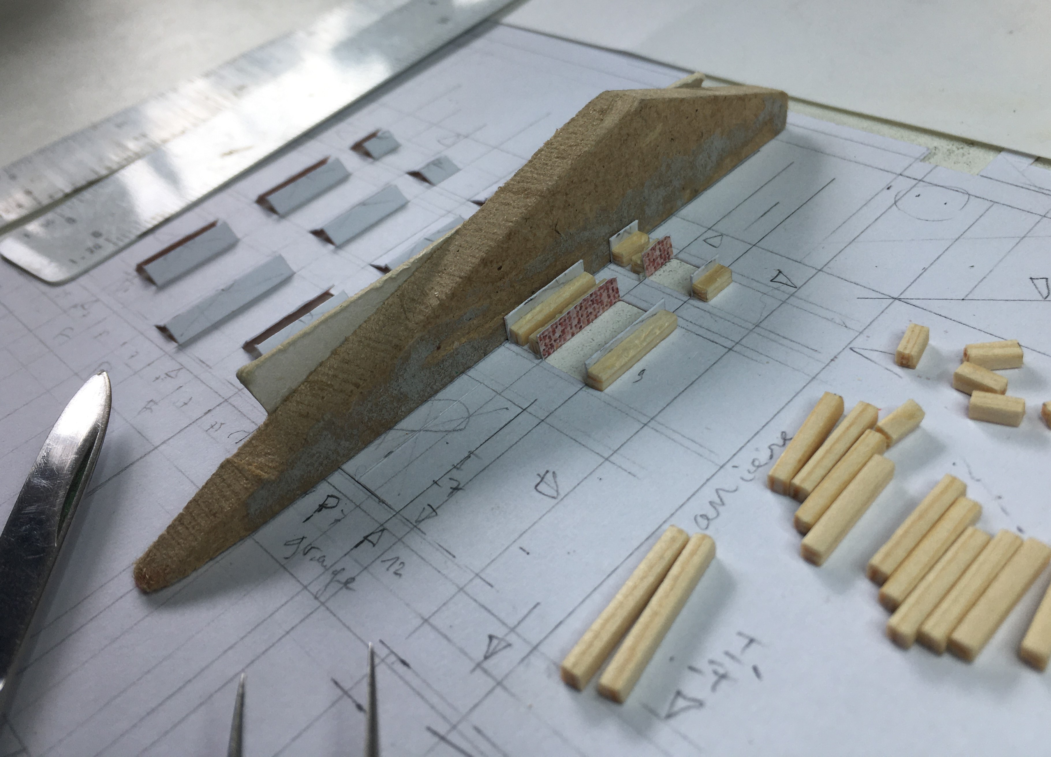

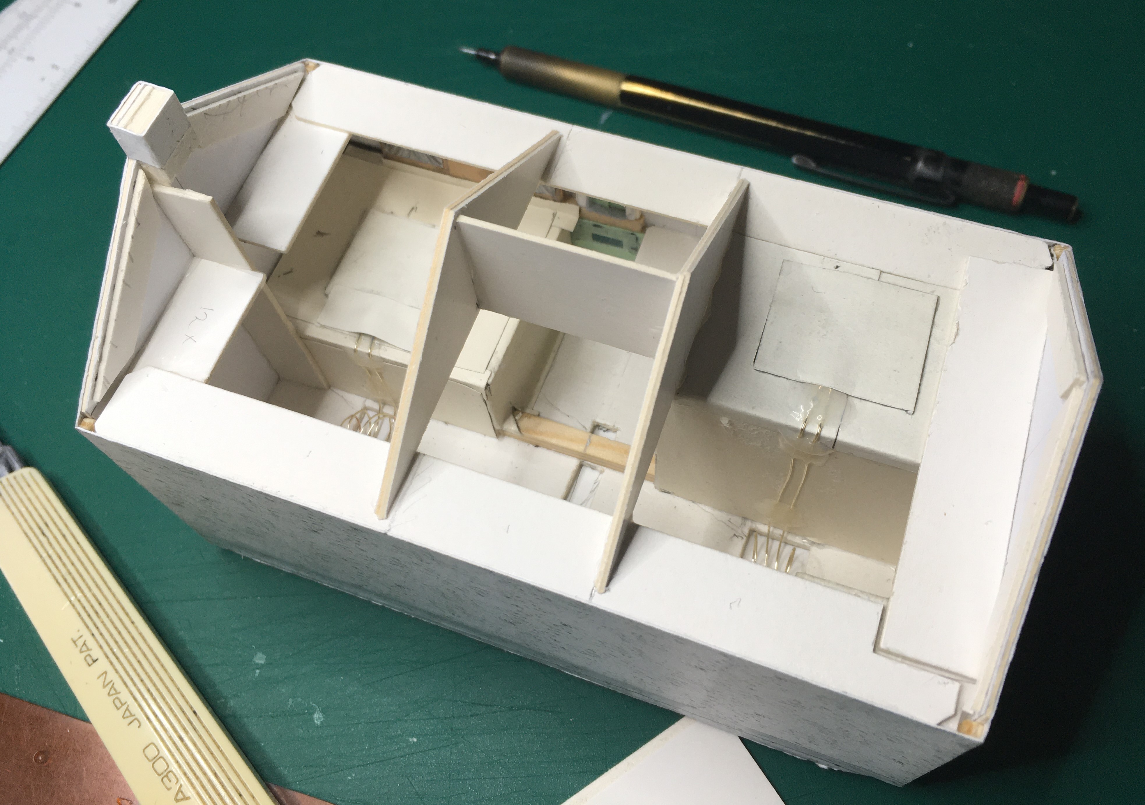

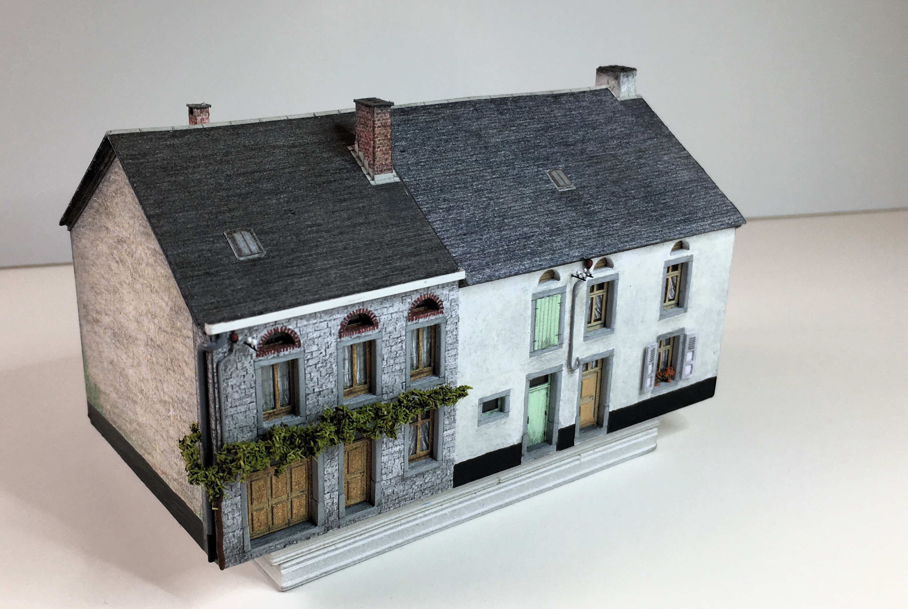

Bonjour ou bonsoir à tous,
Comme déjà annoncé, j’ai entrepris la construction du 3e bâtiment qui est situé à la sortie Ouest du village, le long de la route vers la commune voisine. Ce groupe de 3 bâtiments va permettre de terminer les abords le long et à l’extrémité du Module (et ainsi ‘’ de se voir avancer ’’ …).
Les moyens d’exécution utilisés ici, sont très semblables à ceux déjà montrés dans les posts précédents. A part quelques photos ci-dessous, ils seront peu détaillés.
En amont de la construction, la recherche de documents (si possible d’époque) , la mise-au-point de croquis côtés et de détails d’assemblage, ainsi que l’impression des papiers et bristols, sont des étapes bien utiles …

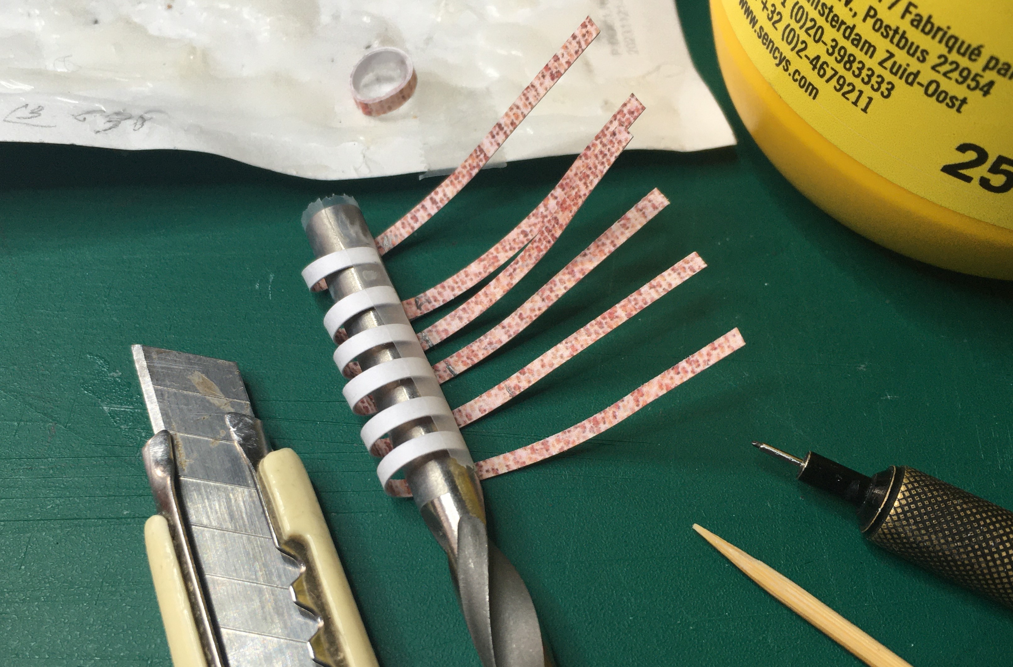

Comme pour les œils-de-bœuf en pignons de la gare voyageurs, les épaisseurs des ouvertures rondes sont façonnées sur un cylindre de bon diamètre, puis elles sont collées sur une base rigide.

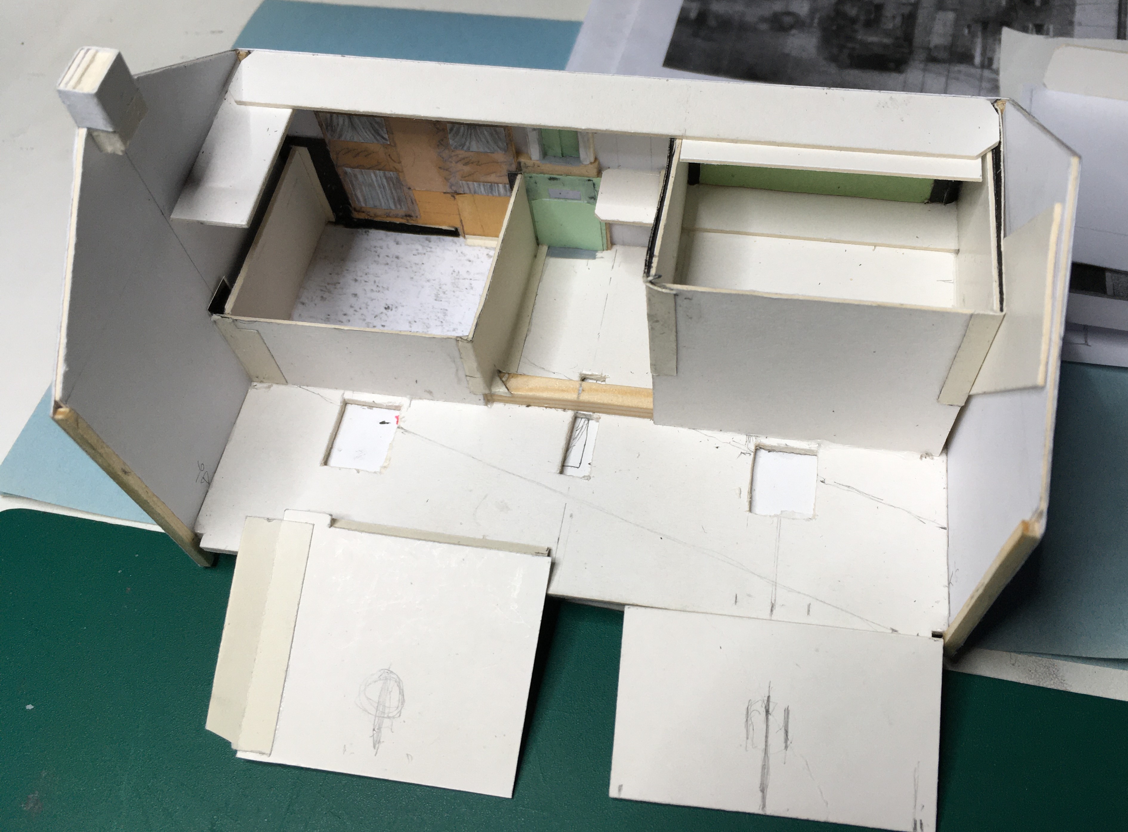

Deux locaux ont été choisis pour être éclairés. Une attention particulière est portée à l’opacification des pans de murs (papier noir) pour éviter toutes fuites de lumière. Le bâtiment sera fermé et il ne sera plus possible d’y travailler à l’intérieur !
Une partie du bâtiment a été rénové après la guerre. La poutre faîtière ne présente donc plus un bel ‘’assoupissement’’. Ma charpente est réalisée dans ce but !

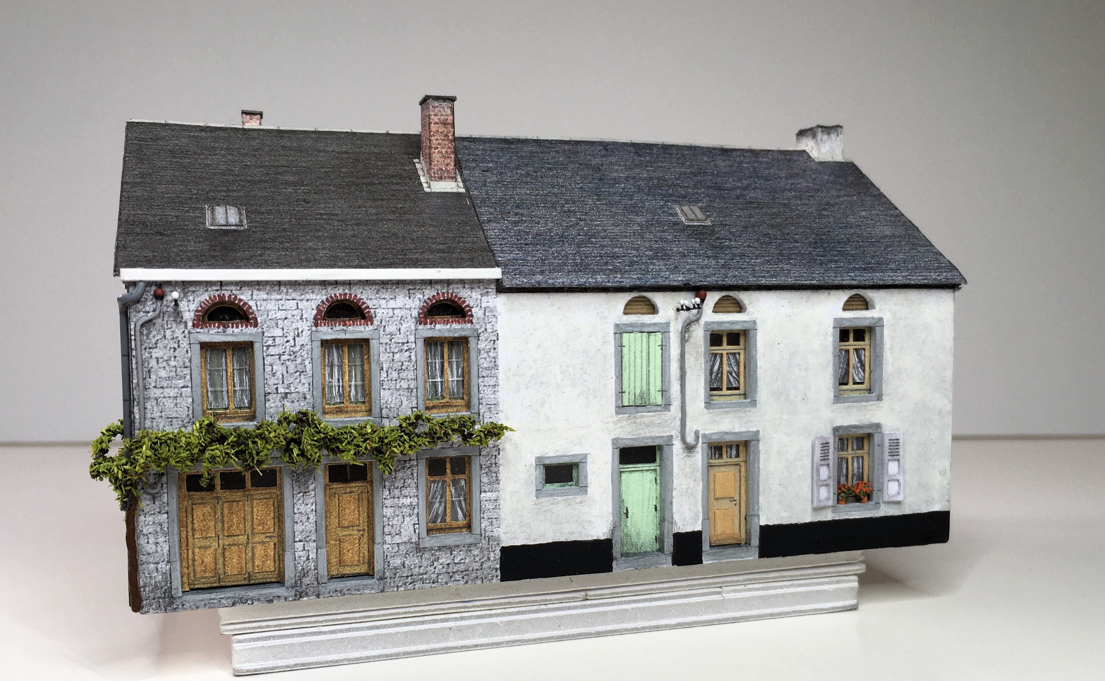

Pour terminer, 3 photos de ce 3e bâtiment du groupe.
En ‘’route’’ maintenant pour des terrassements et autres travaux d’extérieur …
A+
RVV

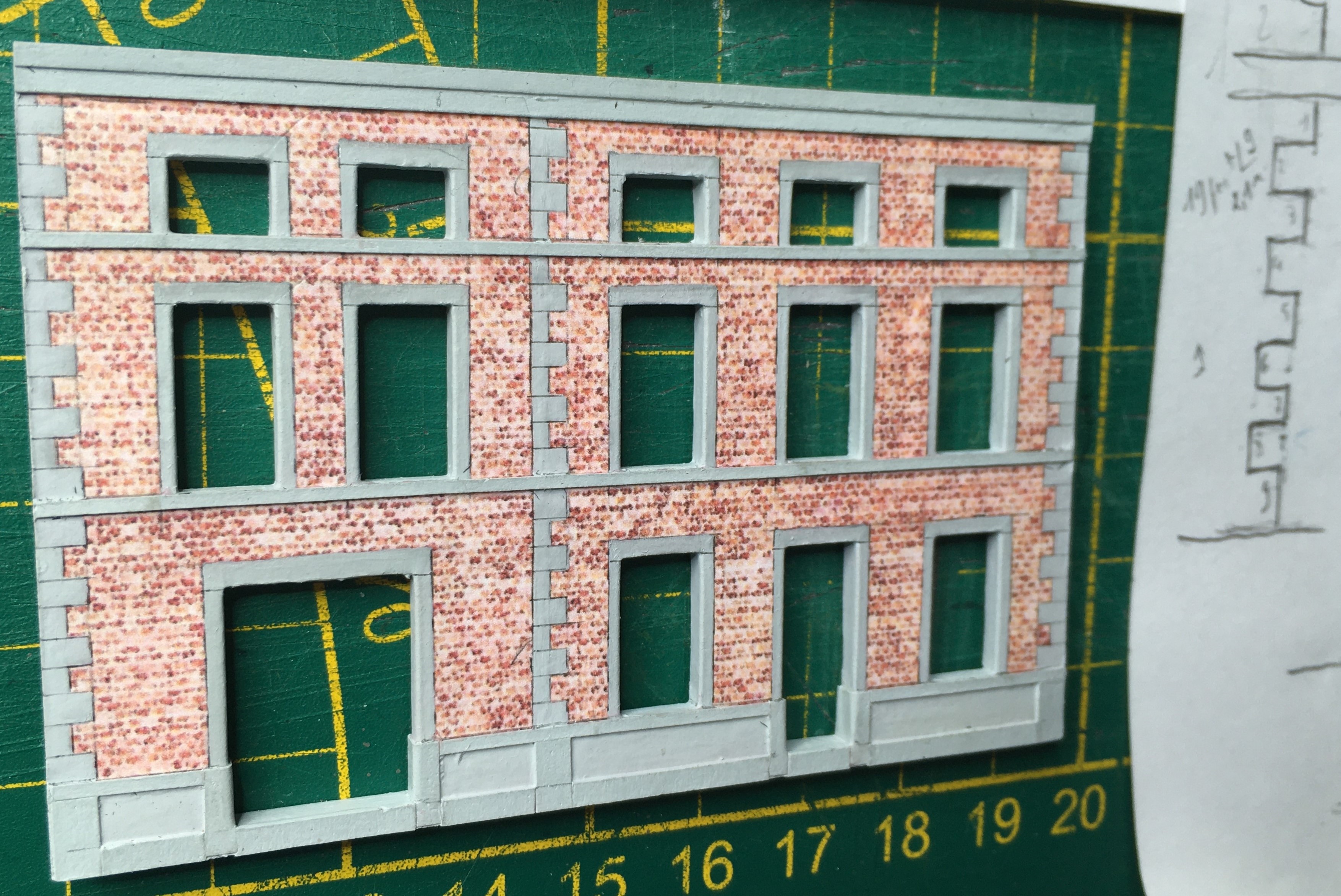

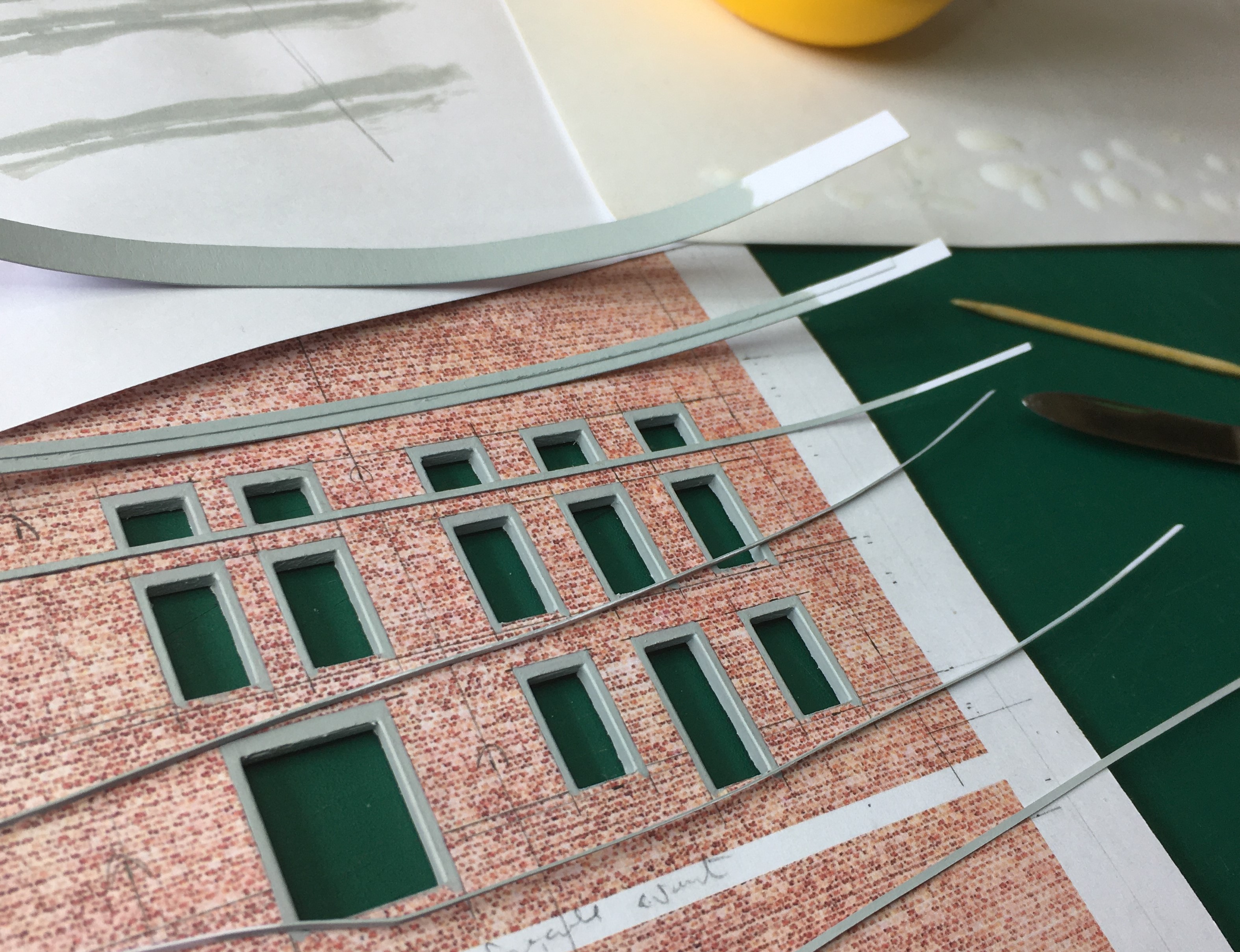

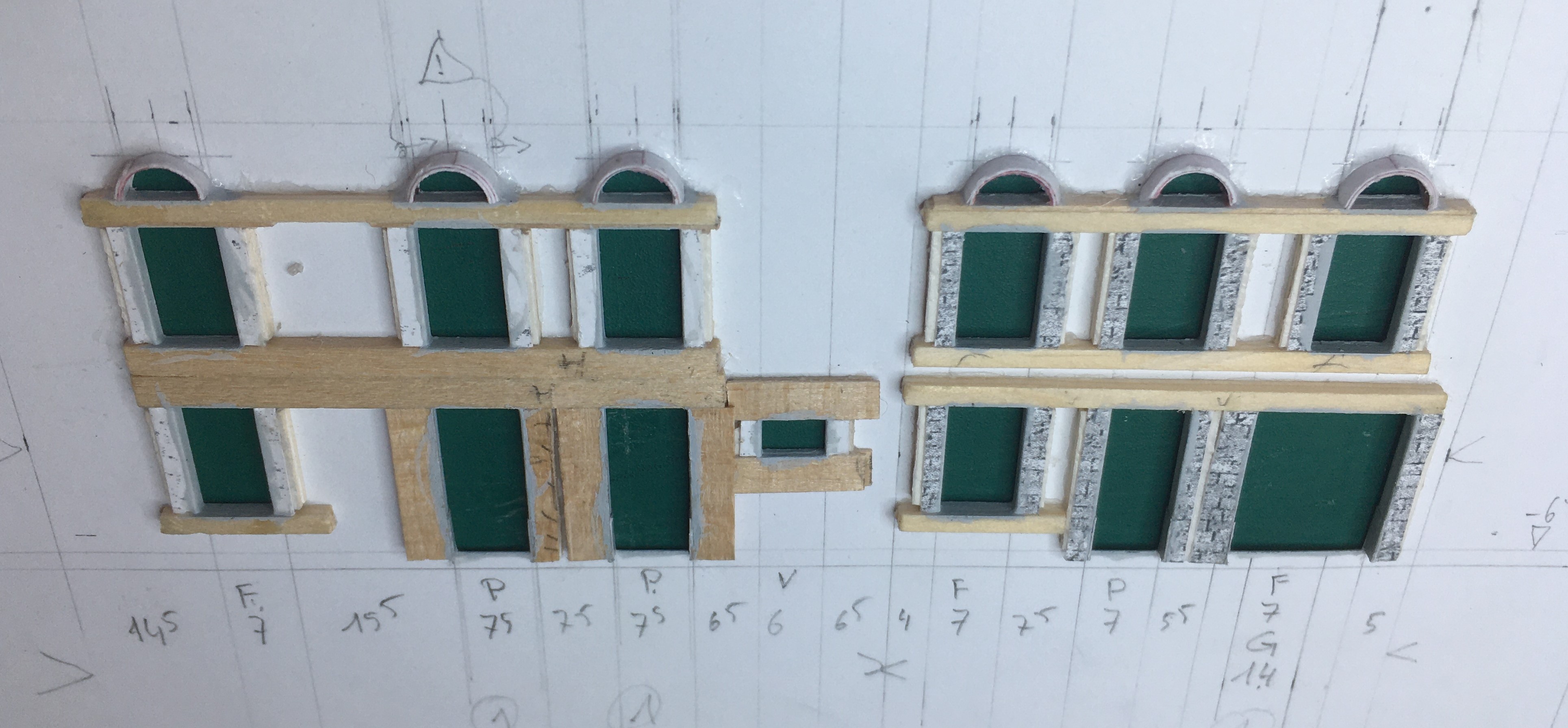

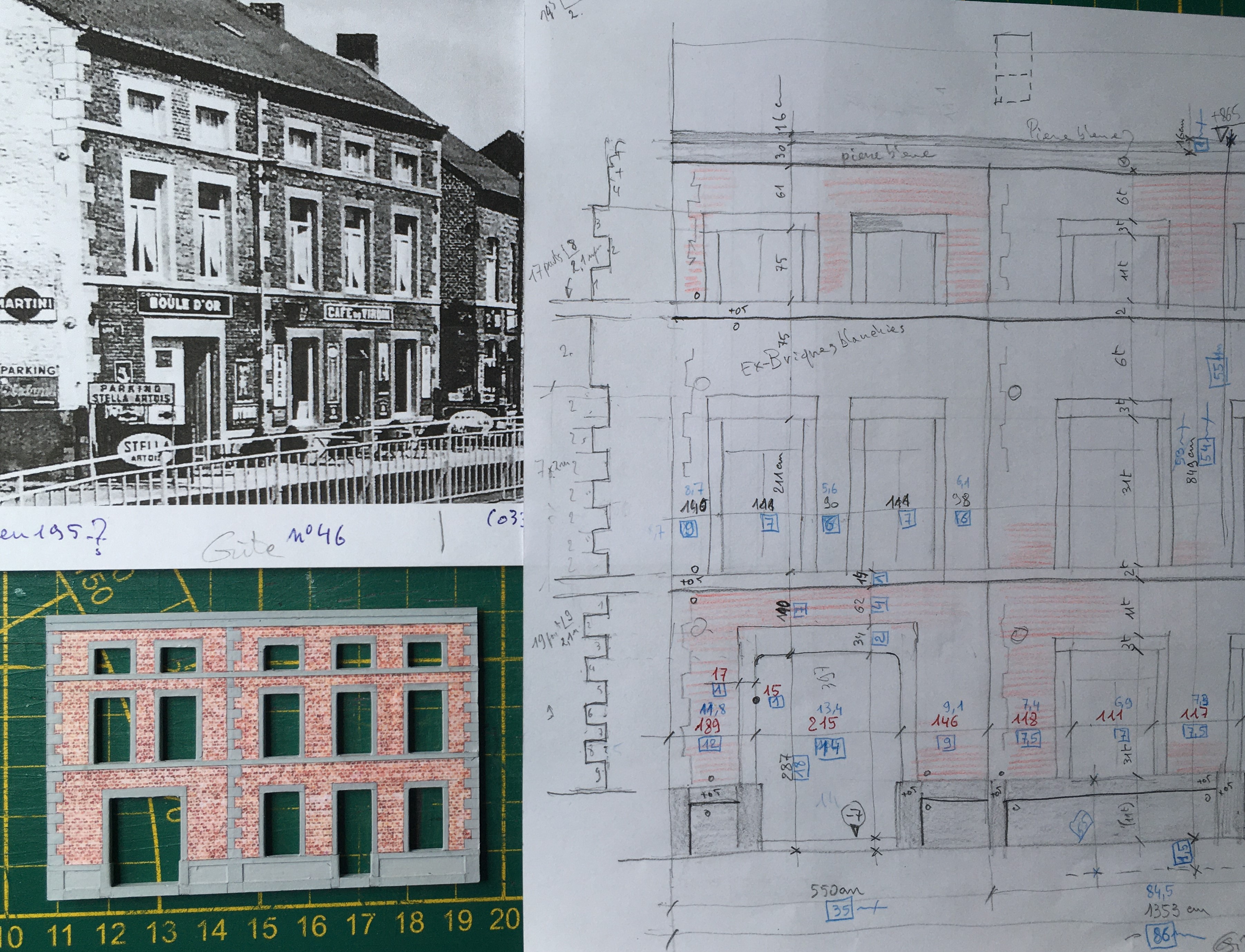

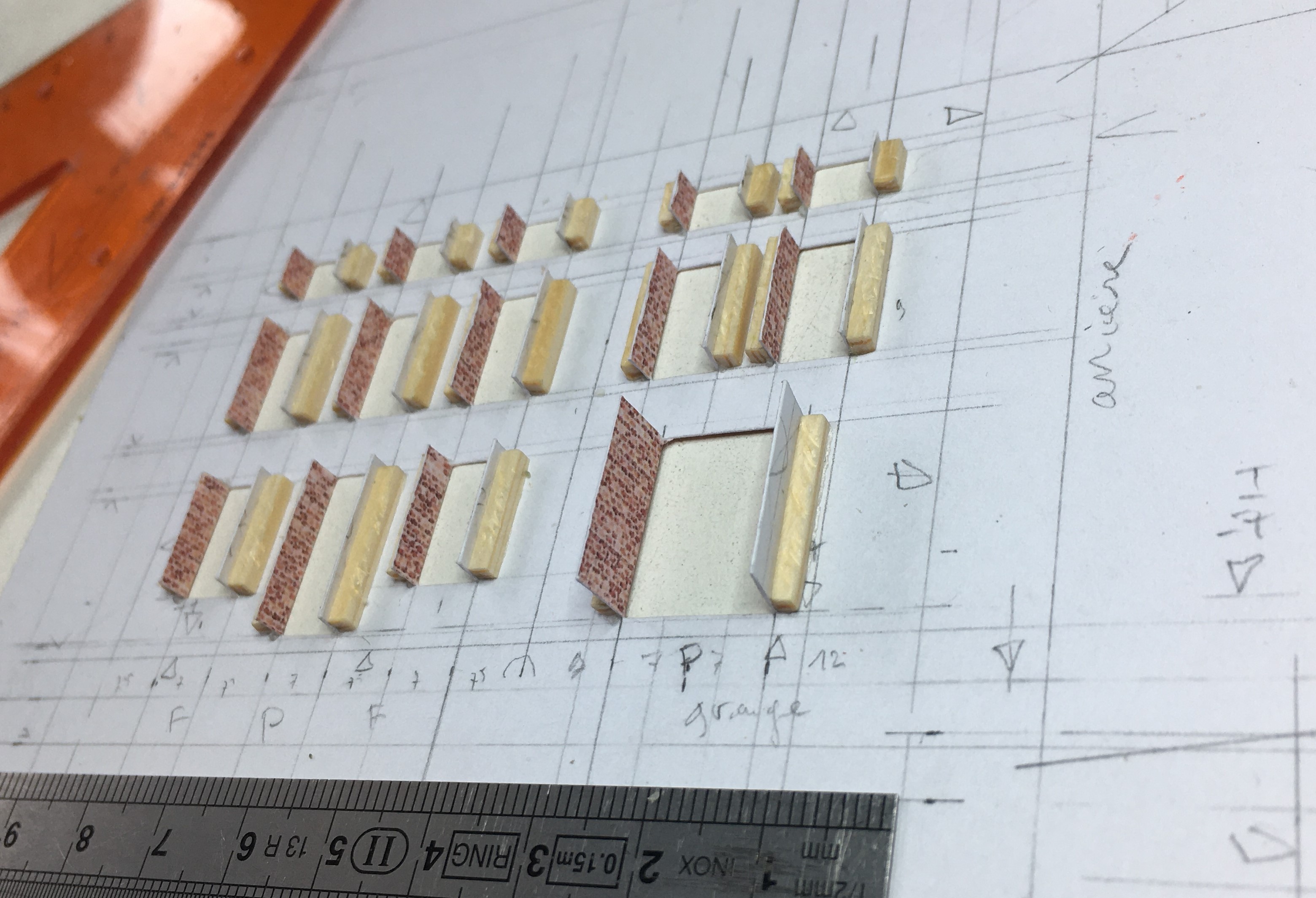

Après un groupe de trois bâtiments (plus ou moins alignés) , voici un bâtiment qui va prolonger la rue devant la gare, cœur du Diorama-Module qui nous occupe.
Ce bâtiment a été un café, puis une auberge, et est devenu un gîte d’accueil

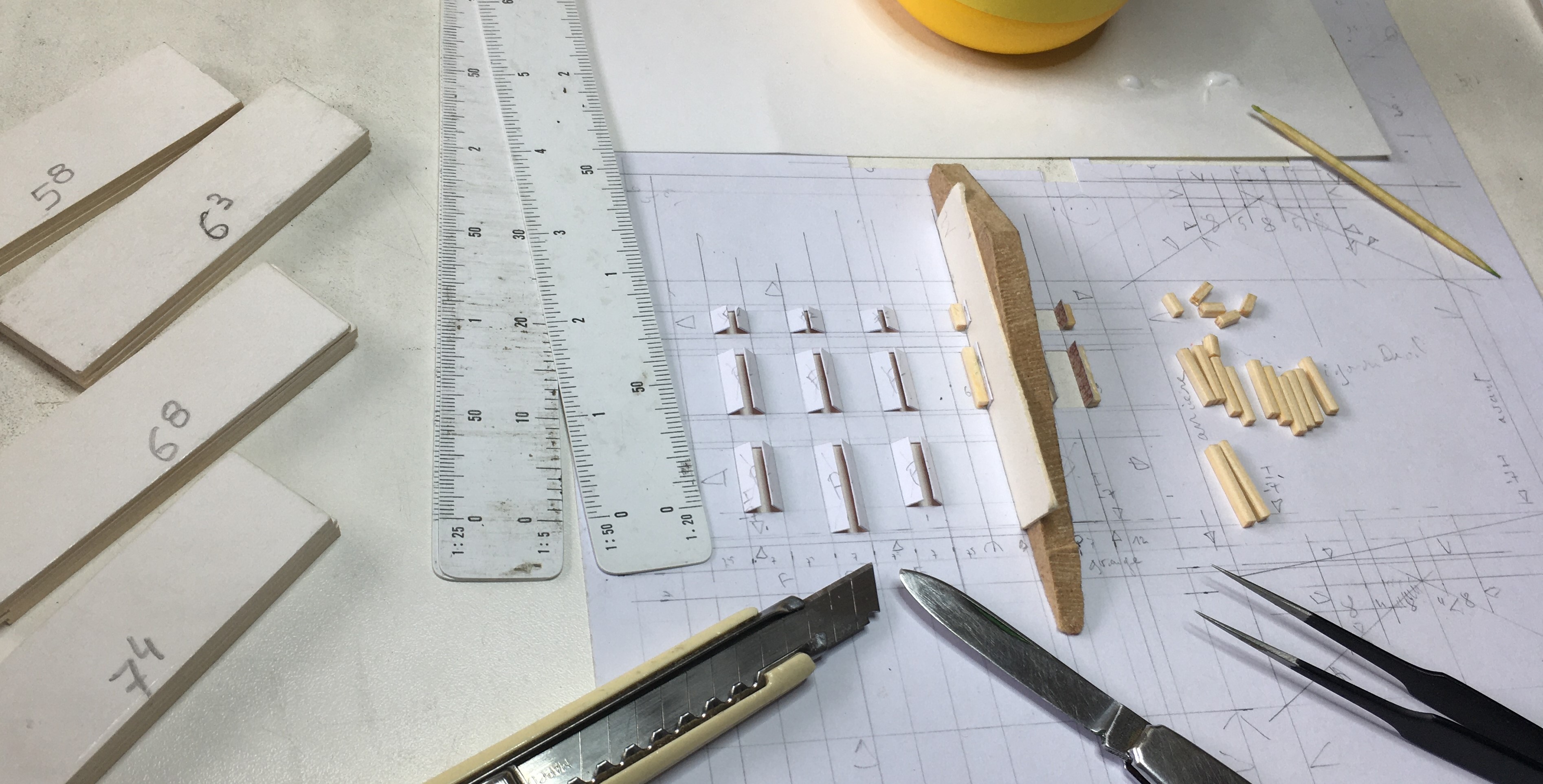

Dans les constructions précédentes, je n’étais pas très satisfait du rendu de l’épaisseur des murs aux baies de fenêtres et portes. De là, l’essai d’un autre moyen pour améliorer ce rendu. Je pense que de petits profilés en bois (2 x 2 mm) (plus rigides) pourraient améliorer l’équerrage des pliages des bristols imprimés briques ou pierres.
Dans ce bâtiment, les alignements verticaux des ouvertures de fenêtres et portes correspondent bien. Cela permet d’employer des guides (de la bonne épaisseur) qui peuvent assurer ce bel alignement vertical.
Il est aussi une chance pour moi, que tous les appuis de fenêtres sont au même niveau. Cette belle horizontalité permet de marquer les cordons de pierre bleue qui relient les appuis de fenêtres saillants. La même idée préside à la finition supérieure de la façade pour répartir les charges des charpentes et toitures.
Les ouvertures de fenêtres et portes sont cadrés par des pierres bleues ; les angles de la façade sont renforcés par des chaînages de pierres taillées.
Et voici donc fini le gros-œuvre de la façade du café/auberge
A bientôt pour quelques suites, avant deux autres bâtiments encore !!!
RVV
