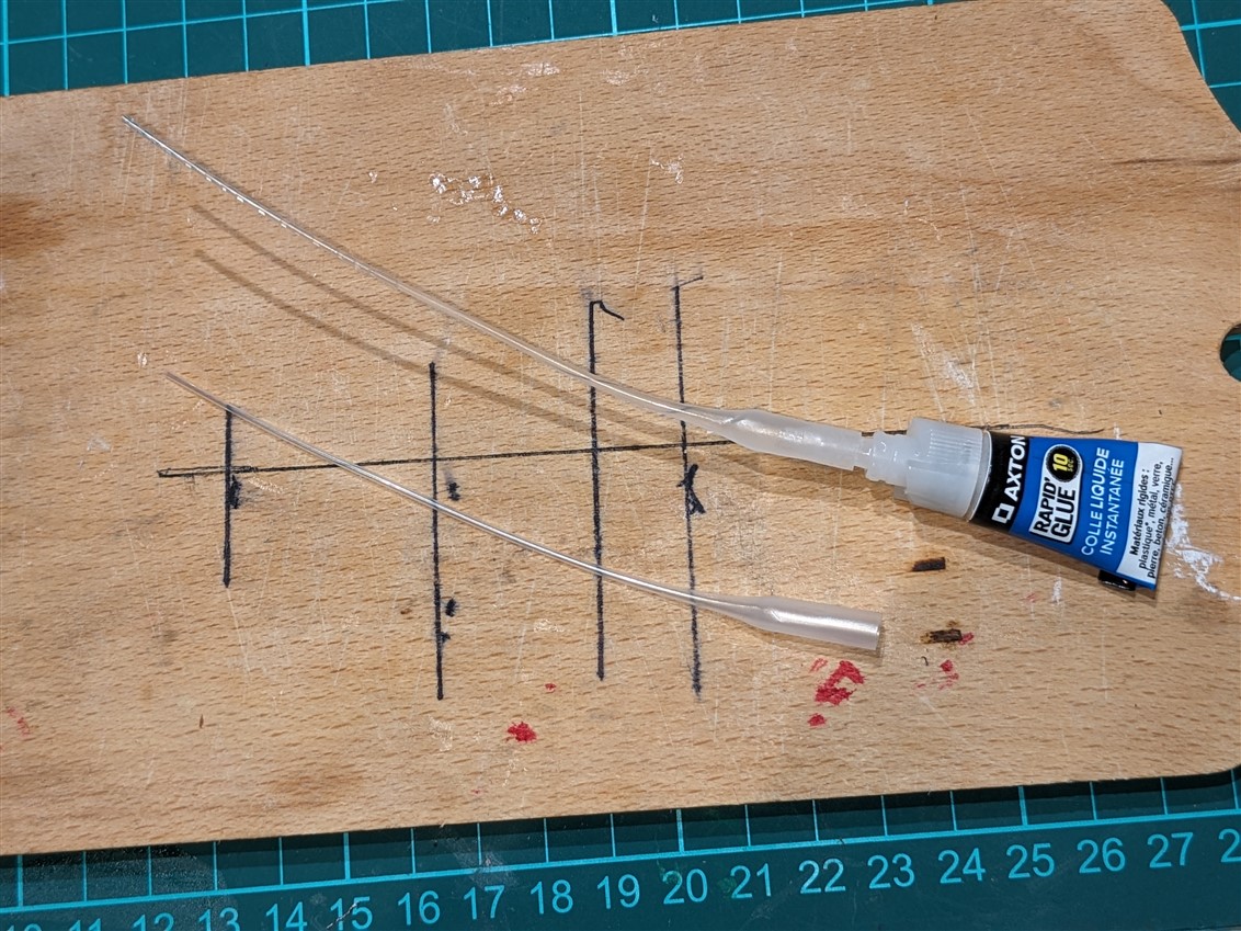

découvert chez Patou53.
Ce gadget permet de ne plus gaspiller de la colle cyano. Cette extension sert de "bouchon" en empêchant la colle de se figer dans le fin conduit.
La dépose d'une goutte devient ainsi nettement plus aisée.
C'est nikel.

Voilà enfin une solution pour ne plus devoir jeter 80 % de notre colle Cyano qui sèche au goulot 👍 !
Re: Micro-Embouts de Colle Compte-Gouttes
Publié : 06 déc. 2023, 12:55
oui, solution. On coupe alors chaque fois le bout. C'est assez pratique
Publié : 06 déc. 2023, 14:45
Apparemment du fait de sa flexibilité l'embout se ferme automatiquement et la colle ne sèche pas.
Je vais tester 😉
Publié : 07 déc. 2023, 09:32
Cela m'intéresse aussi. J'ai vu un modéliste anglais qui s'en servait. Il parvenait de mettre une micro-goutte sur son modèle.
Je participerais à la commande.
Publié : 07 déc. 2023, 12:00
par oups65
effectivement, la colle n'adhère pas (ou très peu). Si par hasard, un (tout petit) bouchon apparait, je l'élimine d'un coup d'ongle.
