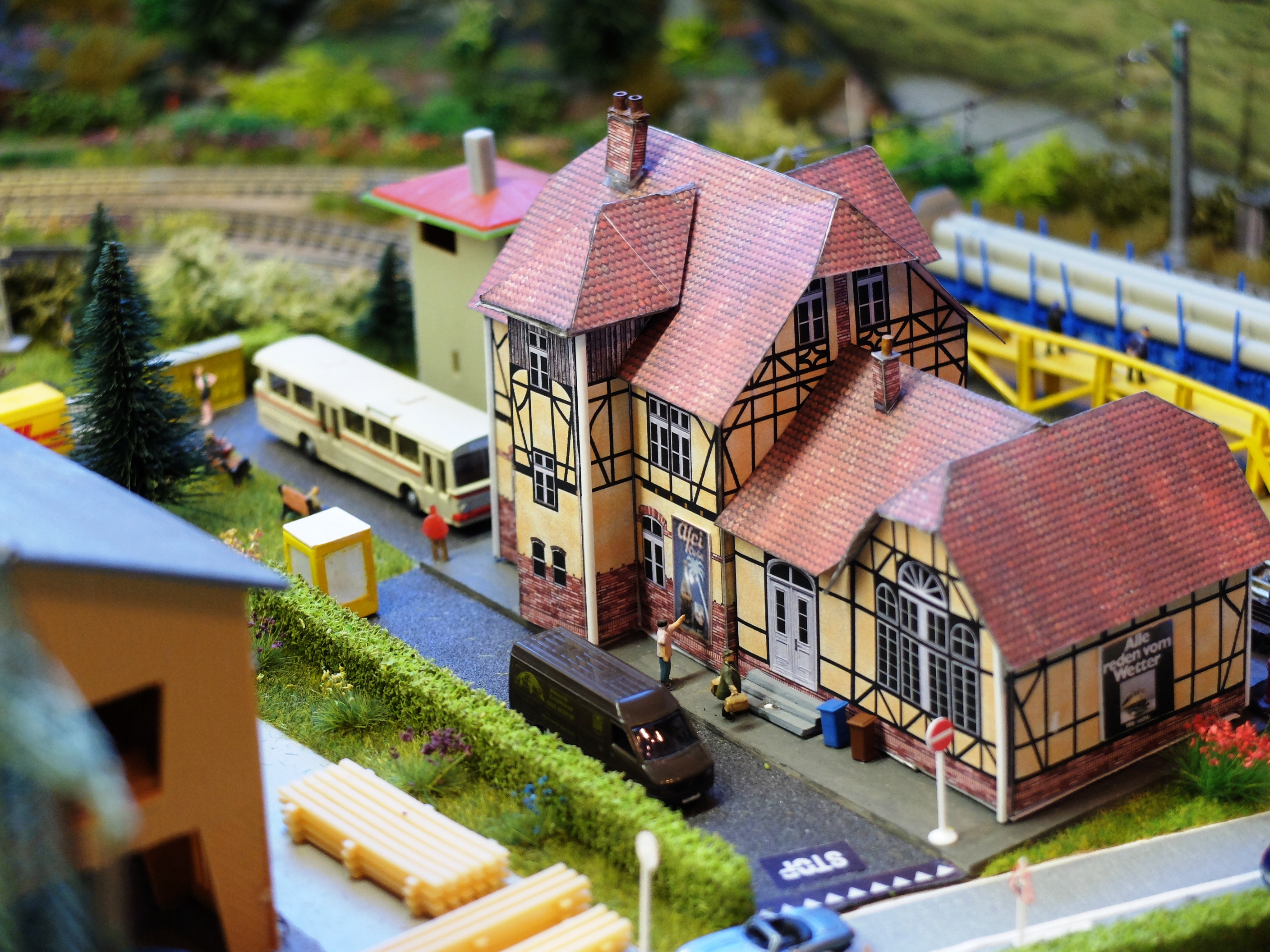

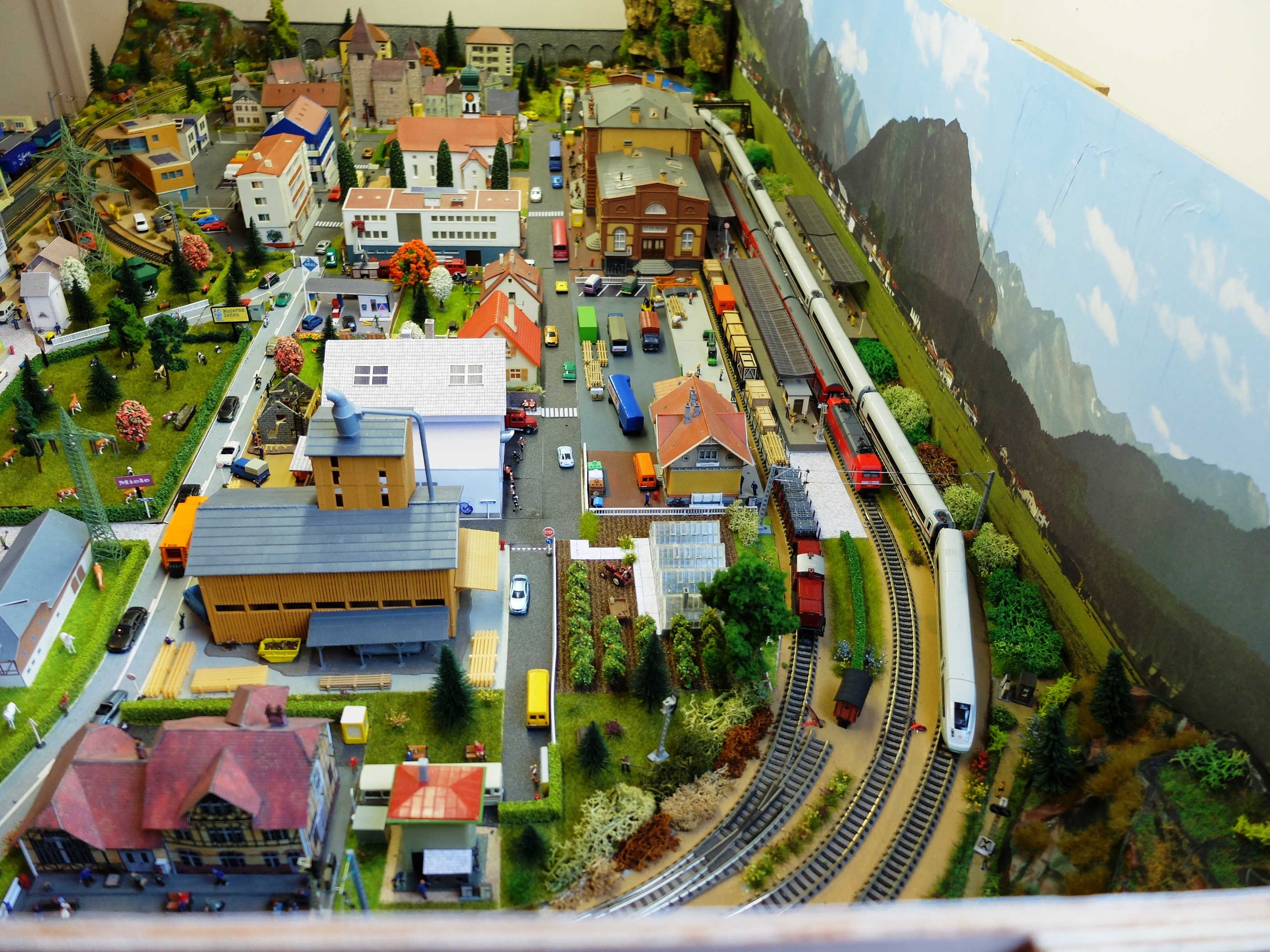

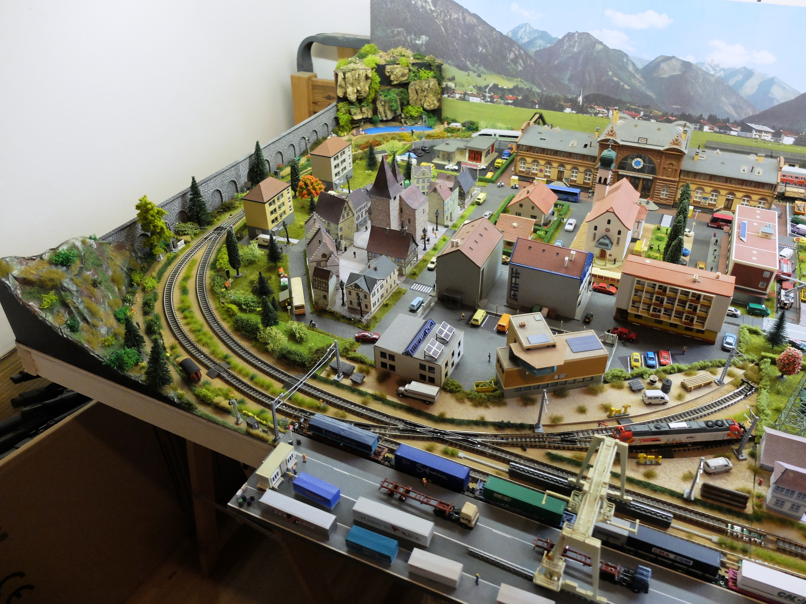

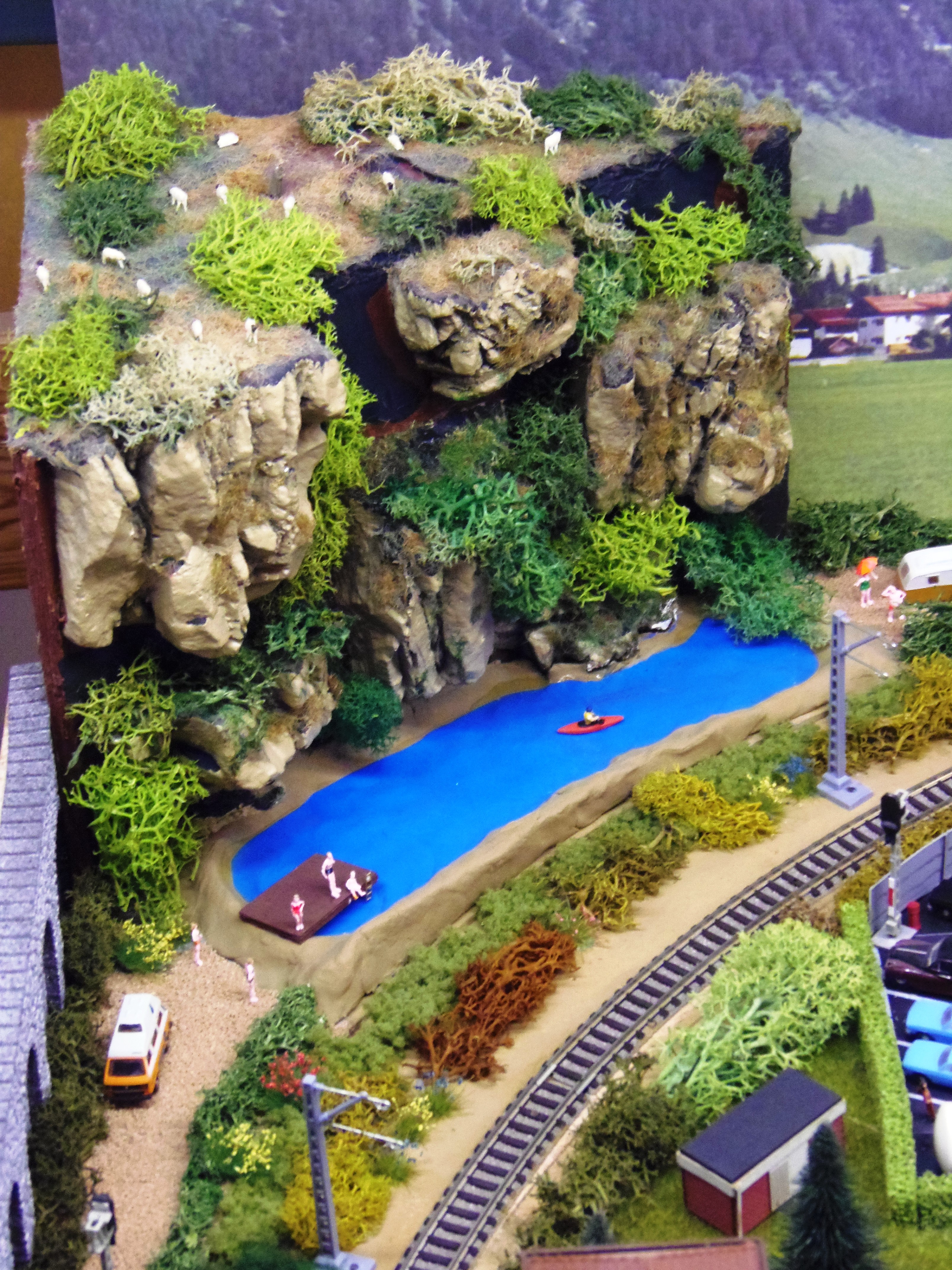

Comme promis, quelques "close views":
En haut ,on bosse; en bas, on barbote...

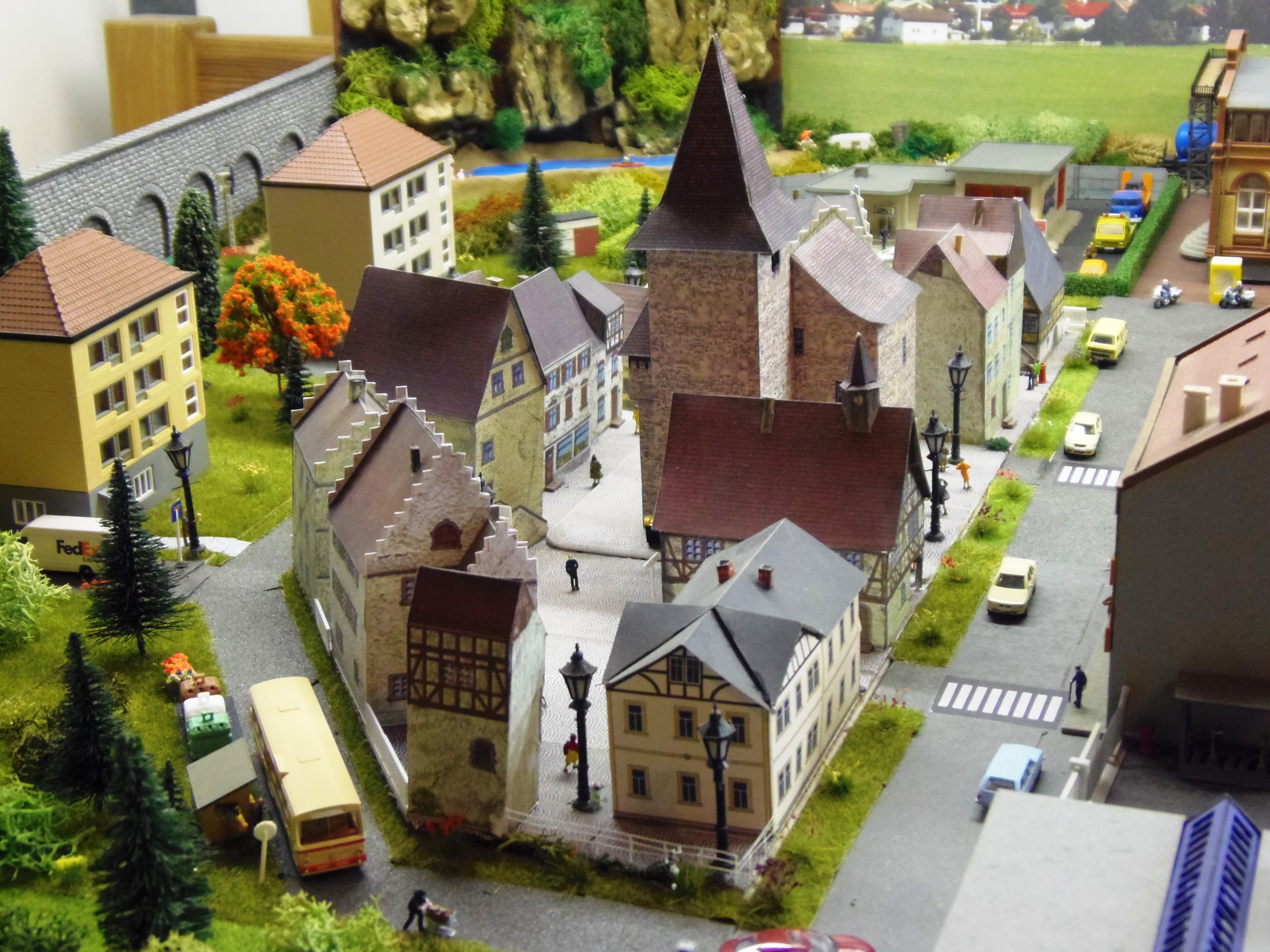

La vieille ville...

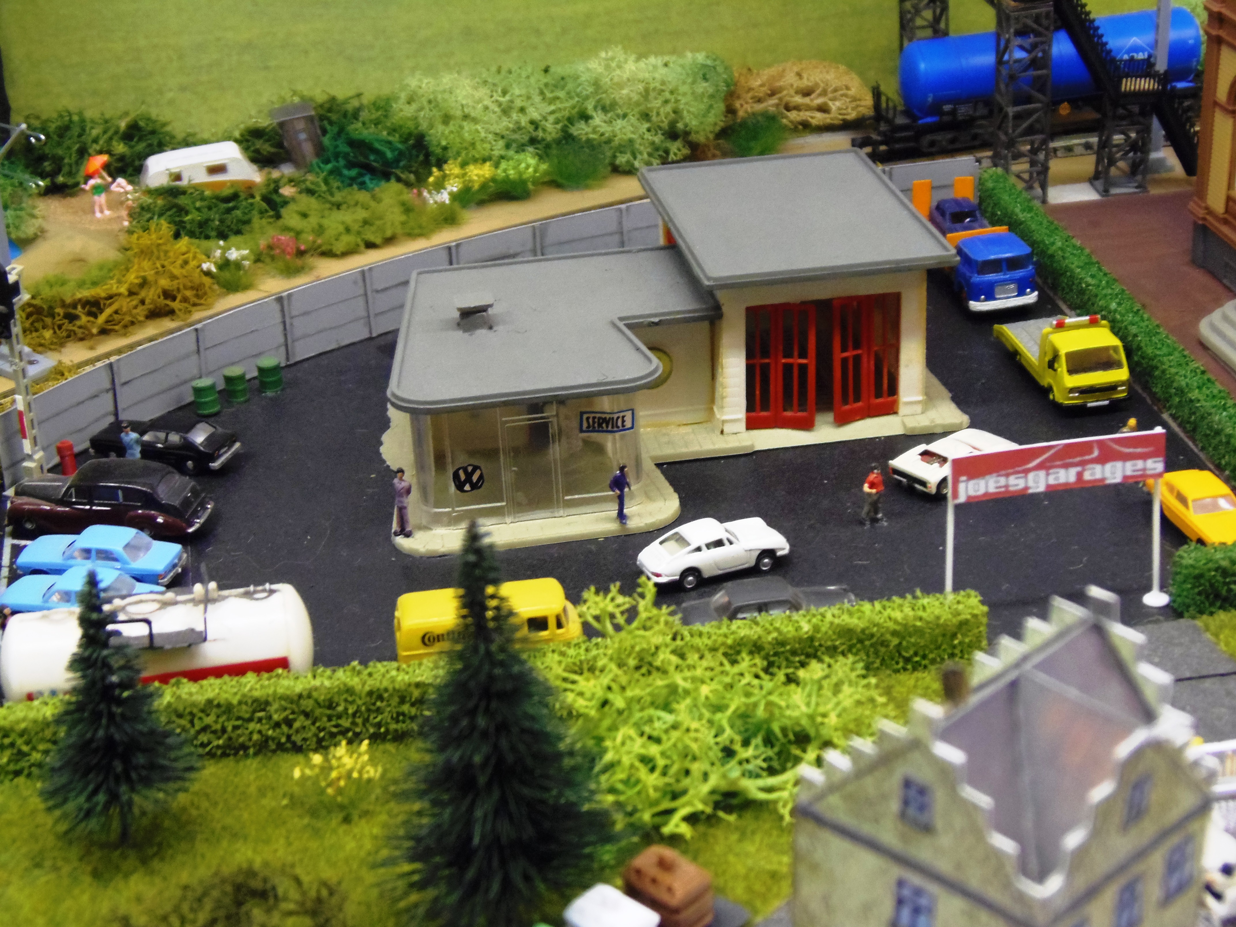

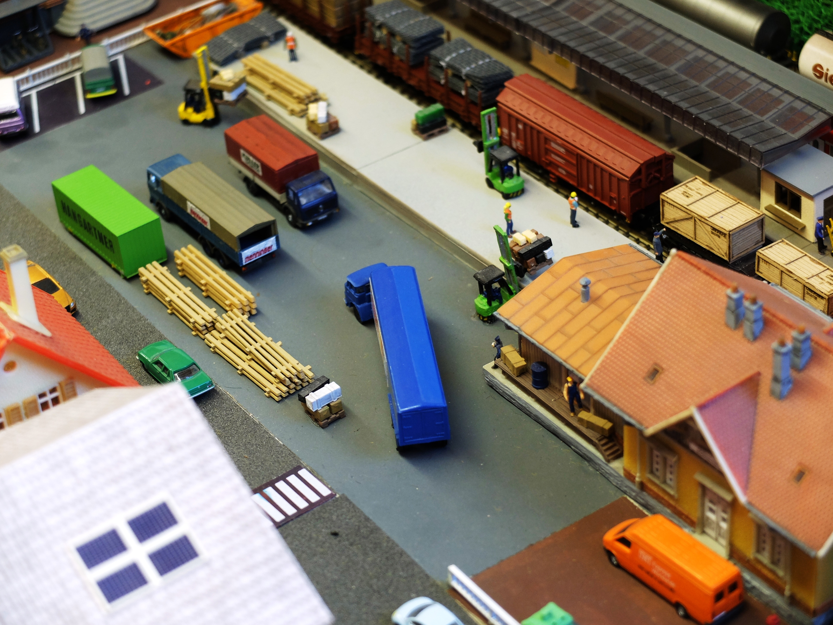

Le concessionnaire en voitures de luxe (+ clin d'oeil à Franck Zappa...)

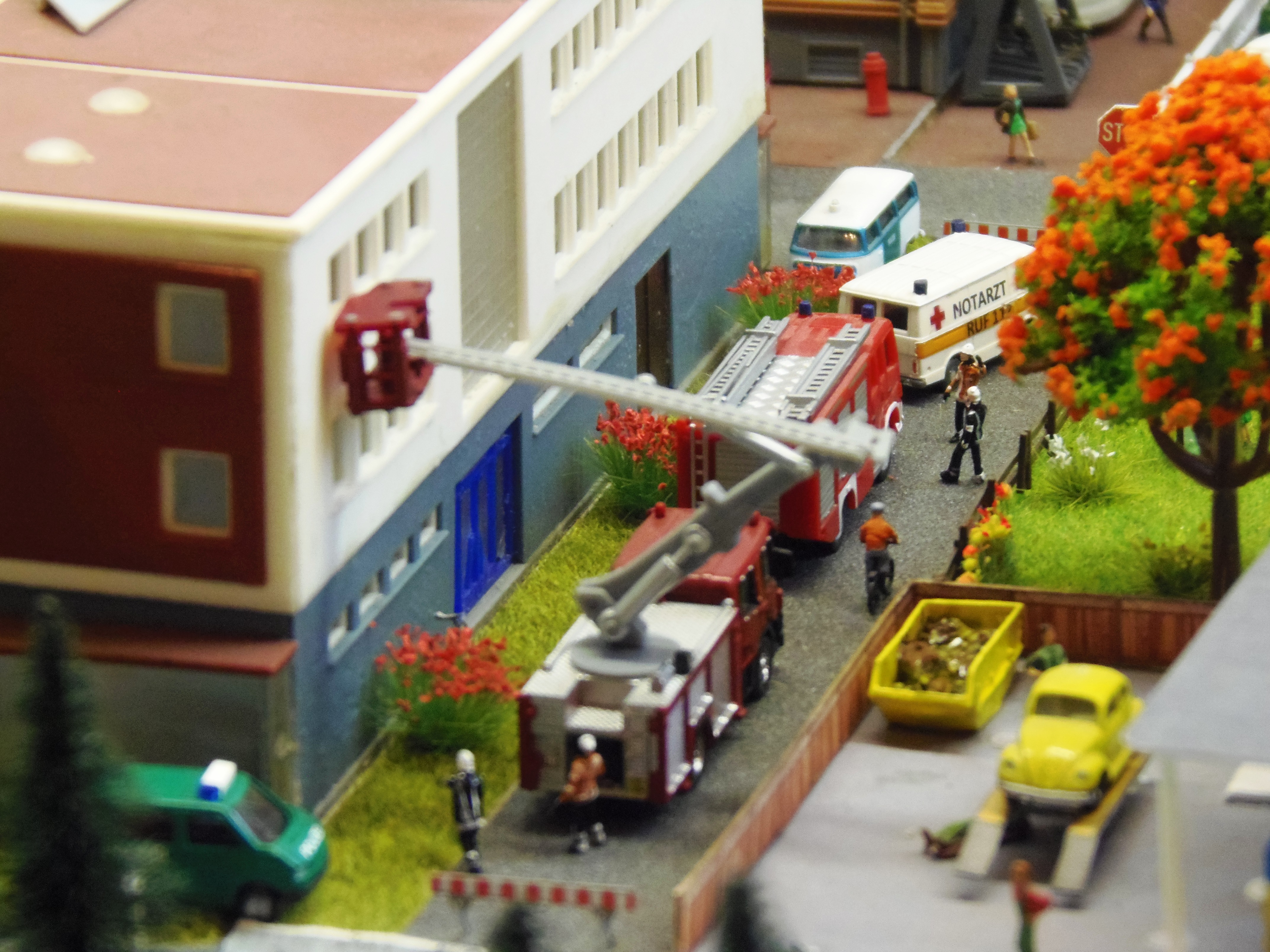

Le feu au dernier étage !!

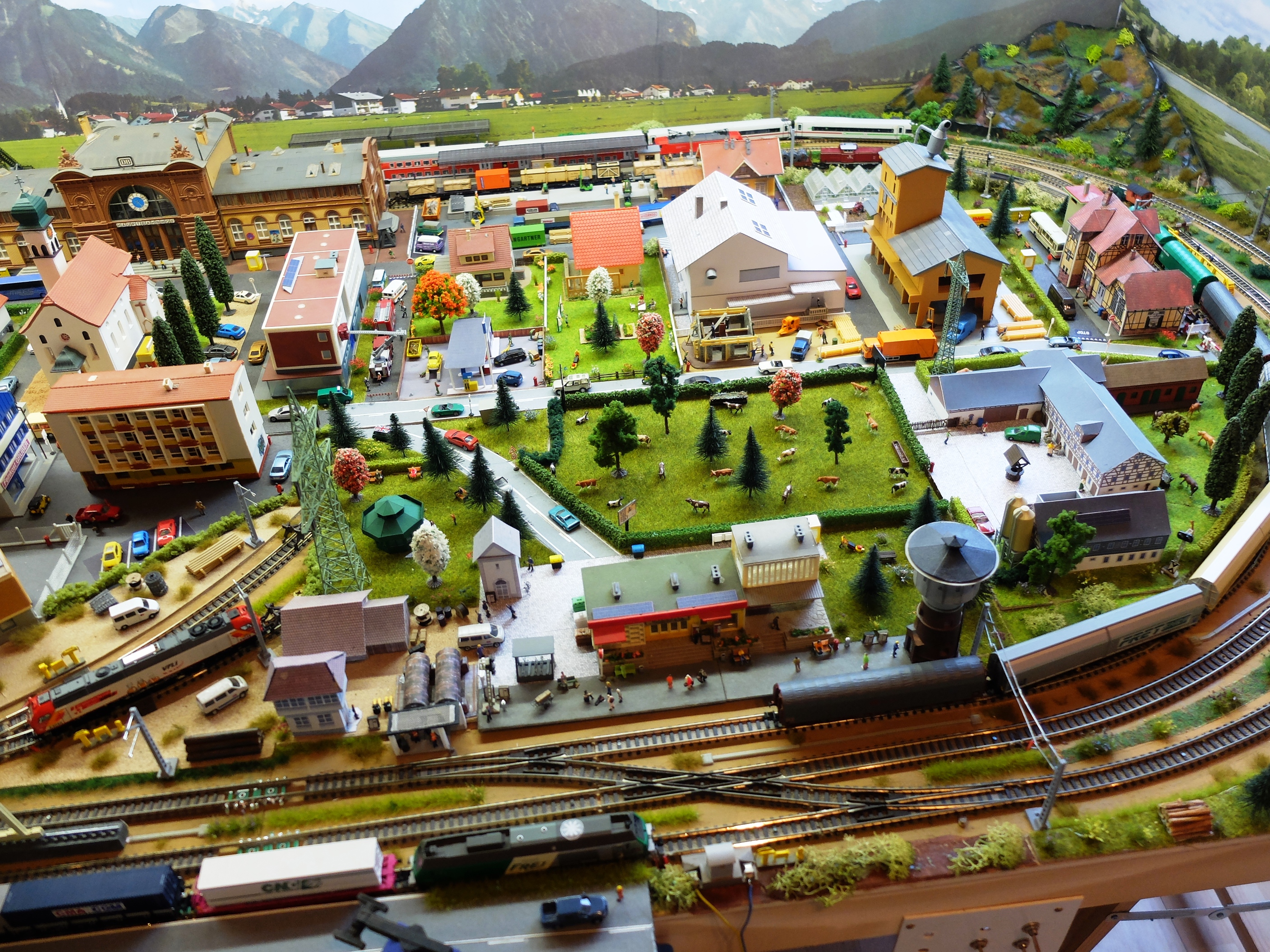

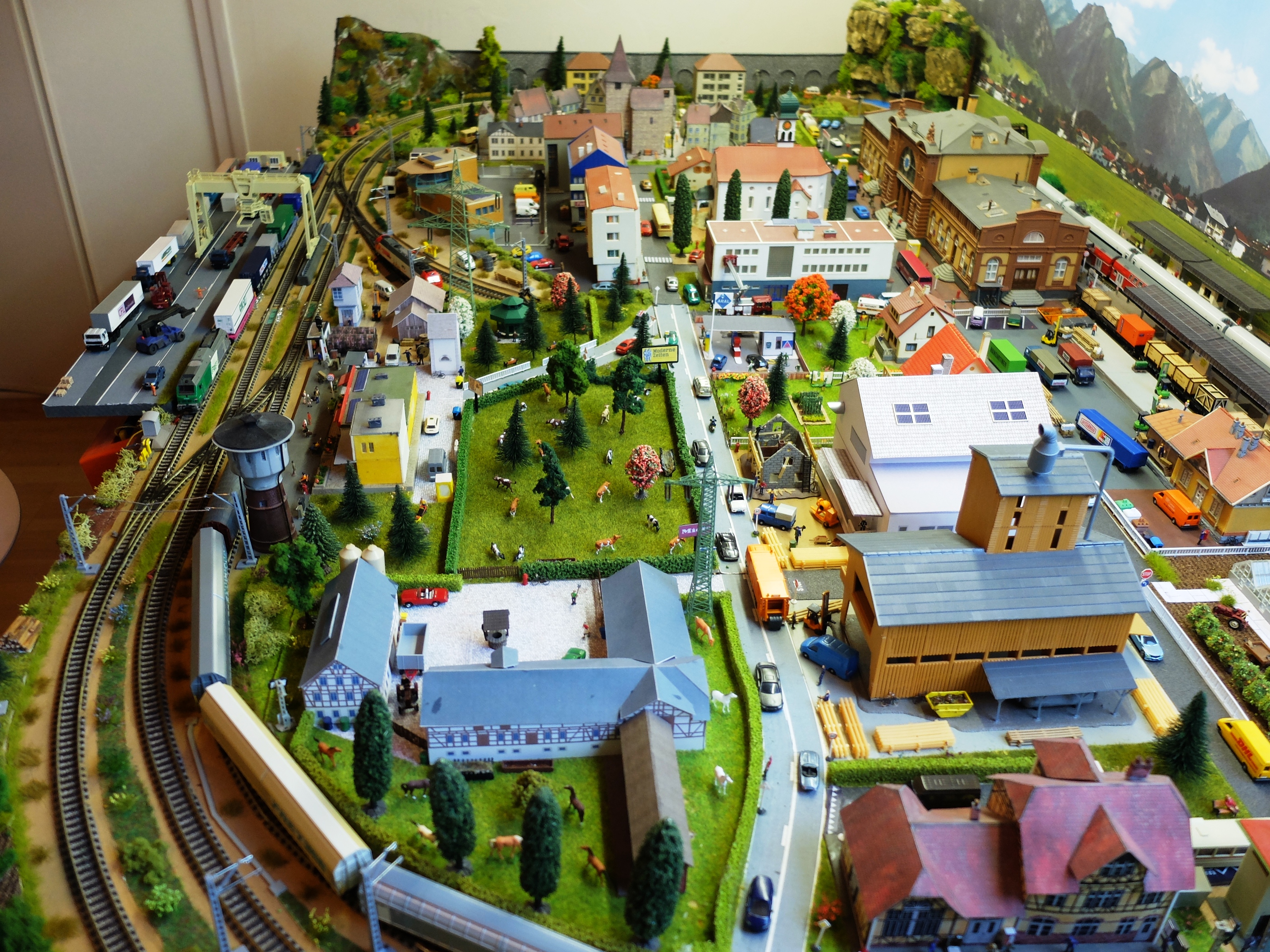

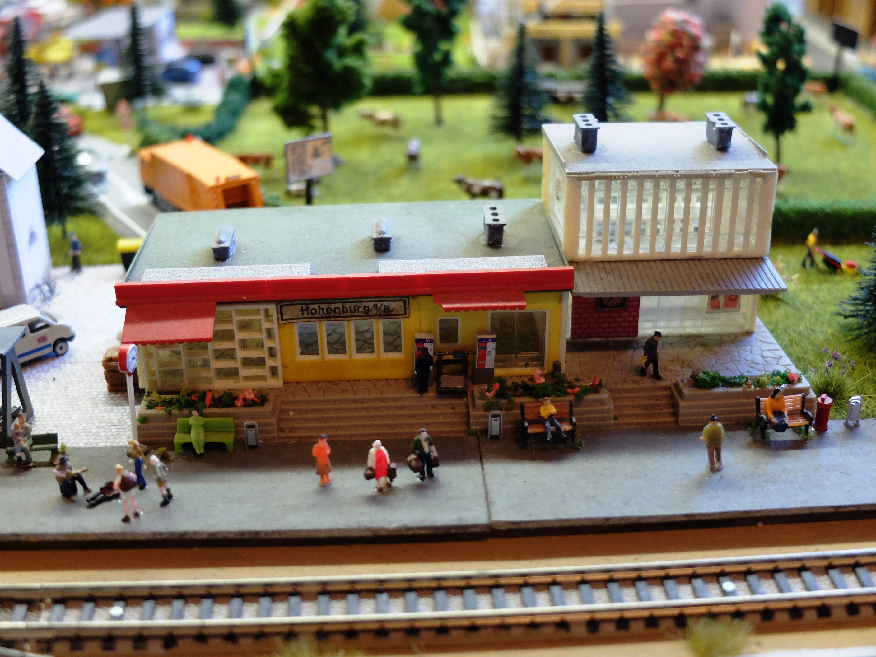

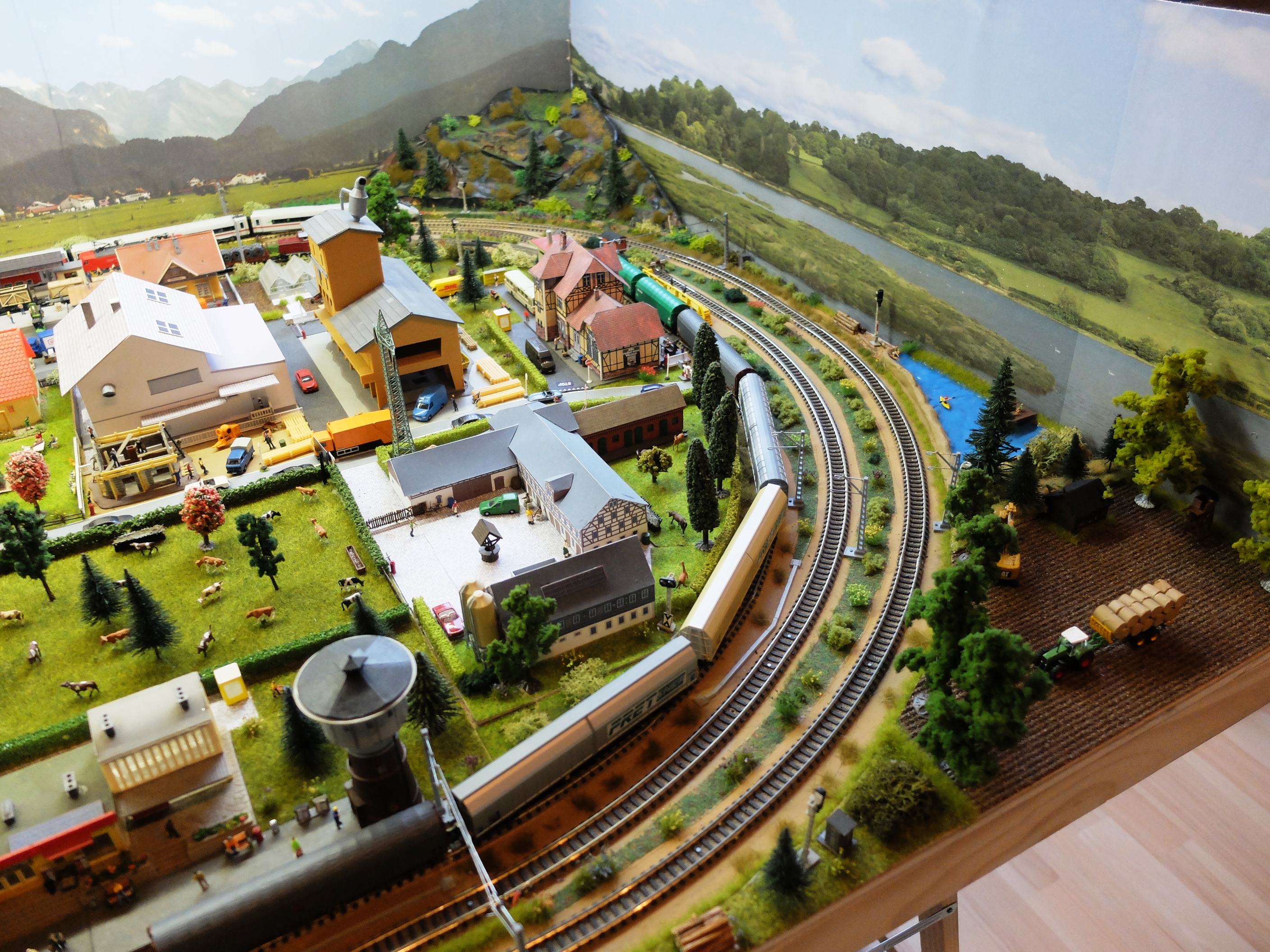

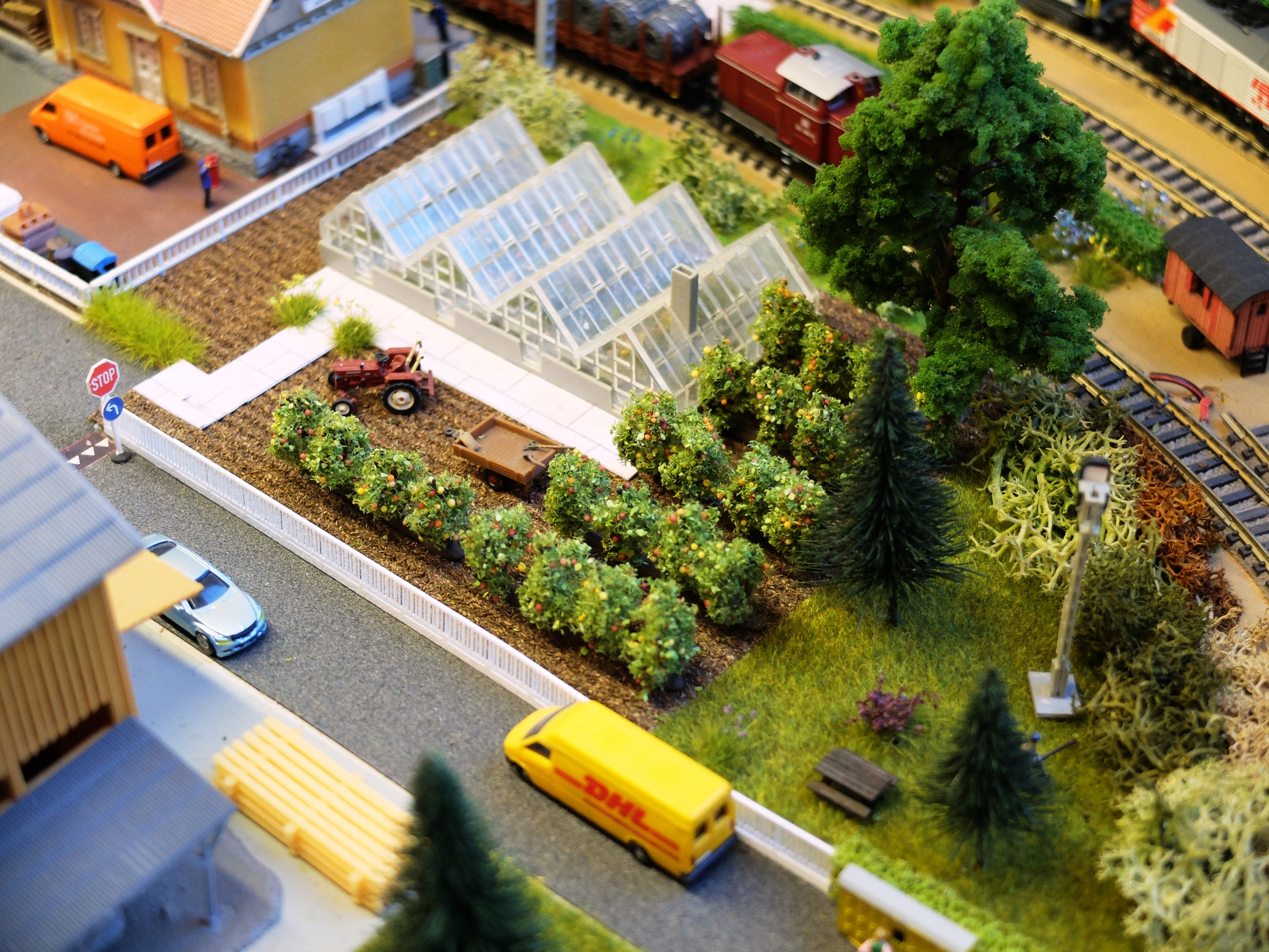

L'exploitation horticole
La gare de marchandises:
La gare annexe:
A +
