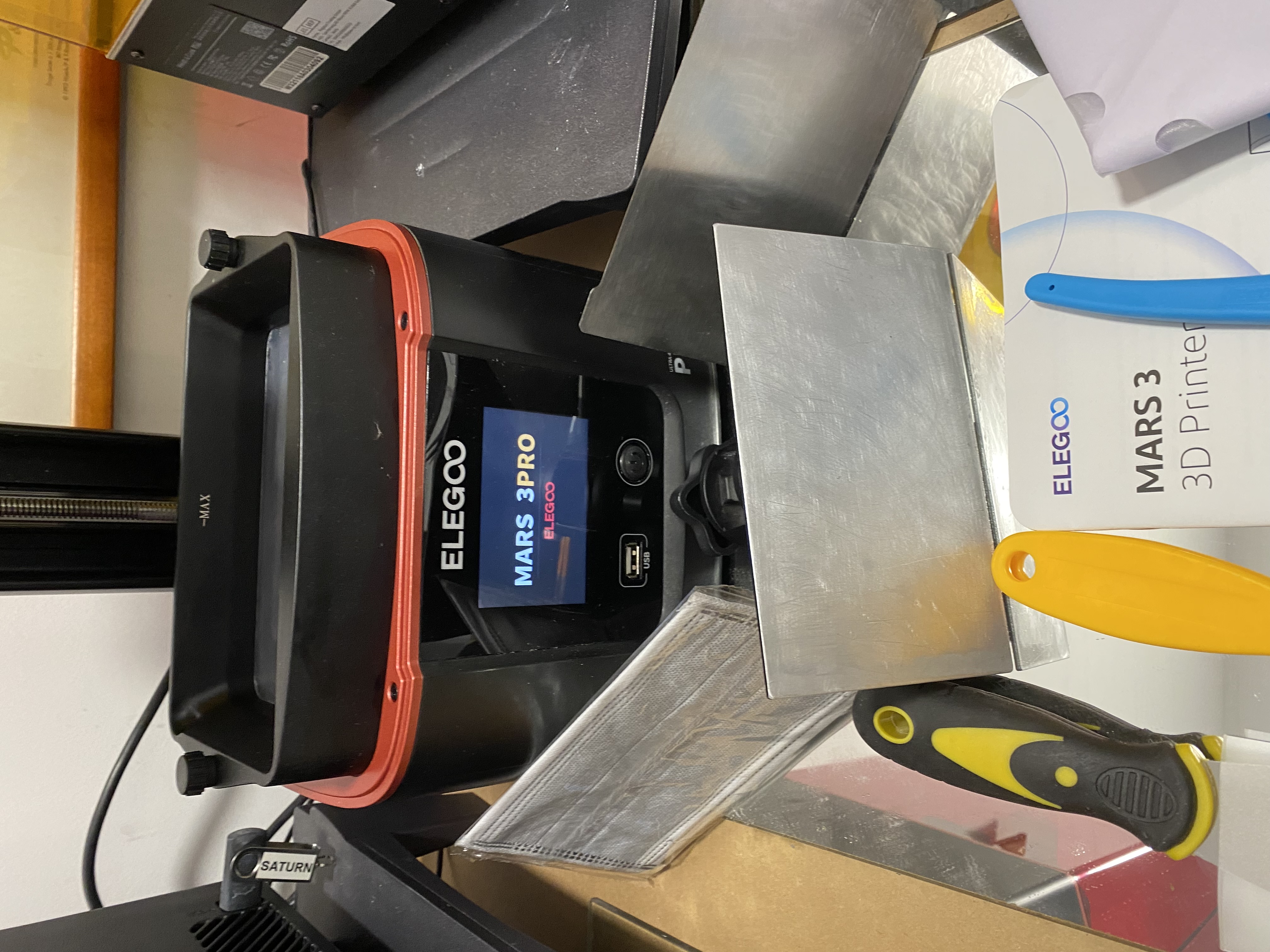

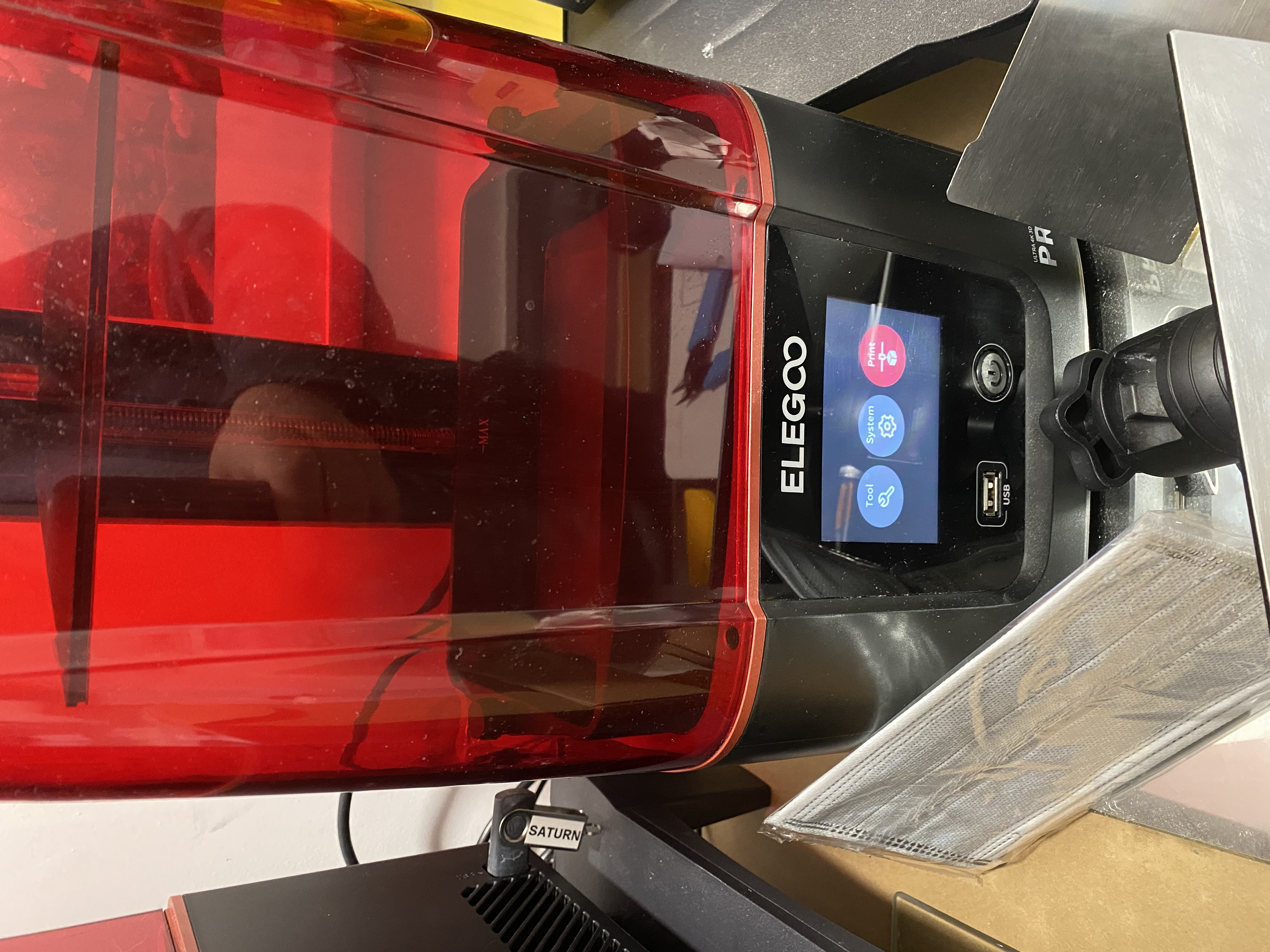

Bonjour.
Je revends mon imprimante et Elegoo Mars trois pro.
Celle machine la ayant très peu servi. 4K.
Elle le est fournie avec en complément 2 litre de résine deux plateaux magnétiques, et en complément un plateau complet. Les outils fournis avec le kit sont neufs.
Pour 125 euros.
Possibilité d’avoir 2 bacs en plus vendu séparément pour 35 euros.
Si acheté ensemble 150 euros.

VENDU Imprimante résine 3D Elegoo mars 3 pro
- IMG_9874.jpeg (2.17 Mio) Consulté 9147 fois
- IMG_9877.jpeg (2.19 Mio) Consulté 9147 fois
