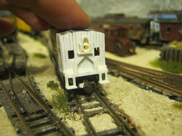

Les travaux du jour. Je me suis surtout occupé de l'avant (c'est le plus compliqué).
Comme je n'avais qu'une lanterne en  métal blanc, j'ai préféré la garder pour l'arrière et bricoler une lanterne en styrène. Lanterne creuse de façon à laisser passer la lumière du phare frontal d'origine. J'ai essayé de faire une photo qui montre le phare allumé, mais ce n'est pas évident (je dois maintenir la loco en place) et les deux feux du bas sont encore visibles pour l'instant.
