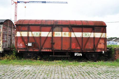

Publié : 03 août 2014, 16:13
D'après mes photos, les wagons SNCB-Colis / NMBS-Colli sont en général du Type 2211 A2 Gkllms, comme sur la photo.
Type 2211A2 Gkklms 002b.jpg (76.21 Kio) Consulté 8313 fois
Poser des décals sur une surface si peu plane va poser pas mal de problèmes :roll:
Quoi qu'en N c'est un peu plus facile 8-)
Notez que la ligne jaune est devenue blanche, tandis que le vert du lettrage est encore visible.

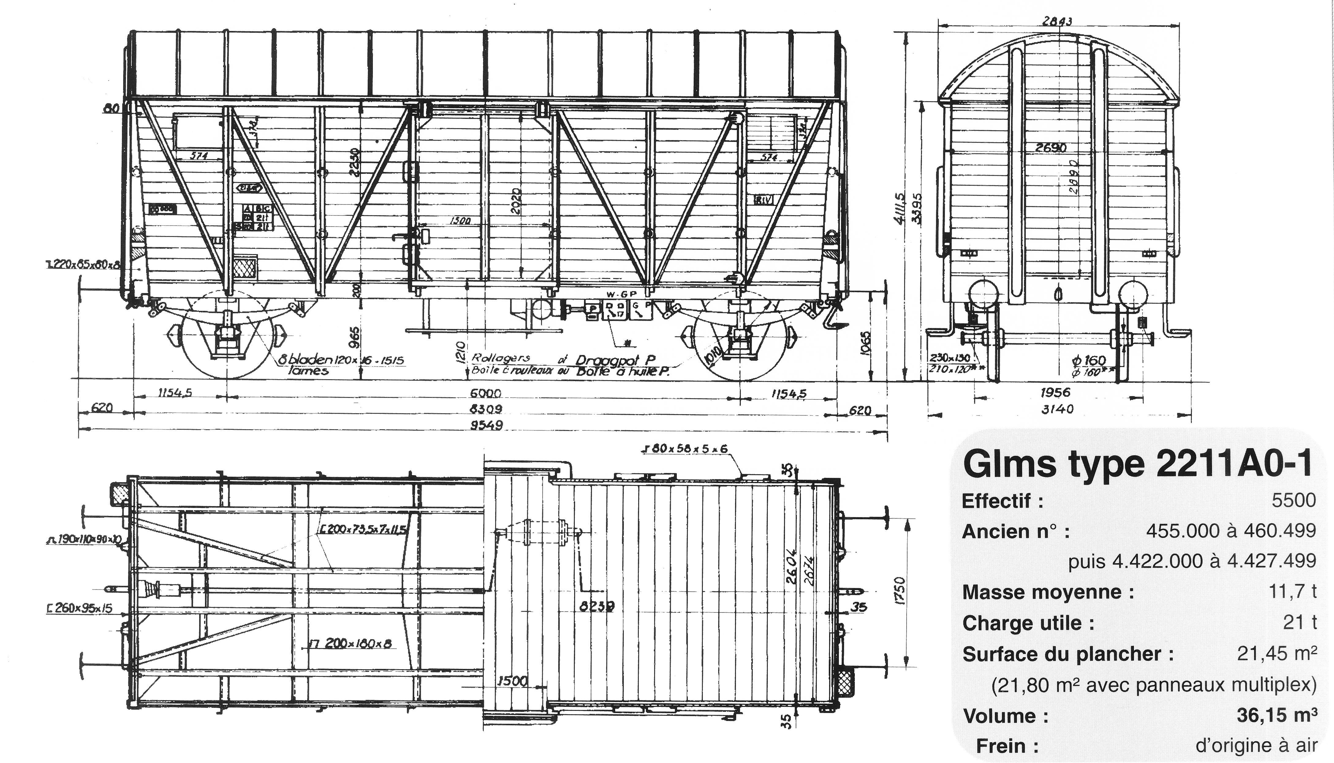

Re: plans SNCB/COLIS
Publié : 04 août 2014, 09:29
Et voilà, une des raisons pour être membre du PFT 8-)
Type 2211A0-1 001.jpg (1.39 Mio) Consulté 8296 fois
