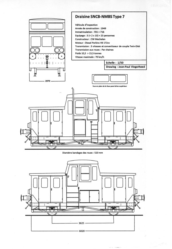

En effet, c'est en vain que j'ai cherché partout le schéma ou le profil de la draisine SNCB Type 7.
Donc, avec l'aide d'un ami j'ai été à Baasrode passer une après-midi, muni d'un bloc notes, d'un mètre et de mon appareil photos.
De retour à la maison, et après une journée et demi devant mon PC, voici pour vous le plan 3 vues de la draisine.
Pour mes amis "Crafteur", voici le lien vers .studio
Etant donné que c'est mon premier plan via ce programme, il faudra adapter le dessin suivant votre méthode de travail.
Draisine Type 7 001.studio
(1.19 Mio) Téléchargé 485 fois
Pour les autres, le voici en JPEG.
Draisine Type 7 001b.jpg (88.02 Kio) Consulté 8965 fois
Faire glisser le curseur pour voir le plan en entier

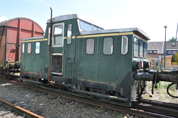

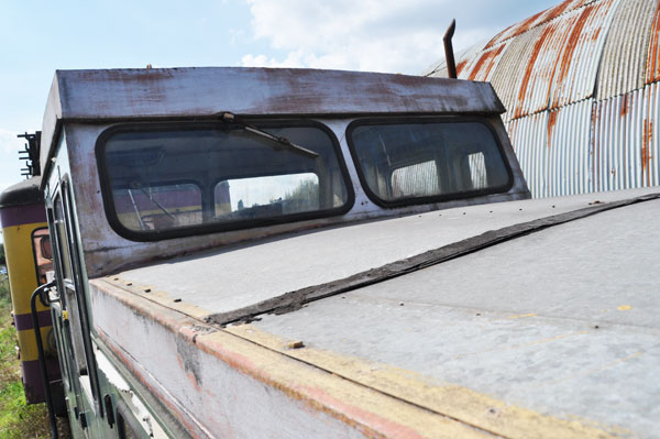

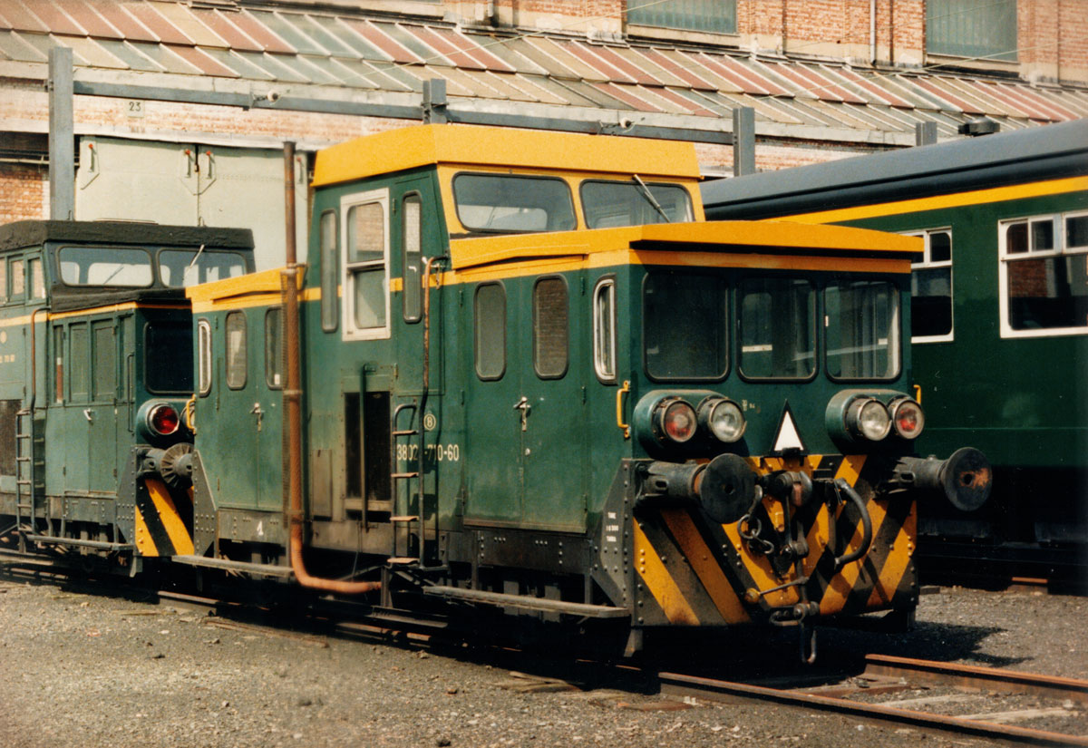

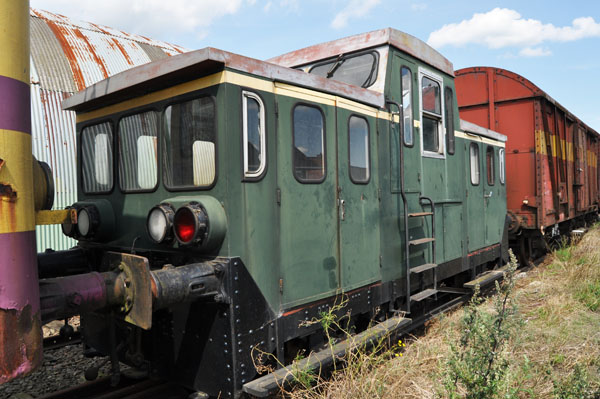

Et quelques photos pour les détails :
706 001b.JPEG (95.09 Kio) Consulté 8965 fois
Il est à noter que sur certaines machines les vitres latérales d'extrémités ne sont pas montées dans le même sens.
Pour info, il n'y a rien sur les toitures .

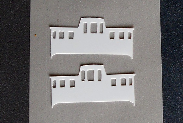

Je viens de refaire le plan en vitesse pour la Crafty (celui que JEPE m'a envoyé est fait avec une version logicielle plus récente que celle que j'utilise) et une découpe dans un bout de carte plastique 0,25 mm. C'est réalisable mais, à mon avis, ce serait bien meilleur en photo-découpe laiton, surtout à cette taille là - 37,625 mm de long.
Je ne sais pas combien cela pourrait couter pour monter un petit labo photo-découpe laiton, mais ça vaudrait peut être le coup, non ?

C'est vrai que 37,625 mm ce n'est pas grand :geek:

concernant les vitres latérales d'extrémités, il semblerait qu'elles sont montée en sens inverse suivant le coté, sur la quatrième photo, on voit ces fenêtres avec les angles arrondi vers l'intérieur de la machine, alors quede l'autre coté on peut voir a travers la vitre avant que les angles arrondis sont vers l'extérieur de la machine

Il y a également, la solution d'impression 3D. Si je savais utiliser un logiciel 3D, je tenterai l'expérience :?

Bien vu le coup des fenêtres inversées mais ce n'est pas identique pour toutes les draisines.
Parfois c'est du coté radiateur-échappement, parfois c'est de l'autre coté :o
Il y a également le modèle à fenêtres rectangulaires (sans arrondis)

Oui, une solution peut être : la découper dans du plexiglas et peindre tout ce qui n'est pas vitré :roll:
Mais alors, les détails...

c'est visiblement ce que Roderik a fait, c'est un beau travail mais le résultat final ne me plais pas, manque de relief.
mais en colant des feuilles (papier ou autre) sur le plexi ça pourrait corriger ce manque de relief
