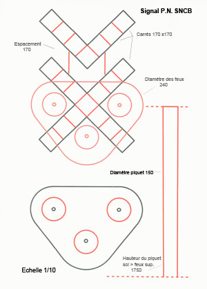

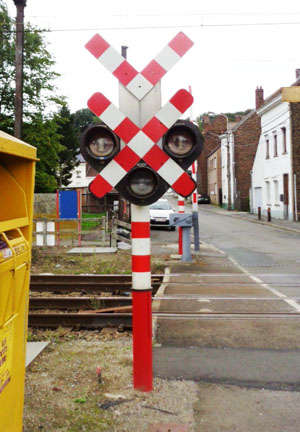

J'ai prévu de confectionner des feux clignotants de passage à niveau SNCB.
J'ai donc pris les mesures sur celui de Wavre, et dessiné via "Silhouette".
A l'attention des Crafteur, voici le plan de mon signal P.N. SNCB.
Signal P.N. SNCB.studio
(108.83 Kio) Téléchargé 356 fois
Chacun peut le modifier en fonction de sa méthode de travail
Actionner le curseur pour avoir l'image complète.
Passage à niveau Plans b .jpg (43.17 Kio) Consulté 6318 fois
Comme vous pouvez le voir, les lignes noires sont à découper.
Les rouges sont pour l'alignement et la peinture.
