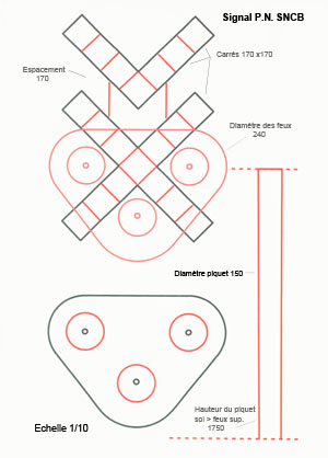

J'ai prévu de confectionner des feux clignotants de passage à niveau SNCB.
J'ai donc pris les mesures sur celui de Wavre, et dessiné via "Silhouette".
A l'attention des Crafteur, voici le plan de mon signal P.N. SNCB.
Signal P.N. SNCB.studio
(108.83 Kio) Téléchargé 358 fois
Chacun peut le modifier en fonction de sa méthode de travail
Actionner le curseur pour avoir l'image complète.
Passage à niveau Plans b .jpg (43.17 Kio) Consulté 6322 fois
Comme vous pouvez le voir, les lignes noires sont à découper.
Les rouges sont pour l'alignement et la peinture.

Super, Jean-Paul!!!
MP envoyé, of course mais je me demande s'il ne serait pas possible de stocker les fichiers sur un hébergeur, avec téléchargement libre ou restreint.
Je crois que c'est ce qui se fait avec des fichier Illustrator, par un des membres du Forum LR
Merci pour le boulot ;)
