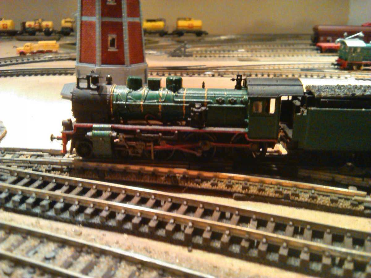

Présentation d'une première réalisation (un peu adaptation + remise en couleur d'une P8 en type 64....+ digitalisation +rodage (encore en cours!)
cette loco à une particularité... je l'ai achetée physiquement à Hambourg....
eh oui! j'y suis allé :D :lol: :P :mrgreen:
et voilà le travail.

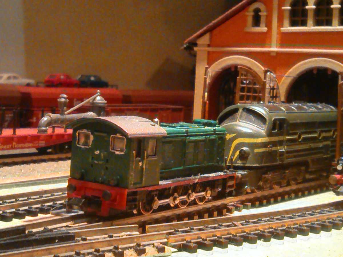

j'ai poursuivis avec une v36 en HLD 231 8-)
Ok peut mieux faire au niveau des joints des vitres... :cry:

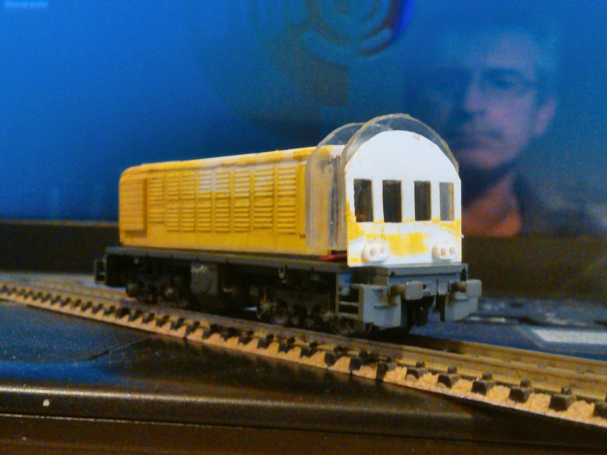

bon voila la série 70
alors les quelques pièces du puzzle

j'allais oublier... voila à quoi ça devrait ressembler :roll:
en prime super kiou09 en toile de fond! 8-)
