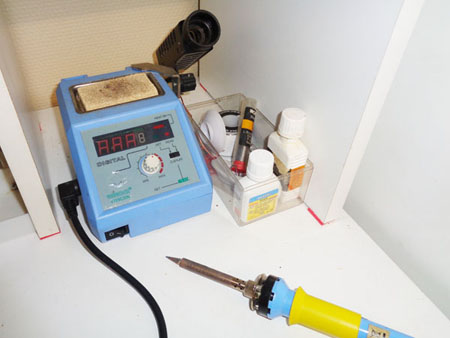

Bonjour
Auriez vous une astuce de compétition pour souder les fils d'un décodeur sans dessouder le fil au niveau du décodeur???? :evil:

Je vois très bien de quoi tu veux parler :evil:
Tu en es peut-être déjà équipé mais une station de soudage réglable, avec une panne super fine, ça aide beaucoup.
Par contre, tu ne chauffes probablement pas assez et du coup, le temps de soudure est trop long?

Nous n'avons jamais eu de problème de soudure, même au niveau des minis décodeurs N160.
Nous utilisons une petite station de soudage réglable (Velleman) avec une fine pane.
Réglage sur +/- 380°. Plus c'est chaud, plus vite prend la soudure.
Le secret aussi est de bien nettoyer régulièrement (avant chaque soudure) la pane sur la petite éponge humide.
Je dirais que si le fil se dessoude côté décodeur, c'est que tu laisses beaucoup trop longtemps ta pane sur le fil. Donc, comme Guy, je pense qu'il faut que tu chauffes plus pour rester en contact le moins possible avec le fil ;)
