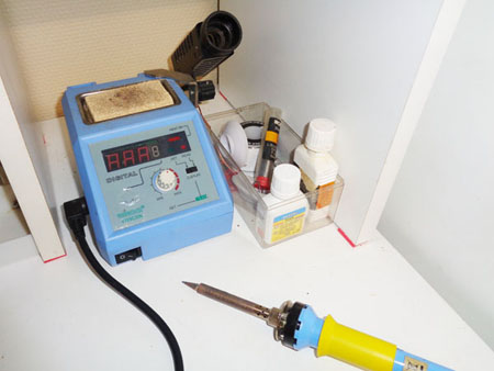

Nous n'avons jamais eu de problème de soudure, même au niveau des minis décodeurs N160.
Nous utilisons une petite station de soudage réglable (Velleman) avec une fine pane.
Réglage sur +/- 380°. Plus c'est chaud, plus vite prend la soudure.
Le secret aussi est de bien nettoyer régulièrement (avant chaque soudure) la pane sur la petite éponge humide.
