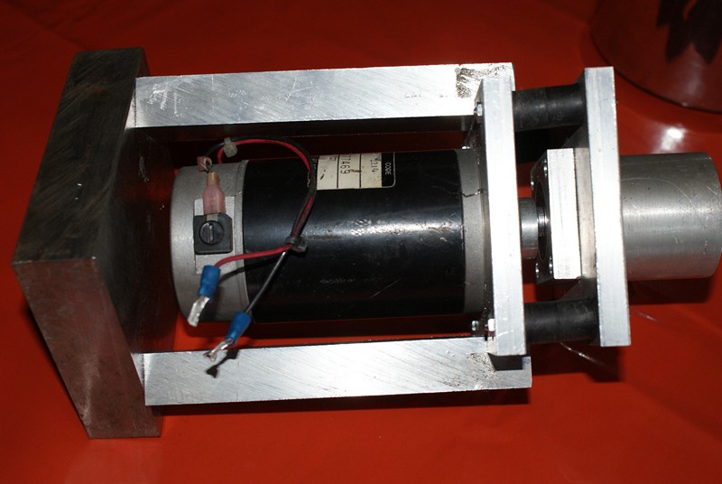

Bonjour a tous,
Pour ceux qui font de l'aérographe voici un bricolage maison :
Moteur CC 12v (récup)
Quelques bout d'allu ,roulement , silentblocs .
Le moteur fait tourner un excentrique qui agite la partie haute .
Bon bricolage .
Didier

Beau montage, digne de Mc Gyver
J'utilise beaucoup l'aérographe, et par expérience je sais qu'on néglige trop souvent de bien mélanger la peinture.

Ce n'est pas propre à la peinture l'aérographe. Pour la peinture au pinceau, c'est également très important.
J'admire l'ingéniosité de certains - moi j'en suis toujours aux cure-dents

Super outil que voilà, Didier, mais pour les non initiés, sans enlever tout ton mérite, c 'est pas le but, loin de là....
la référence 9920 Trumpeter est un excellent mixeur pour mélanger les pots Revell, Gunze, Tamiya et Humbrol. Coût quelques euros + 1 pile.

C'est en effet le même principe que pour les peintures "Bâtiment", après mise en teinte des bases, merci Didier

Un jour j'avais bricolé une "mélangeur" de peinture avec un support que j'avais fixé sur une vieille scie sauteuse.
Ca fonctionnait très bien, mais quel stress de voir le petit pot se détacher tellement ça vibrait.
Donc j'en suis revenu au petit mélangeur proposé par Philippe, et je peux dire que c'est un de mes meilleurs achats en modélisme ( heu... à part ma Crafty

Personnellement, j'utilise le principe des bombes aérosols pour mélanger les pots de peinture genre Humbrol....
A la première ouverture du pot, je place une bille d'acier de 8 à 10 mm de diamètre récupérée d'anciens roulements.
Avant utilisation, je secoue le pot entre mon index côté couvercle et le pouce côté fond... l'inverse s'il y a une fuite vous en mets plein le pull...
La bille mélange les pigments et le diluant de manière formidable, pas besoin de "touyer" avec un cure dent ou autre appareil qu'il faut nettoyer entre deux teintes
La bille reste jusqu'a ce que le pot soit vide...
Elle retrouvera un autre pot, pour une nouvelle vie, après nettoyage...
C'est un peu ça aussi le recyclage
