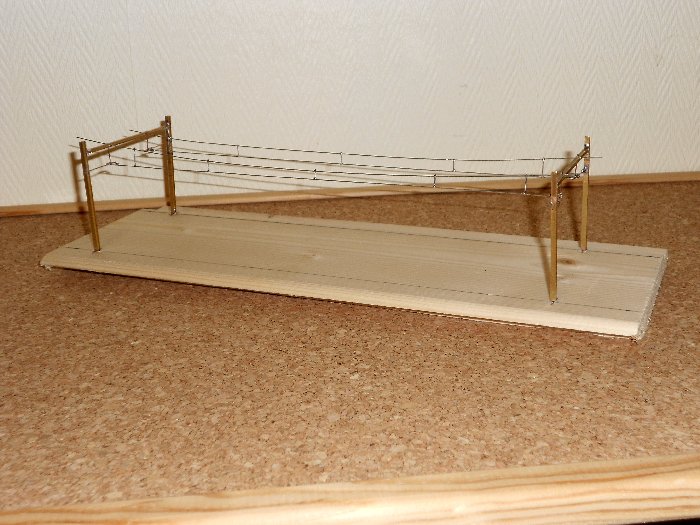

Petit conseil sur ce point : Je mettrai une sorte de petite caténaire, un simple fil rigide recourbé au extrémité afin de faire descendre les éventuels pantographes qui ne tiendraient pas en place.
Si tu veux, prends les mesures (longueur) et on fera les caténaires chez moi ;) .
Regardes, je suis le King de la caténaire 8-)
2012-12-21 003B.jpg (82.07 Kio) Consulté 36636 fois
Re: Premier réseau vogele
Publié : 27 oct. 2014, 10:40
Jean Paul ,
C'est du travail de pro ,je retient la proposition merci .
Et je ne suis pas riche de petit profilé laiton ,j'ai plutôt de la grosse artillerie .
