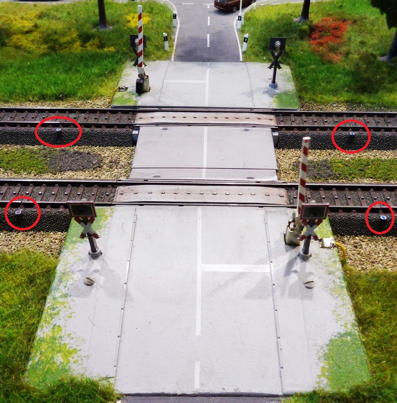

Lors de l'expo de Leuven, il y avait à l'entrée plusieurs circuits de fabricants. Notamment un, de Märklin je pense, sur lequel les détecteurs pour le passage à niveau ont attirés mon attention. Malheureusement, je n'ai trouvé personne autour pour poser ma question, donc je tente ici.

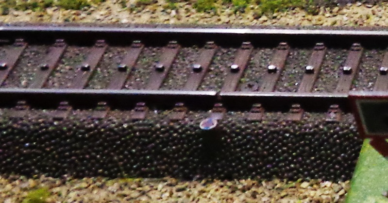

Le système semble assez simple. Sur chacune des deux voies se situent un émetteur/récepteur (?) IR (?) face à une section du rail qui est coupée. J'ai l'impression que lorsqu'un convoi passe, chacune des roues fait réfléchir l'infrarouge vers son émetteur/récepteur. Mais je suis étonné du peu de place prise par ce système.
Connaissez-vous ce système ?

Le système présenté sur le lien semble un peu différent de par la présence de diode.
Sur ta photo, je ne vois ni diode, ni réflecteur (pour le cas où l'émetteur et le récepteur seraient intégrés).

Bonsoir,le system es juste une coupure qui par les roues non isoler du systeme marklin shunt la masse rien d'electronique
Je pensais que la petite boursouflure avec la flèche renfermait un système IR miniature ou éventuellement accouplé avec une fibre optique mais cela me semblait bizarre.
L'explication de Marc éradique tout ambiguïté :) Merci
