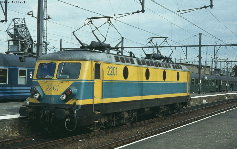

je finalise la première version de cette série de locos électriques.
la caisse est identique pour toutes les versions. Ce qui les différencie, à part leurs livrées, sont des détails tels que les grilles de ventilation, des petites différences en toiture, le nombre de phares (de 1 à 3) ou un panto unijambe.
Il sera dès lors aisé d'obtenir des machines différentes au départ d'une même base.
je possède l'ouvrage des PFT qui traite des 22
j'ai trouvé sur le stand de Paul belon à l'expo de louvain une copie des plans des locos électriques de "De Bleser".
j'ai trouvé sur internet des photos de face et de profil que j'ai imprimé en A3 pour en faciliter les prises de mesures.
j'ai enfin acquis sur eBay un modèle Marklin de cette 2201.
j'ai ainsi une base de documents me permettant de dessiner agréablement.
Pour les autres modèles, il y aura internet, les revues disponibles au club et surtout les documentations que certains membres ont compilés au fil du temps.
Les détails seront traités sur un post séparé dans la section 3D.
à suivre.

J'ai les plans De Bleser des séries 22, 23, 24 ou 25.
Reste les livrées 23 , 24 et 25 où je suis nulle part, excepté le peu que j'ai pu trouver sur Google.
Qui a une idée du font à utiliser pour les matricules ?
idéalement, des indications sur les divers cartouches et autres pictogrammes apposés sur les caisses me seraient aussi utiles.
OUPS65
