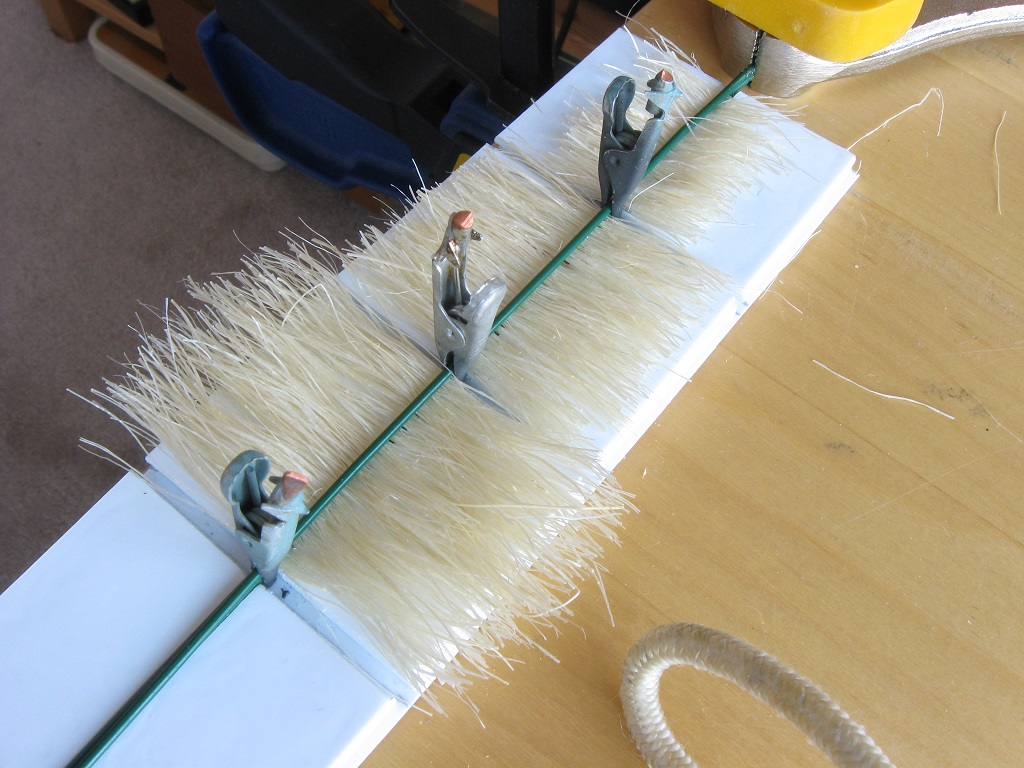

C'est André du CFTY qui m'a enseigné comment fabriquer à moindre coût et sans difficulté un sapin.
Pour plus de compréhension voici simplement une petite vidéo : http://youtu.be/BcDHdVQU1FM" onclick="window.open(this.href);return false;
C'est une méthode valable pour toutes les échelles.

Petite précision omise dans le tuto.
Le fil utilisé est du galvanisé de 0,8 mm de diamètre, que l'on va trouver en jardinerie.

J'ai construit un petit gabarit en carton mousse. Les brins ont 3 longueurs différentes.
Tourniquet

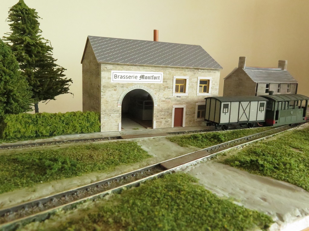

Putty Tamiya a la base du tronc et peinture
Flocage Woodland scenics

C'est la même technique, sauf que toi tu passes chez le coiffeur avant :lol: !
Pour le N j'hésite avec le flocage, je vais trouver du très fin et faire un test.
