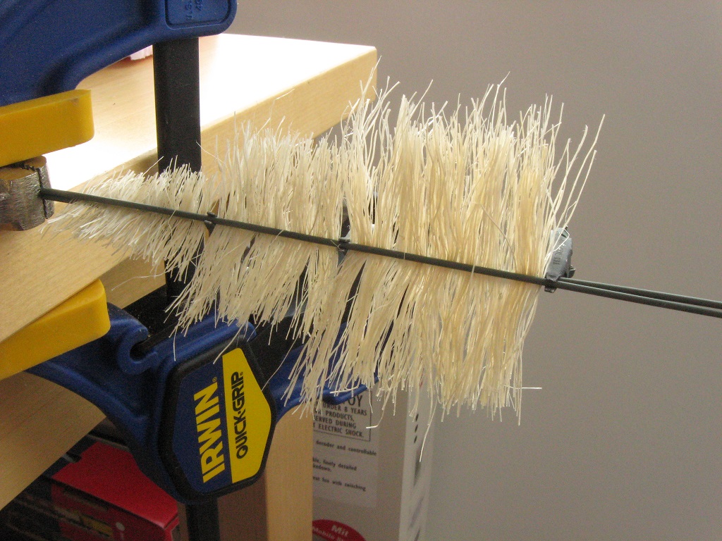

C'est André du CFTY qui m'a enseigné comment fabriquer à moindre coût et sans difficulté un sapin.
Pour plus de compréhension voici simplement une petite vidéo : http://youtu.be/BcDHdVQU1FM" onclick="window.open(this.href);return false;
C'est une méthode valable pour toutes les échelles.

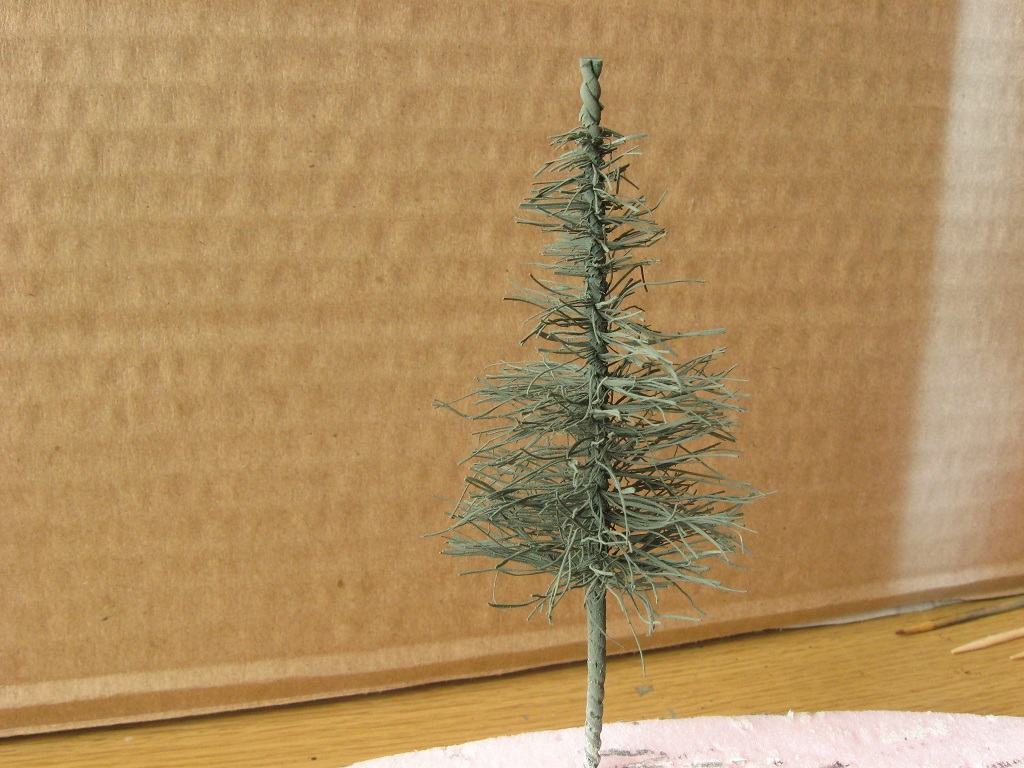

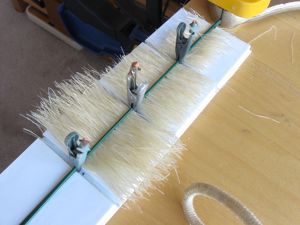

J'ai construit un petit gabarit en carton mousse. Les brins ont 3 longueurs différentes.
Tourniquet
Putty Tamiya a la base du tronc et peinture
Flocage Woodland scenics
Jacques

C'est la même technique, sauf que toi tu passes chez le coiffeur avant :lol: !
Pour le N j'hésite avec le flocage, je vais trouver du très fin et faire un test.
