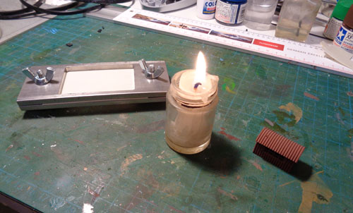

D'abord voici mon outil (de fabrication artisanale).
Ce sont deux plaquettes d'inox, évidées au centre et munies de deux vis à écrous papillon.
On insère un morceau de plasticard (pas trop épais) et on serre bien les deux vis.
Vac 001.jpg (51.09 Kio) Consulté 6626 fois
Puis j'allume une petite bougie et je prépare la pièce à copier.

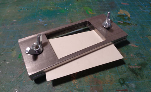

Dans ce cas j'avais besoin d'une tôle ondulée.
J'avais trouvé dans ma boite "à brol" une petite cabane avec un toit qui me convenait.
Vac 002.jpg (61.11 Kio) Consulté 6626 fois

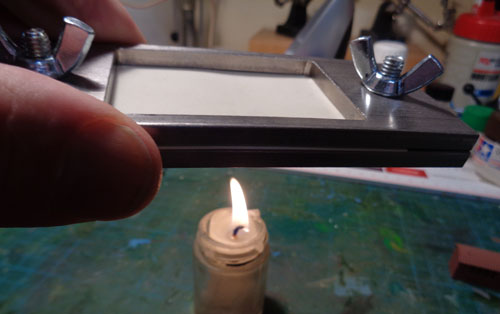

Ensuite j'ai chauffé la plaquette en un mouvement rotatif à quelques centimètre de la flamme.
Si la flamme est trop forte, il suffit de couper un peu la mèche.

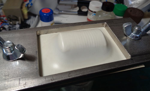

Dès que je vois le plastique qui se ramolli (il se détend), je l'écrase sur la pièce à copier.
Vac 004.jpg (45.93 Kio) Consulté 6626 fois

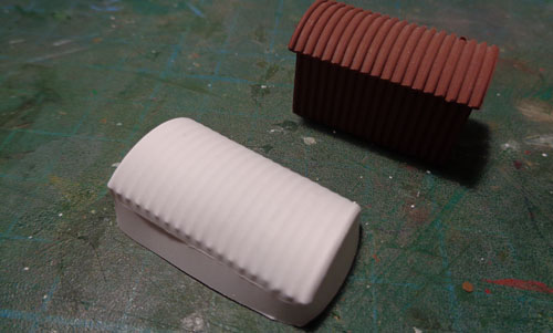

Et voici le résultat, il suffit juste maintenant de découper le surplus.
Vac 005.jpg (46.89 Kio) Consulté 6626 fois
Cette opération à durée 5 minutes ;) !
