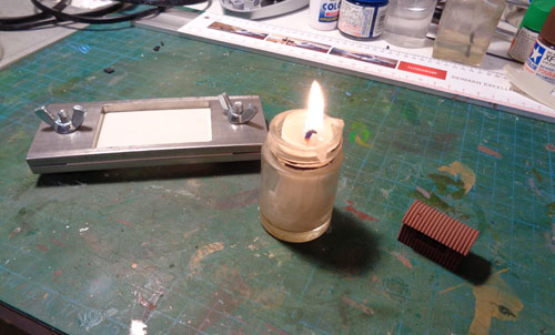

D'abord voici mon outil (de fabrication artisanale).

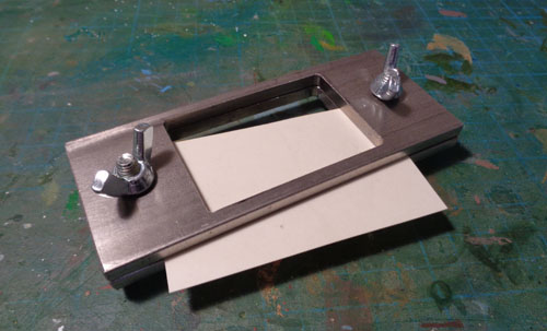

Ce sont deux plaquettes d'inox, évidées au centre et munies de deux vis à écrous papillon.
On insère un morceau de plasticard (pas trop épais) et on serre bien les deux vis.

Puis j'allume une petite bougie et je prépare la pièce à copier.
Dans ce cas j'avais besoin d'une tôle ondulée.
J'avais trouvé dans ma boite "à brol" une petite cabane avec un toit qui me convenait.

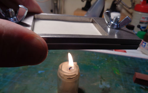

Ensuite j'ai chauffé la plaquette en un mouvement rotatif à quelques centimètre de la flamme.
Si la flamme est trop forte, il suffit de couper un peu la mèche.

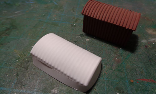

Dès que je vois le plastique qui se ramolli (il se détend), je l'écrase sur la pièce à copier.

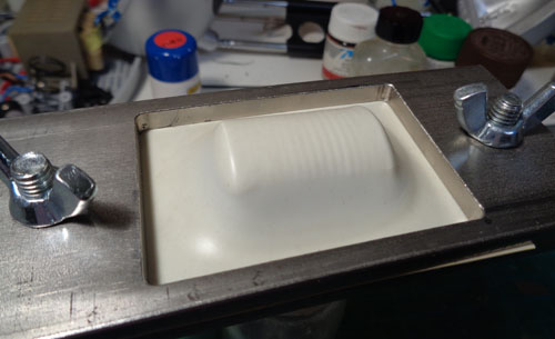

Et voici le résultat, il suffit juste maintenant de découper le surplus.
Vac 005.jpg (46.89 Kio) Consulté 6633 fois
Cette opération à durée 5 minutes ;) !

C'est vrai que l'alu peut parfaitement faire l'affaire, comme vous le voyez sur la photo, je tiens le support entre mes doigt durant la chauffe.
Ce qui à mon avis serait plus difficile avec un décapeur où la chaleur est pulsée et plus diffuse que la flamme d'un bougie.
