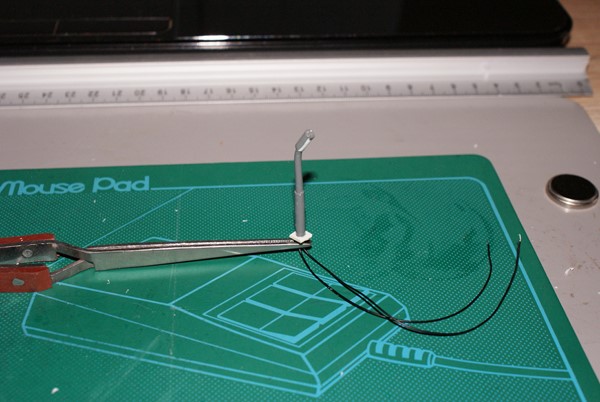

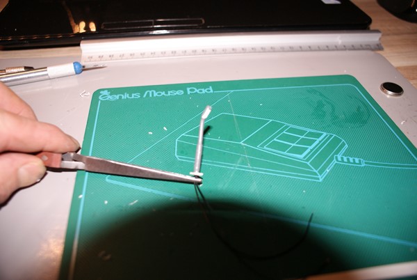

Bonjour a tous,
Petit essais du jour ,
Luminaire maison :
diamètre 3,2 m/m et 2,4 m/m plaque d'appuis 4m/m carré hauteur 40m/m
le tout en Evergreen
DSC02014 (Copier).JPG (78.84 Kio) Consulté 6669 fois
DSC02012 (Copier).JPG (87.9 Kio) Consulté 6669 fois
Messages : 3711
Re: Luminaire maison
Magnifique, belle réalisation ;) !

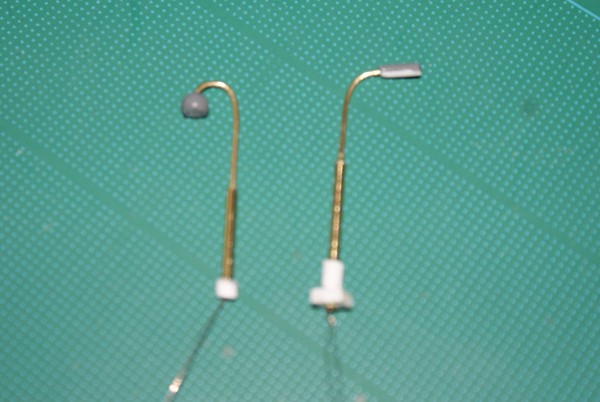

Bonjour a tous,
Nouvel essais cette fois avec du tube laiton de 1 et 2 m/m de diam .
Les leds sont des 0401 blanc pure .
Et une est montée avec une perle de 2,5 m/m ou j'ai limé la base ,l'autre un bout de tube evregreen 2 m/m .
Bonne journée a tous,
Didier

Messages : 3711
Très joli !
