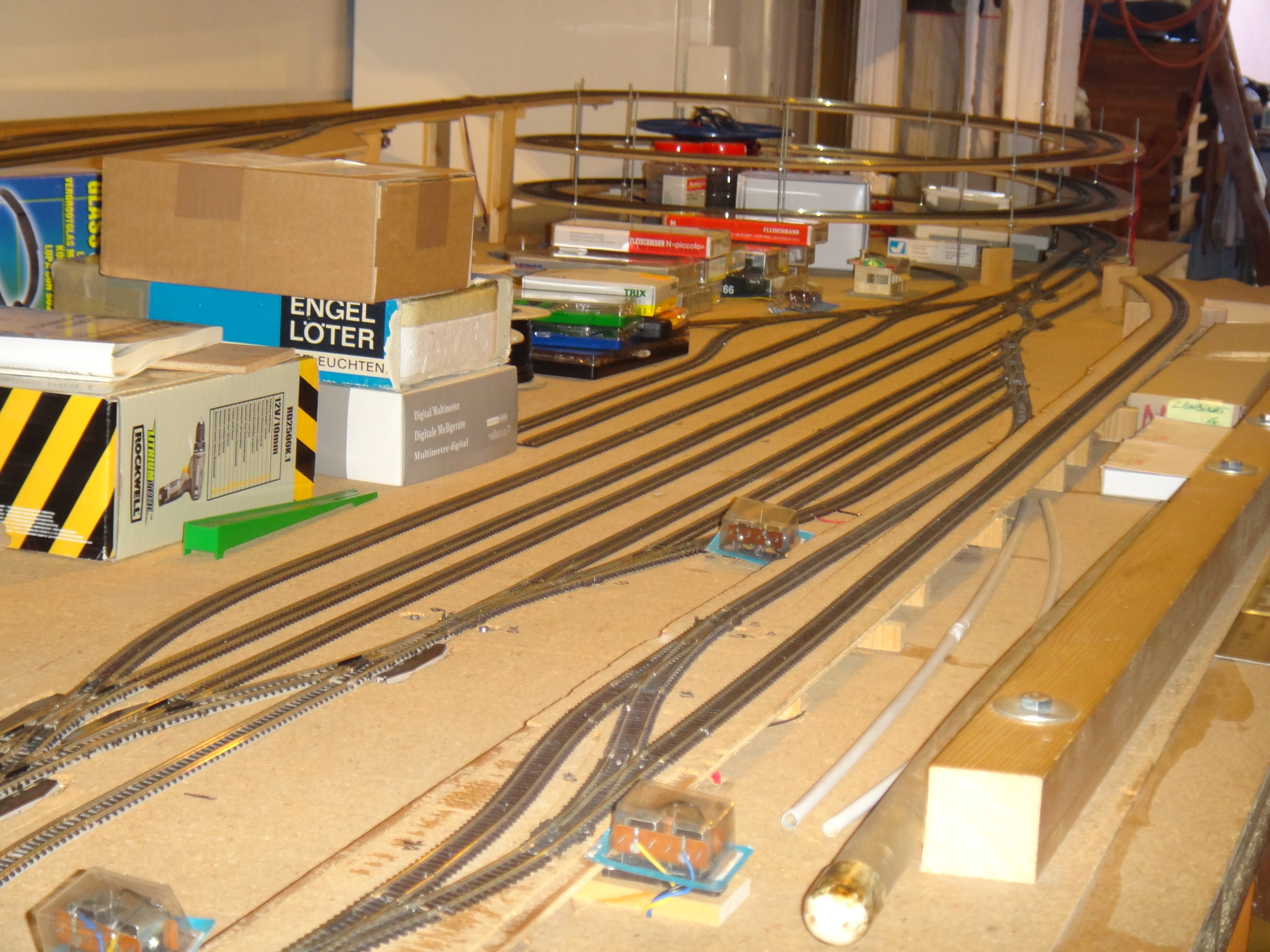

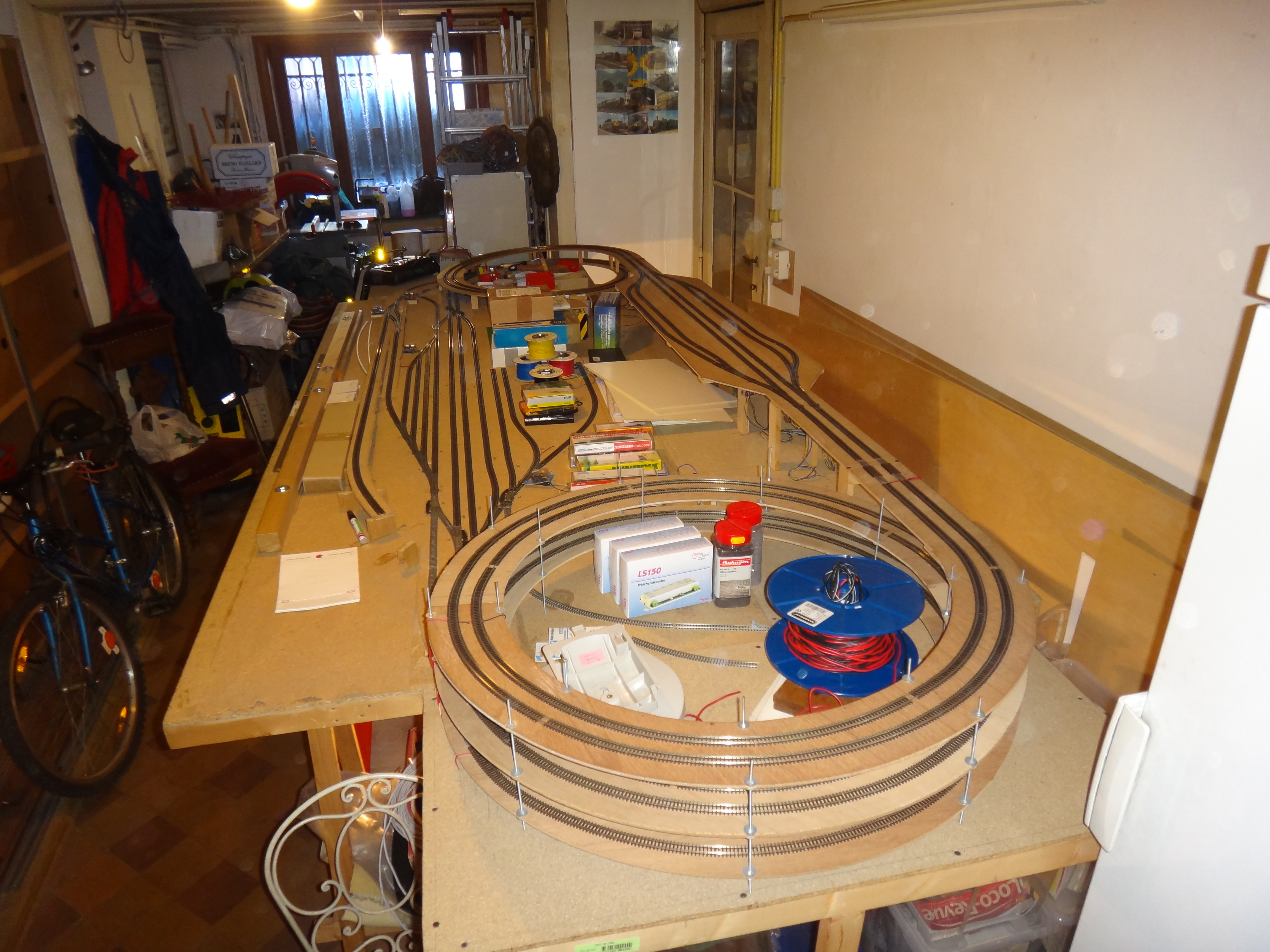

Voila donc quelques photos. Le fichier .lay de CdmRail n'est pas accepté en pièce jointe ?! :?: Je ne comprends pas pourquoi. Tu as un truc pour se faire ?
A très bientot et encore bien merci pour ta proposition d'aide. :)

détail gare principale
plan général tel qu'il est aujourd'hui
