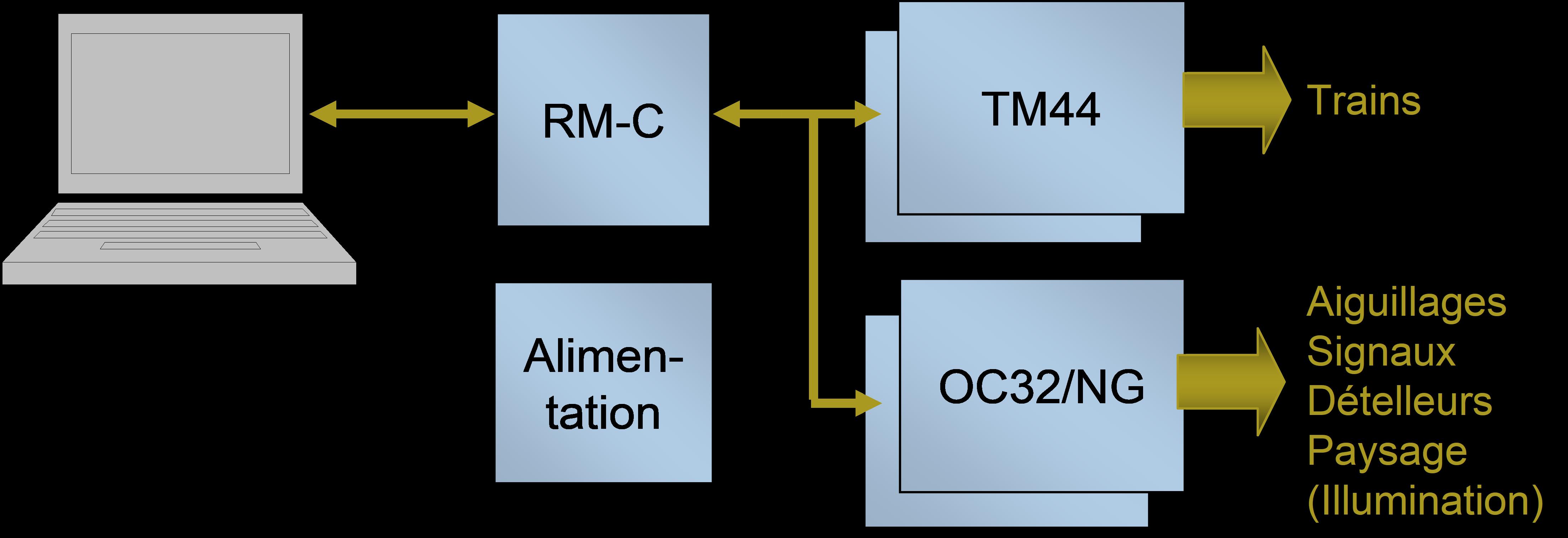

Dinamo ( chercher VPEB ou dinamousers sur le net) a une autre philosophie créée à l’époque pour la gestion d’un réseau style mini world de Lyon : chaque canton détecte automatiquement si la loco est analogique ou digitale et bascule uniquement ce canton dans le mode adéquat. Tout peut rouler en même temps sur ton réseau.
il se compose de trois éléments : Une petite interface ( RM-C) qui fait la liaison entre un PC et le réseau. elle est capable de gérer 32 cartes TM44 et 16 OC32
Une carte ( TM44) pouvant piloter 4 cantons
Une carte ( OC32) pouvant piloter tous les accessoires ( aiguillage, signaux, passage à niveau, éclairage, et tout et n’importe quoi d’autre,….)
Et c’est tout.
Le PC sera piloté par un programme indépendant dédié tel que I-TRAIN, TRAINCONTROLLER ou CDM-RAIL.
Et c’est tout.
