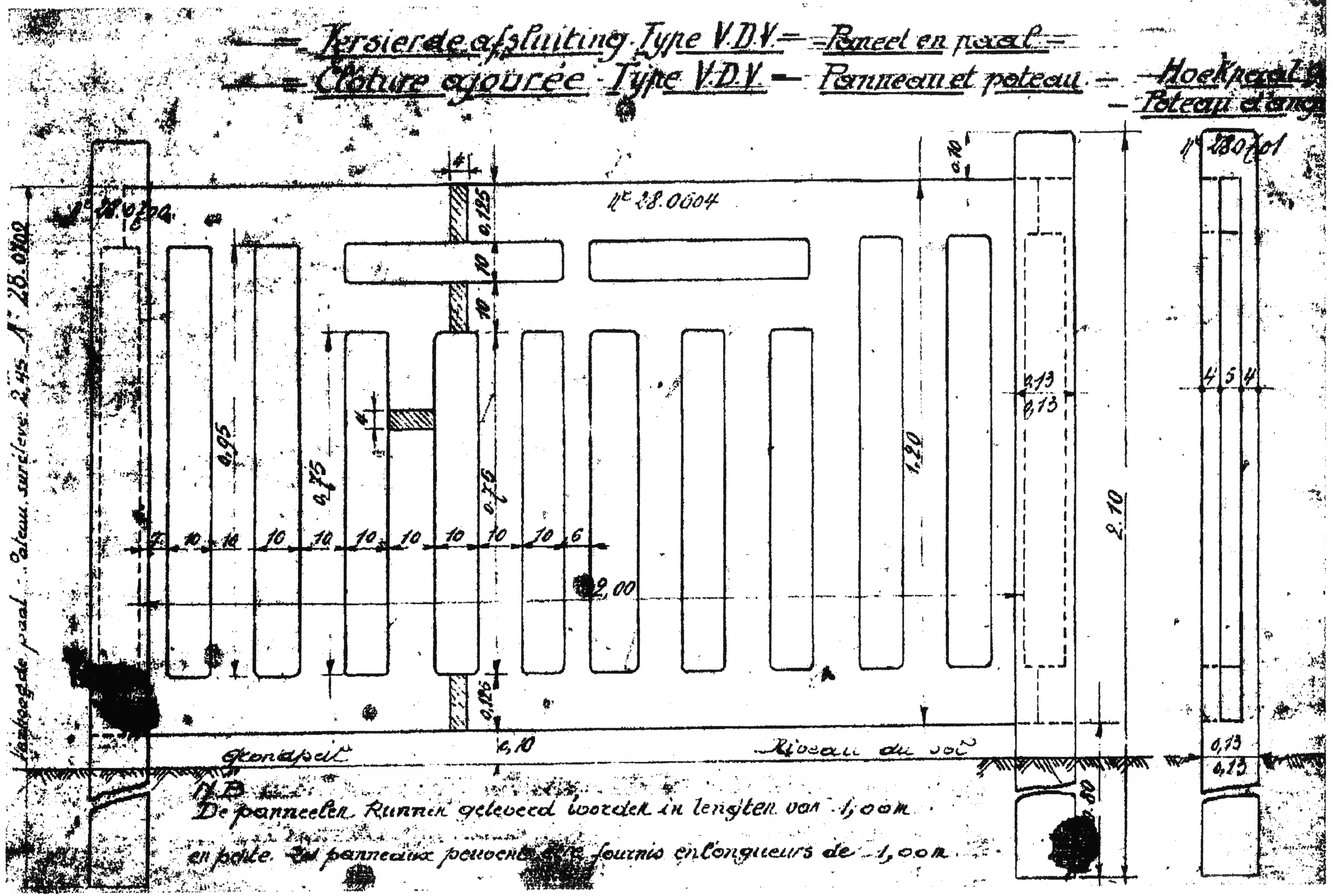

Moi je peux te fournir ceci.
C'est une copie d'un plan original, d'où la piètre qualité.

merci pour vos réponses et merci à Jepe pour le plan (j'ai déjà découpé cette barrière avec silhouette, MP si tu veux le fichier) .

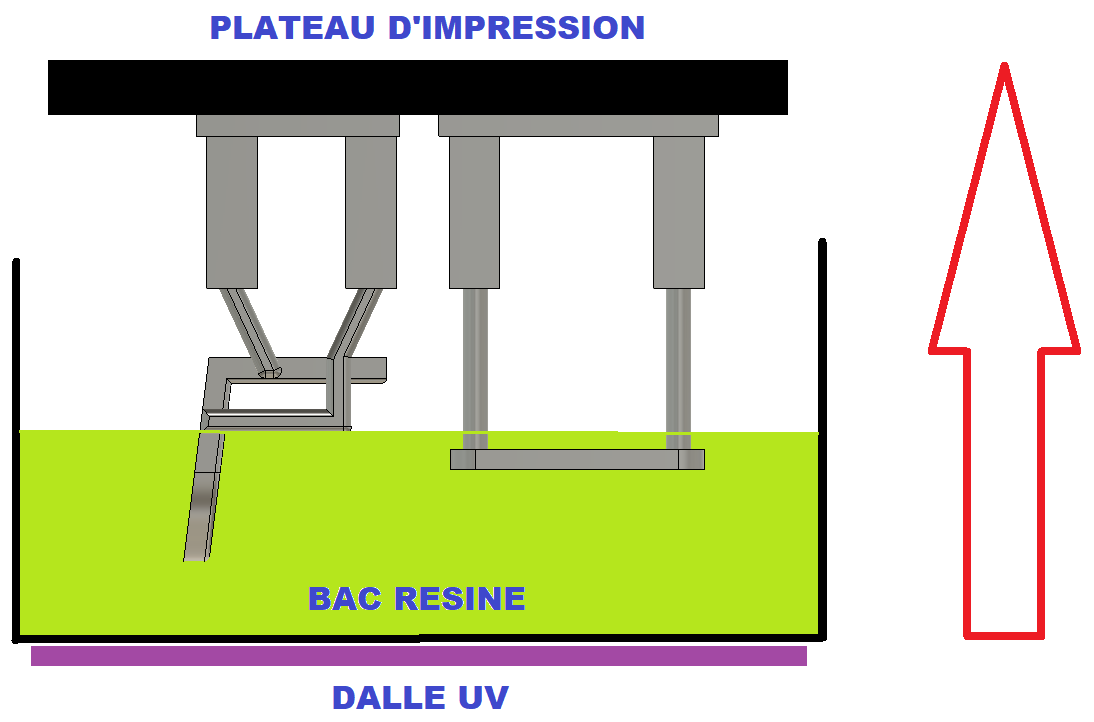

Pour Michiel, comme expliqué et illustré sur la 2° photo : la barrière du haut respecte le plan mais les petits espaces bordant les piliers font 44mm de large dans la réalité, soit 0,25mm en N : par capillarité, la résine visqueuse reste accrochée entre le pilier et la première rambarde et se fait donc polymériser. Ceci étant dit, j'ai présenté les barrières au club cet après-midi en signalant qu'il y avait une erreur et personne ne l'a trouvée même en tenant la barrière en main, alors à 10 ou 20 cm de distance ..... (Le problème ne se poserait pas pour une impression en HO)
Pour André, le DLP (Digital Light Processing) ne travaille pas en GCode : le fichier STL est tranché en autant de matrices qu'il y a de couches: ces matrices sont remplies de 0 ou de 1 ce qui va déterminer l'illumination du point sur l'écran UV pour une couche donnée.
Les seules paramètres sur lesquels on peut jouer sont l'épaisseur de la couche, le temps d'éclairage de cette couche et le temps de latence entre l'insolation de deux couches.
Pour la barrière "6 rosaces" , il y a 594 couches de 20µ pour un temps d'impression de 4h30min (et ce ne sont pas les paramètres de base)
La résine UV permet de descendre assez bas dans les dimensions de l'objet à imprimer, ce qui pose problème c'est l'espacement entre deux éléments.
Malheureusement, on ne peux pas jouer sur la viscosité de la résine, comparable à du miel.

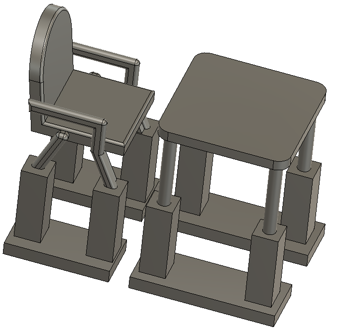

La chaise imprimée ici a des accoudoirs qui font 0,2 mm de hauteur (les pieds de support d'impression sont monstrueux à côté de l'objet à imprimer et pourtant ils ne font que 2mm de large) mais il y a suffisamment d'espace pour que la résine puise s'évacuer.
Ne pas oublier qu'en DLP, l'objet à imprimer baigne littéralement dans la résine et que donc si deux points sur la même couche sont trop proches, l'espace entre les deux reçoit quand même un certain rayonnement UV qui va entraîner la polymérisation de la résine à cet endroit.

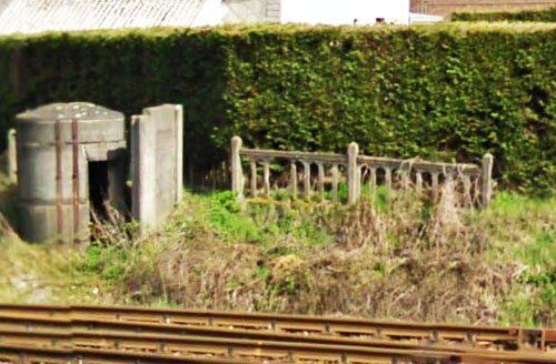

Je suis toujours à la recherche de bunkers "cloches", et dans ma récolte de photos j'ai trouvé ceci.
C'est un abri situé à l'entrée de la gare de Quevy.
Mais regardez bien la portion de barrière à côté, ce n'est ni une Roeselaere, ni une Saint Gerard, ni une VandeVelde !
A identifier 001b.jpg (74.83 Kio) Consulté 26128 fois
Connaisez-vous ce type de barrière ?
Messages : 463
Re: Présentation
Nous sommes à la frontière, c'est une barrière SNCF
Re: Re: Présentation
C'est vrai que nous sommes sur la frontière française.
La photo n'est pas au top, à l'occasion je vais aller sur place et refaire un cliché de plus près, et regarder aux alentours si je ne vois rien d'autre d'intéressant.
