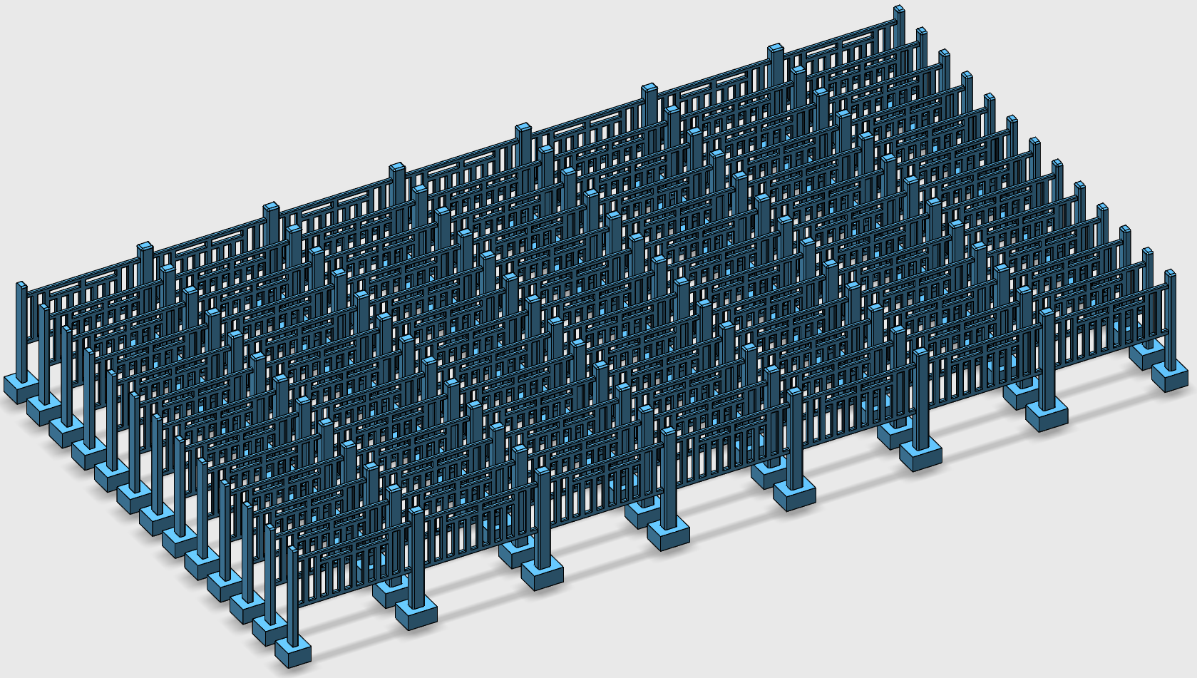

c'est tout à fait réalisable, voici une image du fichier stl d'une plaque de barrière ciment type français.
Les gros pieds sont des points d'attache pour l'impression et sont évidemment à éliminer.
Imprimés en résine blanche avec une photon, la plaque fait 13 barrières de 11 cm soit ~ 1,30 m par plaque.
J'en imprime régulièrement pour le club (AMFB) pour un coût de 20€ la plaque.

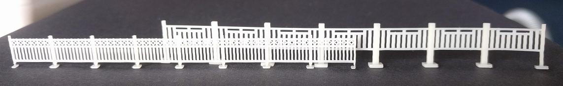

Réalisation et impression du modèle:
SG 6 rosaces.png (545.37 Kio) Consulté 21335 fois

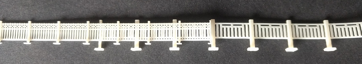

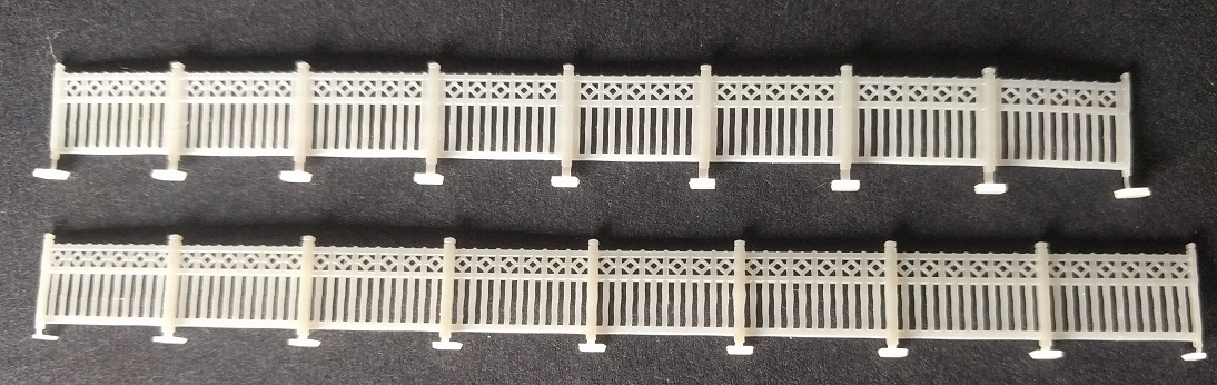

Les puristes remarquent tout de suite qu'elle n'est pas conforme au plan: les deux vides au bord des poteaux ne sont pas présents: pour la bonne raison qu'elles ne sont pas possibles à reproduire car pas assez larges (0,2mm d'espace) : la résine visqueuse n'arrive pas à se dégager et donc se fait prendre dans la polymérisation: ça donne un piquet horrible avec un petit chapeau ridicule:
SG 6ros vs SG.jpg (186.59 Kio) Consulté 21335 fois
Les photos sont nulles et comme toujours très cruelles, néanmoins le gondolage que l'on observe au niveau des montant verticaux provient d'un tirage de la résine lors de la polymérisation: ces montants font 0,4mm de large pour 0,3mm d'épaisseur: structure très faible pour se dégager de la viscosité de la résine.
Peut-être en essayant d'épaissir le modèle: un peu comme le modèle ci-dessous:
Mais ça, se sera pour plus tard ....
Olivier
PS: si quelqu'un avait les vraies cotes de la barrière simple, je serai intéressé: je pense que la mienne n'est pas tout à fait correcte.

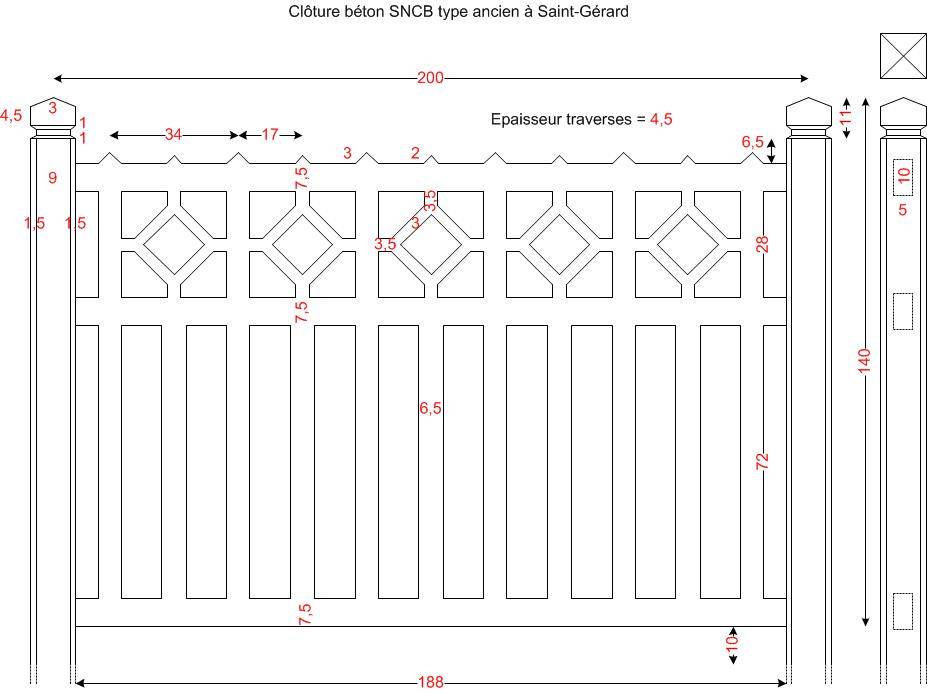

Ci-joint, un plan de barrière en béton ''type Roulers'' de la SNCB, que j'ai trouvé quelque part sur Internet mais je ne sais plus où.
Les dimensions sont les mêmes que celles que j'ai relevé à Viroinval il y a quelques années. Les 4 côtés des losanges et leurs 4 attaches mesurent 5 cm d'épaisseur.
Bon amusement.
Roland.
Cloture béton SNCB type Roulers .jpg (67.06 Kio) Consulté 21331 fois

Message par oli55 »
Salut,
merci de ton aide, là c'est le plan que Michiel avait posté et qui a servi à la modélisation.
Ce qui m'intéresserait, c'est le plan de la barrière plus rectangulaire comme celle que j'ai mise à côté de la "Saint-Gerard"
Olivier

oli55 a écrit : 24 juin 2019, 19:03 la résine visqueuse n'arrive pas à se dégager et donc se fait prendre dans la polymérisation:
Peut-être qu'un autre paramétrage de la machine est à prévoir.
Les paramètres d'usine ne sont pas forcément optimaux. Généralement c'est une base de travail .
Sur nos imprimantes un "G code spécifique" a été créé pour optimiser les impressions, et adapté à chacun de nos modèles.
Température, retrait, vitesse, épaisseur de couche ....
En résumé, une loco n'est pas imprimée avec les codes d'une voiture.
Il n'y pas de miracle, il faut chercher et encore chercher pour trouver le bon réglage. :(
Bon courage. Oser persévérer et luter.
