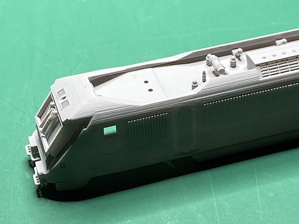

Tout est simplifié, car la finesse de l’impression a permis d’y apporter pas mal de détails difficiles à intégrer par la suite.
Etant donné que la caisse est imprimée en résine 3D, on ne voit pratiquement plus les affreuses lignes d’impression.

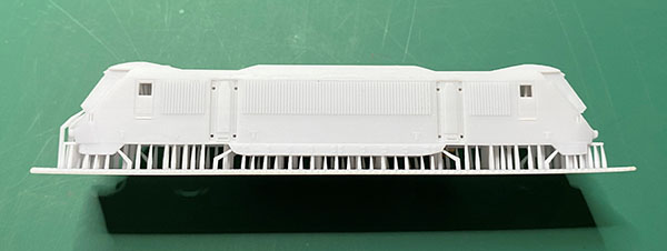

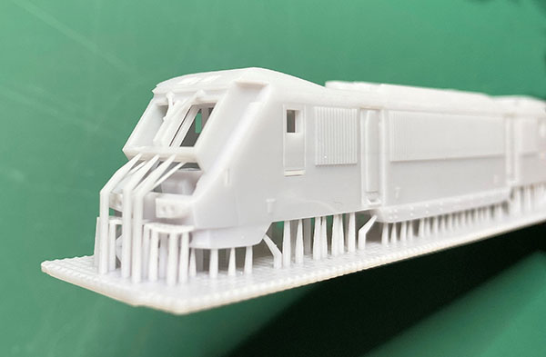

La caisse nous arrive sur son socle d’impression qu’il faudra dégrafer soigneusement à l’aide d’une petite pince coupante de modéliste.
Même si cela semble aller tout seul, prenez soin lors cette opération en commençant par le côté support, puis délicatement ce qui est fixé sur la maquette. Parfois un léger ponçage à la lime peut être nécessaire.

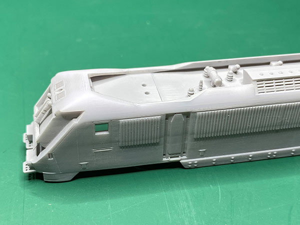

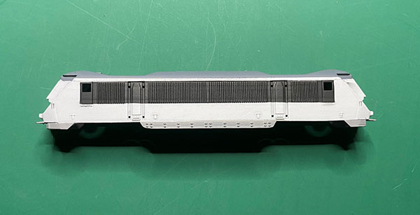

Je « dégraisse » la carrosserie avec un peu de liquide vaisselle et je passe le tout avec une bonbonne de peinture de fond.
Bien que la carrosserie me paraissait correcte, cette couche de fond fait quand même apparaitre quelques lignes d’impression (surtout en toiture).
Je les fais disparaitre en quelques minutes en ponçant gentiment à l’aide d’un « sanding pad ».
Les endroits un peu moins accessibles avec un stylo à fibre de verre (toujours perpendiculairement aux stries).
(Voir rubrique : viewtopic.php?f=34&t=2039&p=25473#p25473 ).

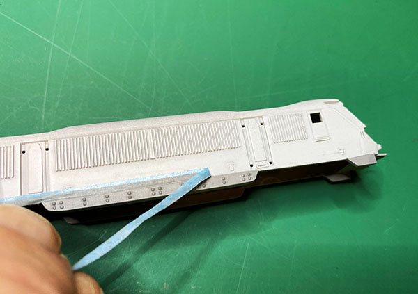

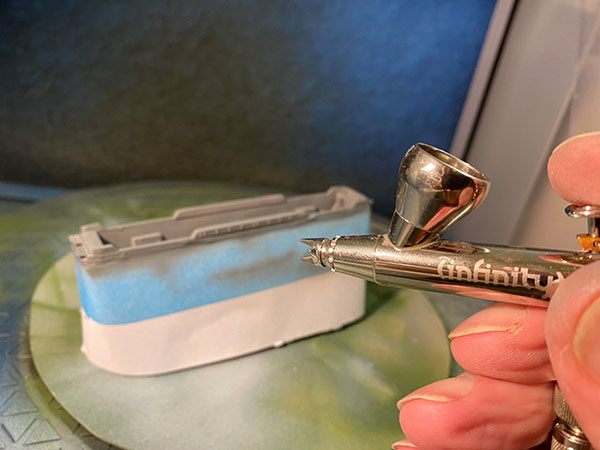

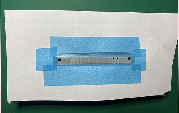

Puis le masquage pour faire les bas de caisse.

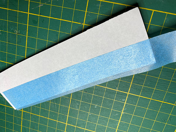

Petit conseil pour le masquage.
Commencer par de fines bandes de 2 ou 3 mm. C’est plus facile à placer et surtout on risque moins d’arracher la peinture en fin d’opération. Ces bandes je les découpe simplement dans du masking tape de carrosserie.
Puis je ne laisse dépasser que quelques mm le collant du papier de masquage qui va couvrir les parties à protéger.
Je retourne le modèle pour bien peindre les dessous de la caisse.
Du fait de la fine bande collante, le papier s’enlève facilement.
Afin de ne pas arracher la peinture, toujours bien retirer la bande vers l’arrière et non vers le haut.

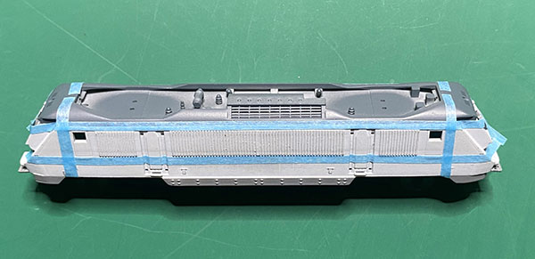

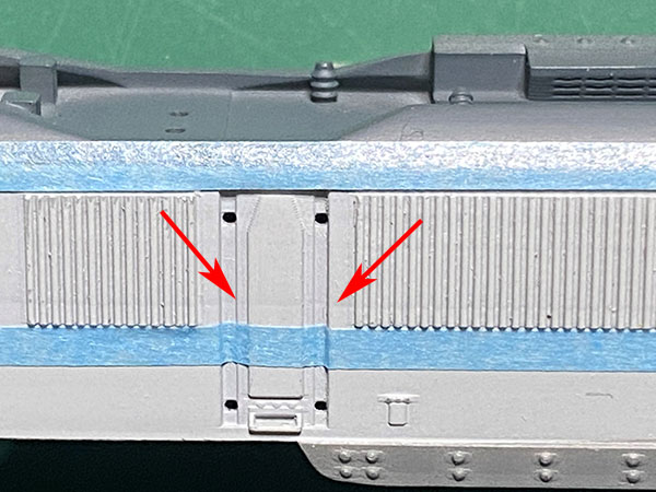

Même opération pour la partie grise supérieure.
Basez-vous sur des photos pour suivre la ligne de démarcation.
Pour les parties noires latérales, il faut utiliser de fines bandes qu’il faut bien appliquer au niveau des portes.

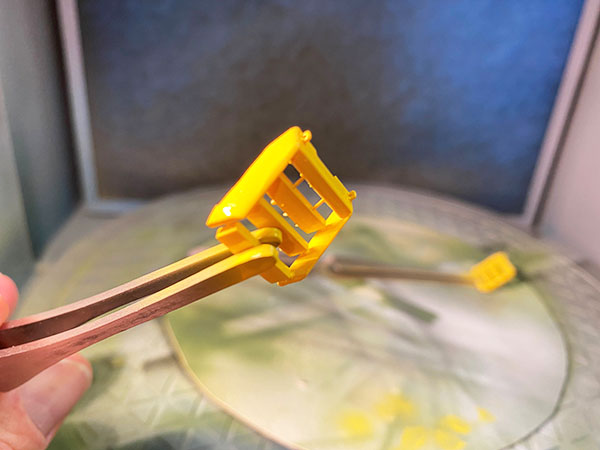

Les deux encadrements de pare-brise sont peints à l’aérographe en jaune.

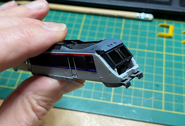

Les butoirs, les attelages, les essieux latéraux, les montants de pare-brise, les essuies glaces, etc… seront peint au pinceau.

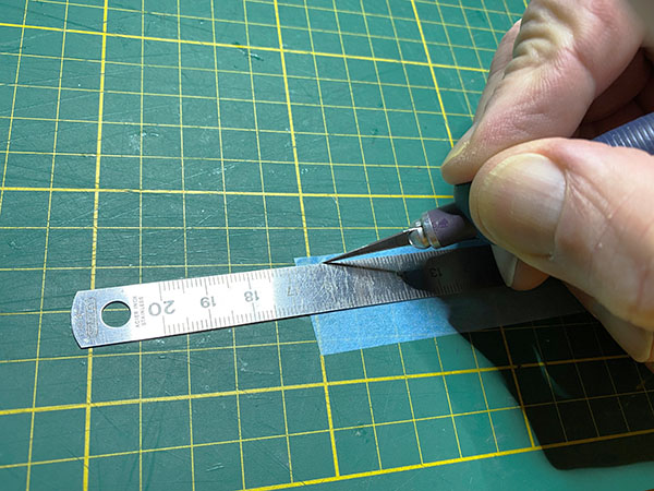

Les liserés bleus et rouge seront découpés en fines bandes de vinyle.
La bleue est un peu plus épaisse que la rouge (je dirai 1 mm pour 0,75 mm).
Bien enfoncer la bleue dans les renfoncements des portes.
Insérer des agrafes Bostitch (1/4" 6mm) en guise de main-courante (couper ce qui dépasse à l'intérieur).
Les agrafes aideront le vinyle à rester à l'intérieur des montants de porte.
Je ne vous cache pas que j'ai mis une mini goutte de colle au extrémités de bandes.

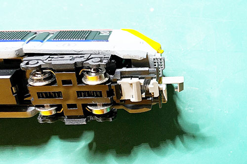

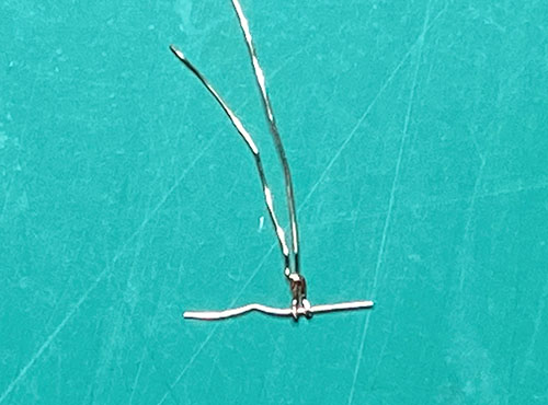

J’ai également fait un petit « bidouillage » avec un fil du cuivre, pour ressembler à l’attelage d’origine car à l’avant car rien n’est prévu pour meubler cet espace.
AGP fourni également un cache moteur à coller sous le châssis.
Il faudra d’abord le peindre en noir.
Avant de mettre la caisse sur le châssis, clipser le système d’attelage et vérifier la bonne hauteur de celui-ci par rapport à un autre wagon.

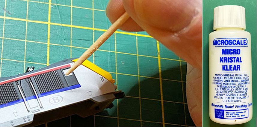

Enfin, les petites vitres latérales seront faites avec une goutte de Kristal Klear.

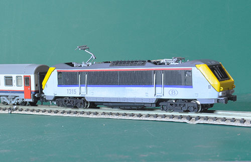

J’ai eu beaucoup de plaisir à monter cette HLE13.
Voilà une locomotive belge de plus sur mon réseau.

Je n'ai pas encore saisi le bidouillage à l'avant.
Ca remplace l'attelage du côté où il n'y en a pas ?
Vous en avez déjà parlé mais je ne comprends pas d'où vient l'écart entre le devant jaune et le reste du châssis ?
En théorie ils sont jointifs ?
Messages : 3716
Re: HLE 13 AGP (Tuto)
Le petit bidouillage c'est pour représenter un attelage fictif .
L'écart entre la pièce jaune cela vient du fait que cette partie était impossible à masquer et à peindre.
AGP a eu la bonne idée de l'isoler afin de pouvoir la peindre aisément, puis elle vient se clipser sur la caisse.
Cela permet aussi de glisser facilement un cellophane transparent en guise de pare-brise.
