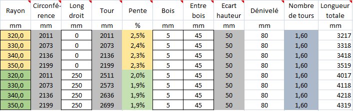

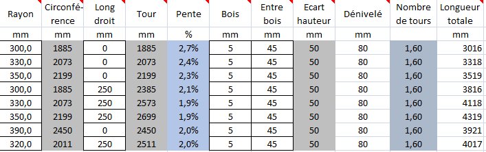

16mm en mdf n'est pas un bon choix (trop épais et trop fragile à l'humidité)
On est en N, pas en O ;)
Il faut prendre du bon vieux contreplaqué de 5mm
Un petit tableau des résultats (ctp de 5mm) en cercle ou en ovale
Tableau rampes
Tableau rampes
Tableau rampes
Tableau rampes

Merci pour cet intéressant tableau.
Messages : 867
Re: Courbes et espace entre voies
Merci Dany pour toutes ces précisions millimétrées. Je n'avais pas toutes ces infos pour mes rampes.

Merci Danny
Super tableau. Cela aide vraiment.
