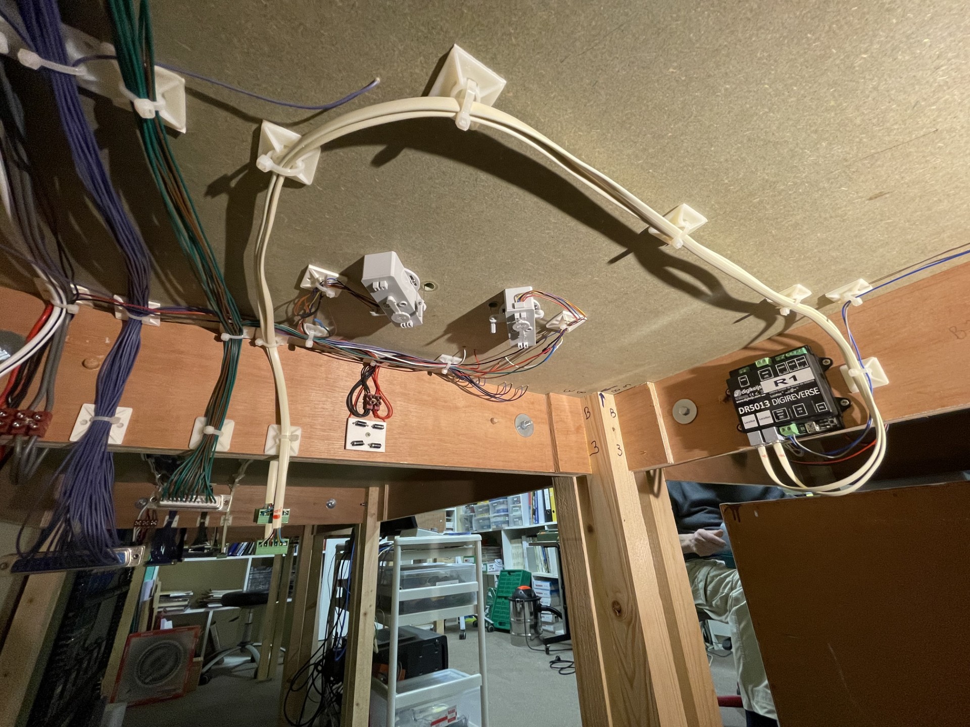

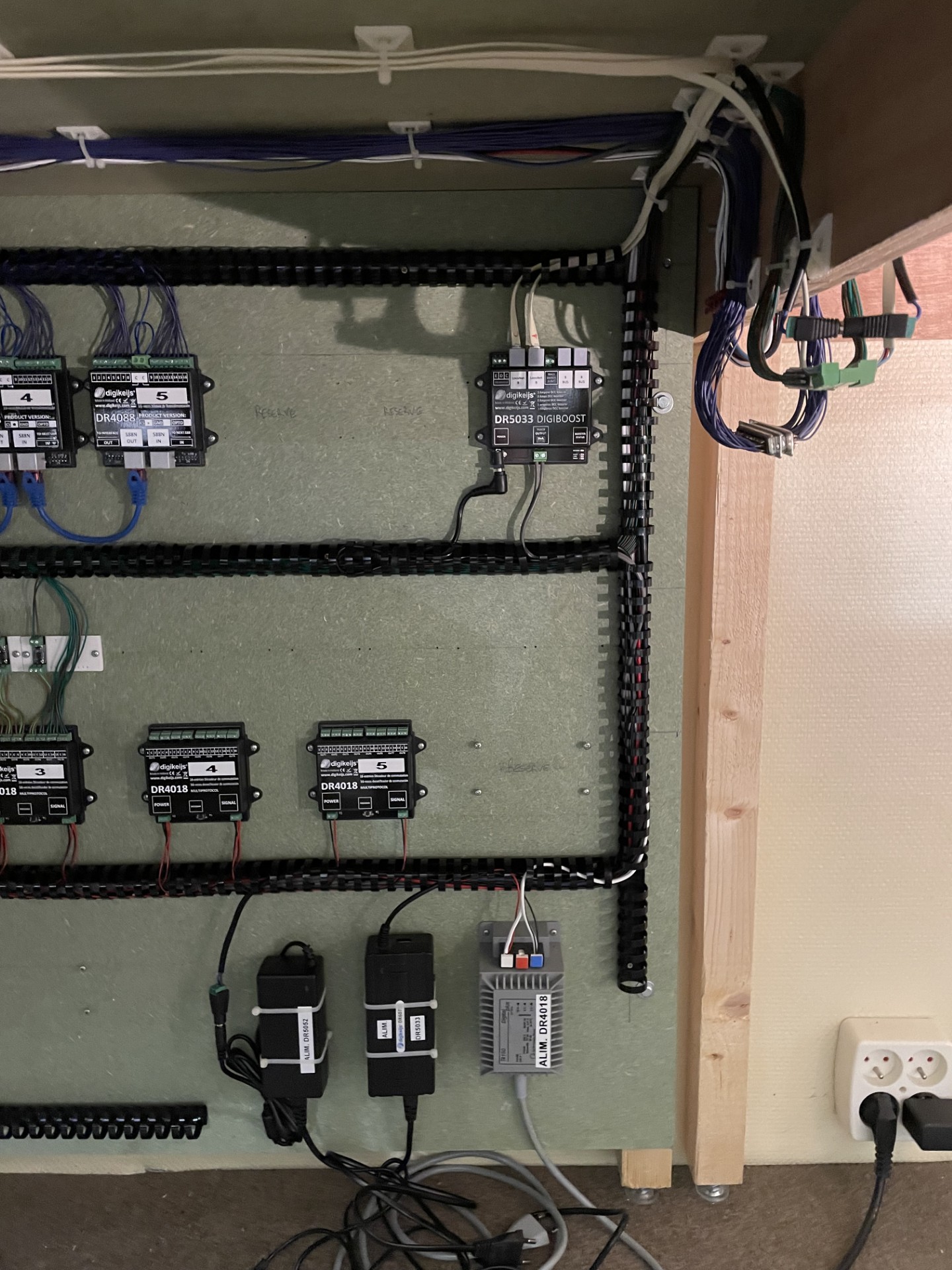

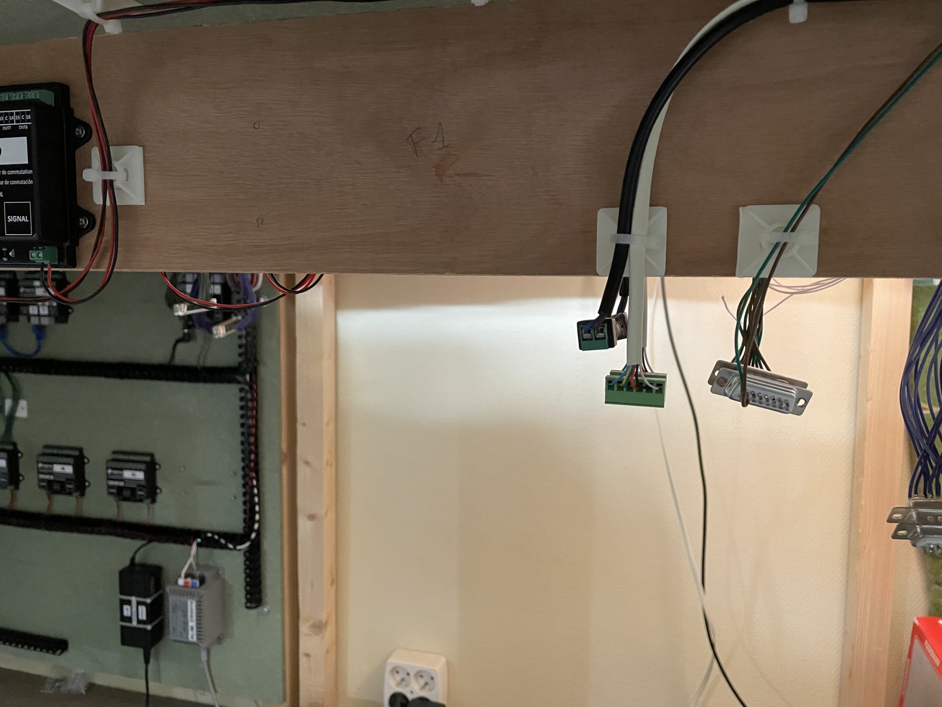

Effectivement, reprise du travail sur le réseau après une longue période de pause. Cela a commencé il y a quelques semaines, comme l'a mentionné JEPE précédemment.
Ce week-end, après avoir reçu notamment une alimentation, du câble et des fiches, j'ai pu connecter l'ensemble des modules en LocoNET et amener l'alimentation en CC jusqu'au module électronique qui télécommande la plaque tournante. Initialement, j'avais prévu de l'alimenter en courant alternatif mais j'aurais du être plus attentif à la fiche technique qui spécifie bien que cela n'est pas possible
Le "tableau électrique" avant de commencer : Le "tableau électrique" avec l'alimentation supplémentaire (au milien en bas) pour le module électronique de télécommande de la plaque tournante posé et connecté ainsi que le booster (en haut à gauche) connecté en LocoNET à la centrale et au premier module électronique qui gère la boucle de retournement. Gros plan sur un passage inter module. En avant plan, les fiches mâles et femelles pour l'alimentation du module électronique de télécommande de la plaque tournante. En arrière plan, des connecteurs à vis placé sur le câble 6 pôles LocoNET. Vue du module électronique de gestion de la boucle de retournement connecté en LocoNET et vue sur les connecteurs LocoNET ajoutés. Le câblage a été testé et est fonctionnel. Il me reste à vérifier que les modules électronique sont bien vus sur le LocoNET mais je ne me fais pas de soucis.
Et puis dès qu'on aura reçu nos bobines de câbles, nous pourrons finaliser le câblage du circuit supérieur (alimentation + rétrosignalisation) et les aiguillages.
