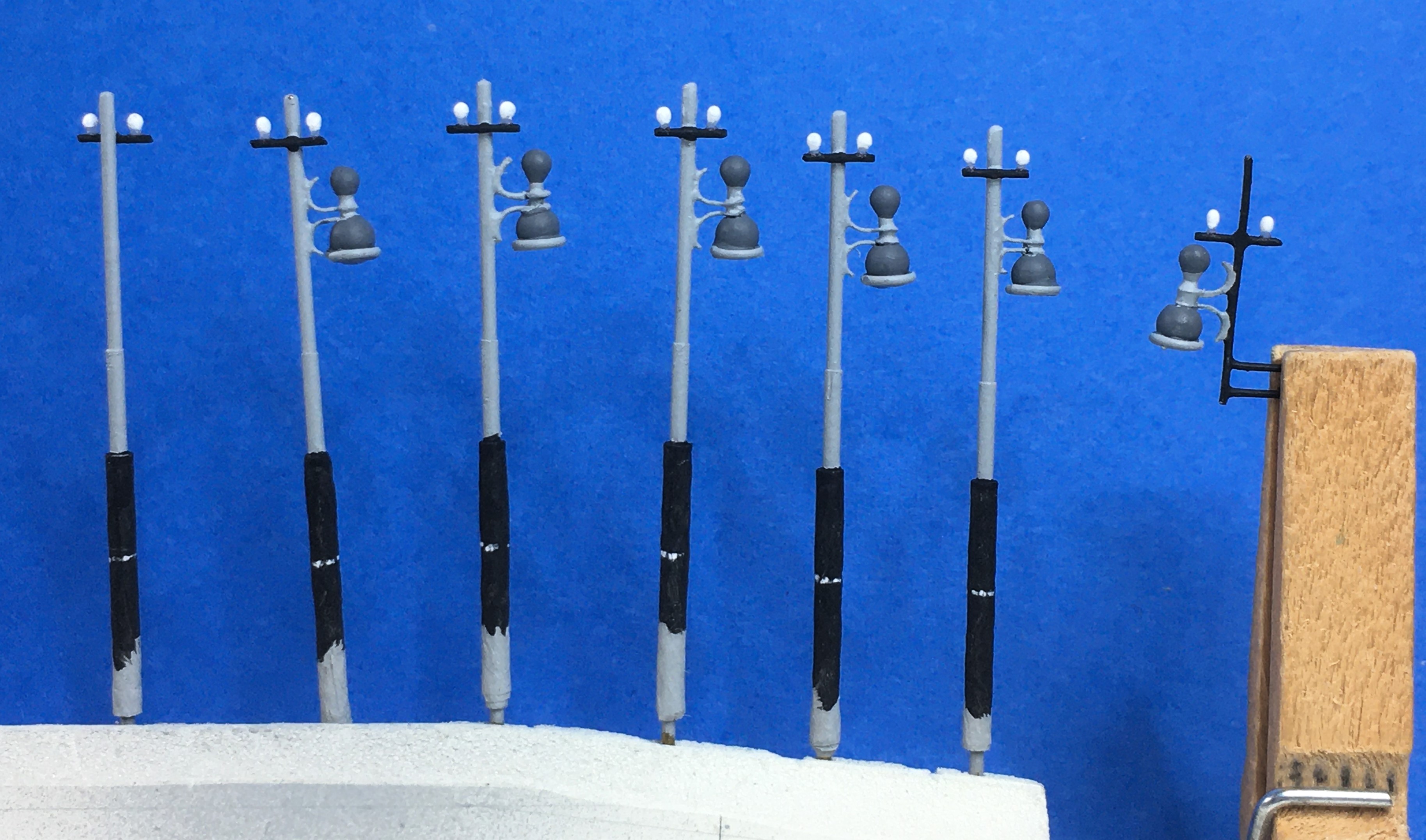

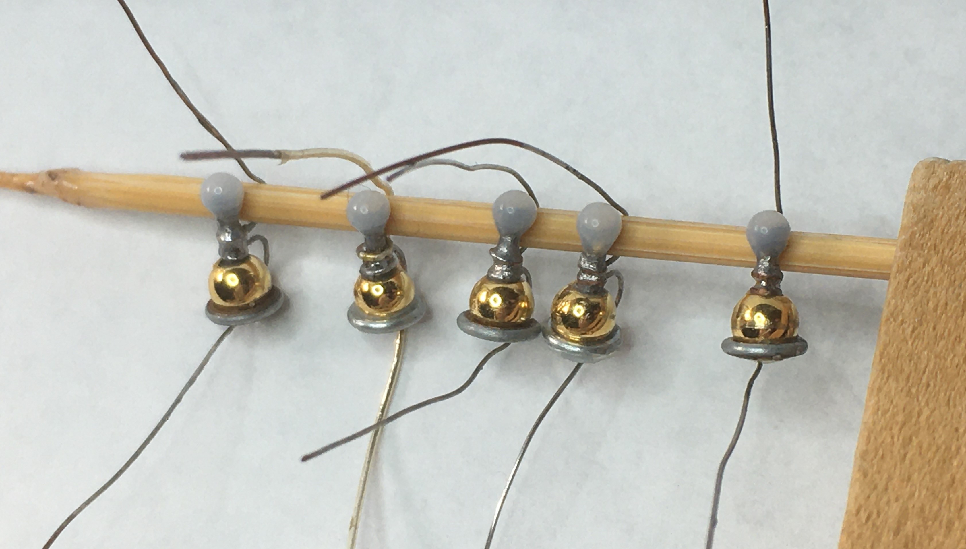

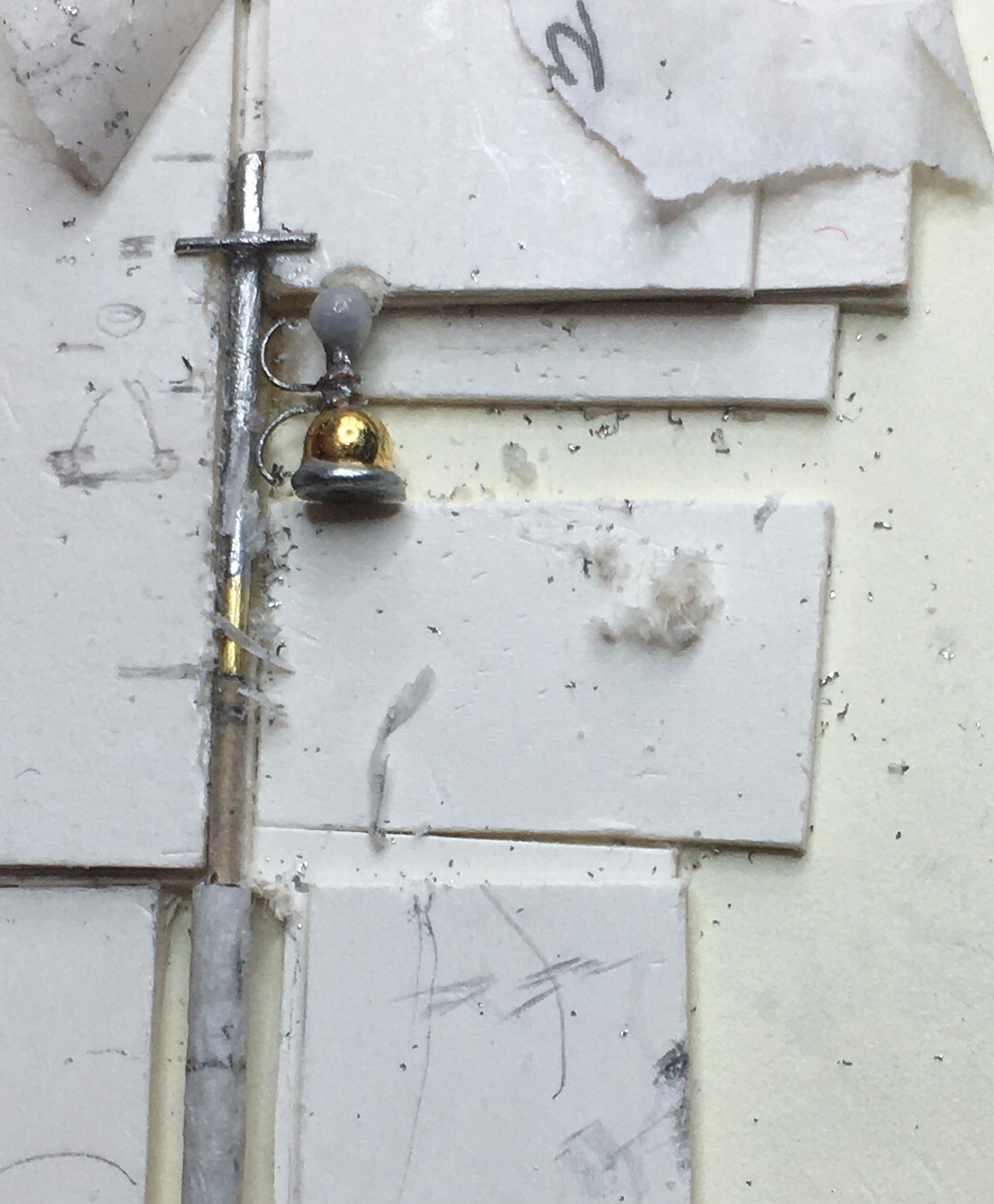

Voici enfin une ligne importante qui a pu être barrée de ma To-do-list : 5 luminaires de quai !
Je n’ai pas trouvé de (très) petits éléments qui auraient pu ressembler aux anciens luminaires : mini demi-perles ou très petites calottes de sphère, genre assiette retournées, ... J’ai donc du fabriquer ‘’quelque chose’’ qui aurait pu exister.
Mais cela reste encore un peu trop grossier, pas assez fin !
Je les recommencerai un jour, ..., le jour où j’aurais de quoi travailler plus précis !
Voici quelques photos de la construction de ces luminaires (soudures puis collages, car les soudures devenaient trop proches les unes des autres).

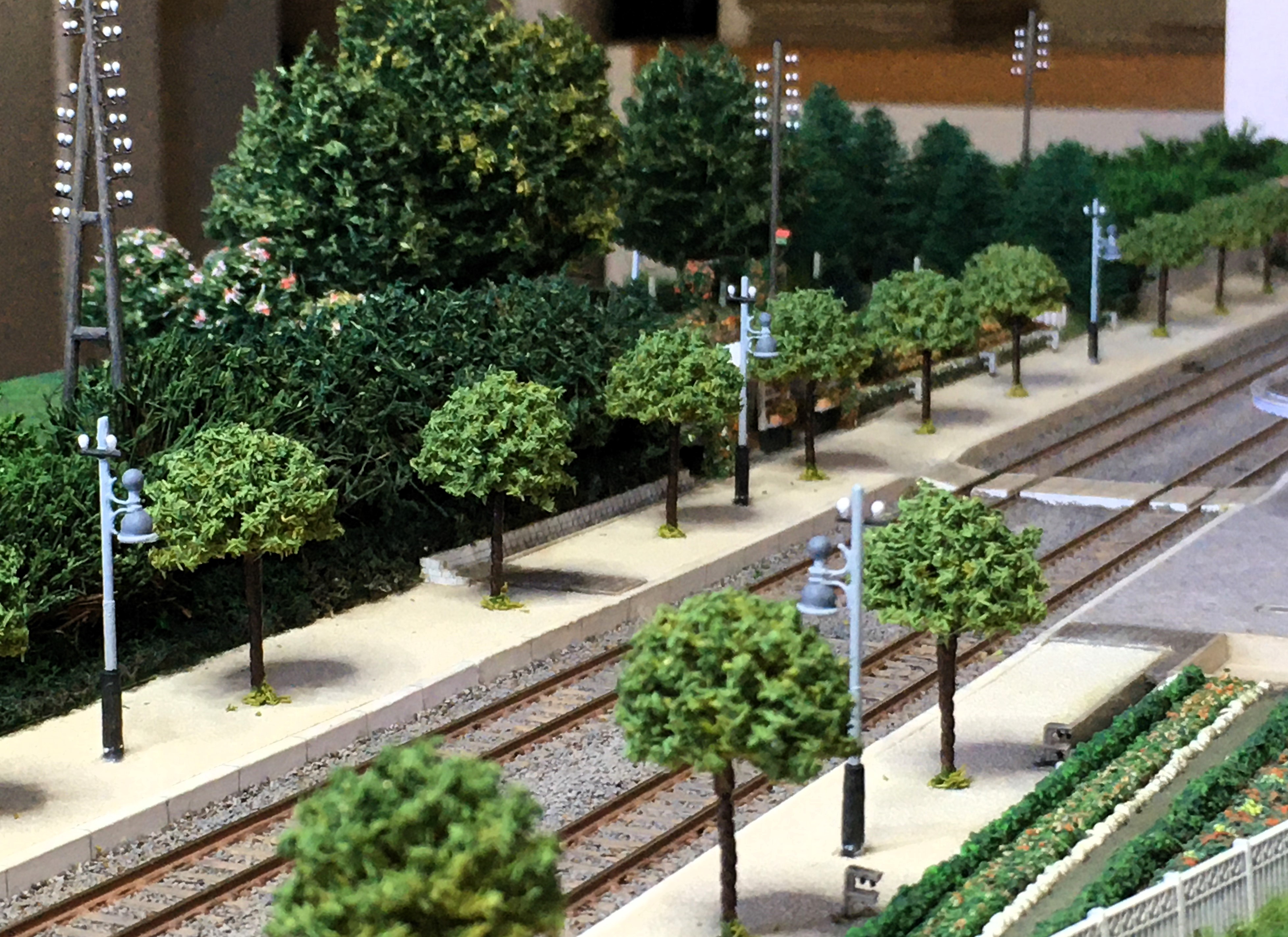

En attendant de trouver encore quelques autres petits éléments de décor, voici deux dernières photos pour se mettre dans l’ambiance ... et rêver !

Ca donne vraiment bien !

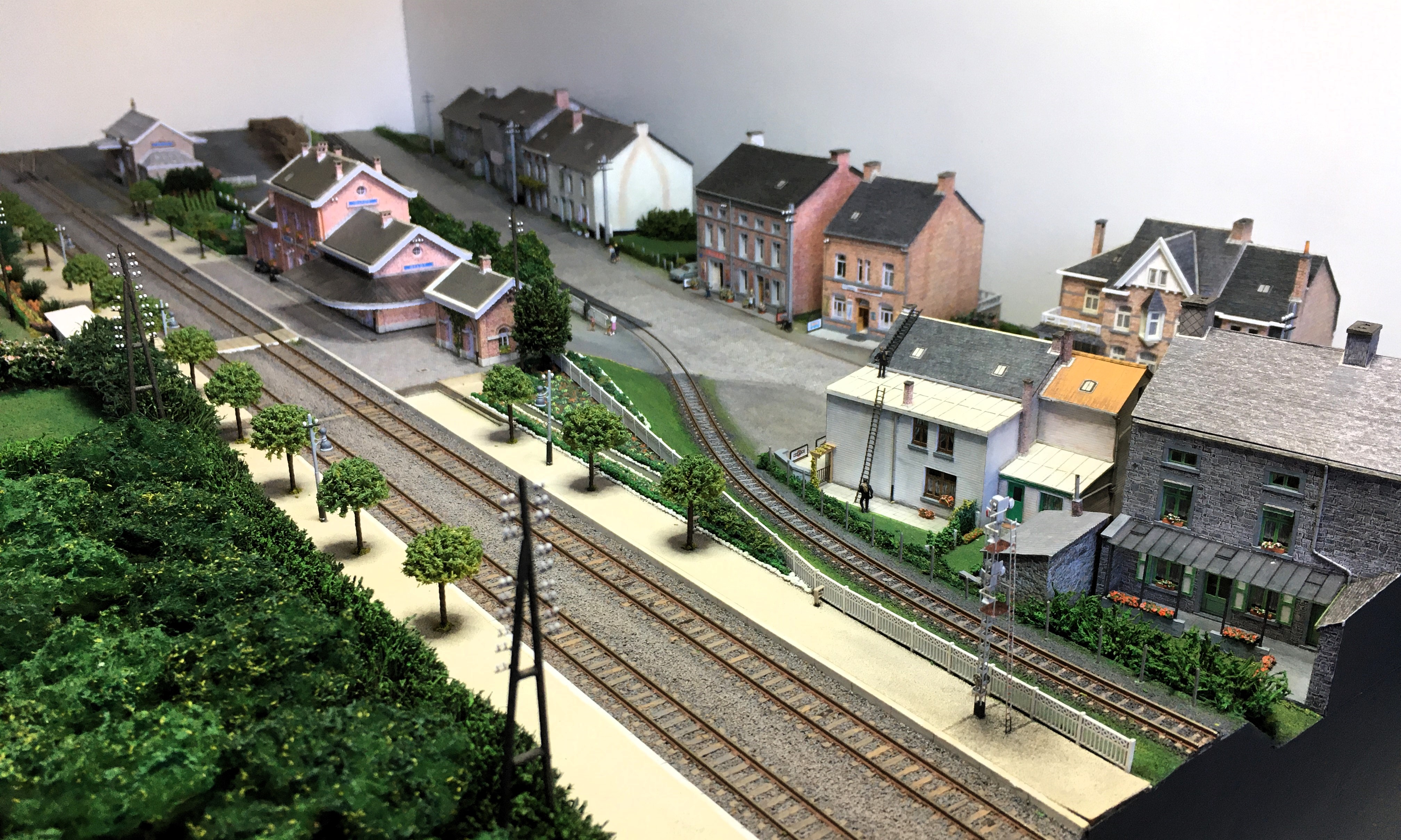

C'est quoi le pylône à l'avant droit du quai... il n'y avait pas de caméra de surveillance à cette époque :lol:

Guy, c'est un signal à palettes. On le voit déjà (et en mieux) dans le post du 01 décembre 2023, page 10.

Un beau travail de peinture sur les petits personnages (mais où trouves-tu ces petits sujets à peindre ?)
Un beau travail sur une bonne idée : les globes d'éclairage
tu parles de soudure et de collage car les fixations sont parfois (souvent) trop voisins… est-ce cette technique qui serait à l'origine de ton signal mécanique ?
car j'ai pensé dans un premier temps que tu avais soudé un signal de Jacques (j'en ai un qui est toujours en attente d'un peu de courage de ma part, je n'ai pas suffisamment confiance dans mes qualités de soudeur…)
Pour revenir sur ce signal, je pense après un examen attentif que tu as créé un modèle personnel. Pas mal réalisé ma foi.
On en causera sans doute si Jean Marie ou Jacques lit ceci.
Surtout que la qualité générale de ton travail mérite d'être épaulée au mieux par le matériel… comme tu le dirais : c'est du top-job.

Merci Lionel, pour tes top-commentaires !!!
Les personnages utilisés ici sont choisis parmi les 120 personnages ' à peindre ' de la boîte n° 79008 de P.eise. ... (R.F.A.)
J'aurais du mieux laisser sécher la couche de fond (sur Polystyrol) car cette couche a migré dans le rose-beige de la peau ! Dommage !
J'espérais souder les luminaires. Mais le collage n'a du être utilisé que pour la fixation finale des 2 ' krolles ' du globe au mât.
Le signal à palettes est entièrement soudé, pas une demi-goutte de colle !
Il est vrai que là, j'ai du parfois dissiper un excès de chaleur par l'emploi d'un isolant pour protéger (tiédir) la zone de travail. Et, comme ici, il fallait surtout fixer et immobiliser toutes les pièces.
Aucune extravagance ni interprétation personnelle pour ce signal, qui a suivi à la lettre le Tuto de Jean-Marie et Jacques. Que je remercie encore !
