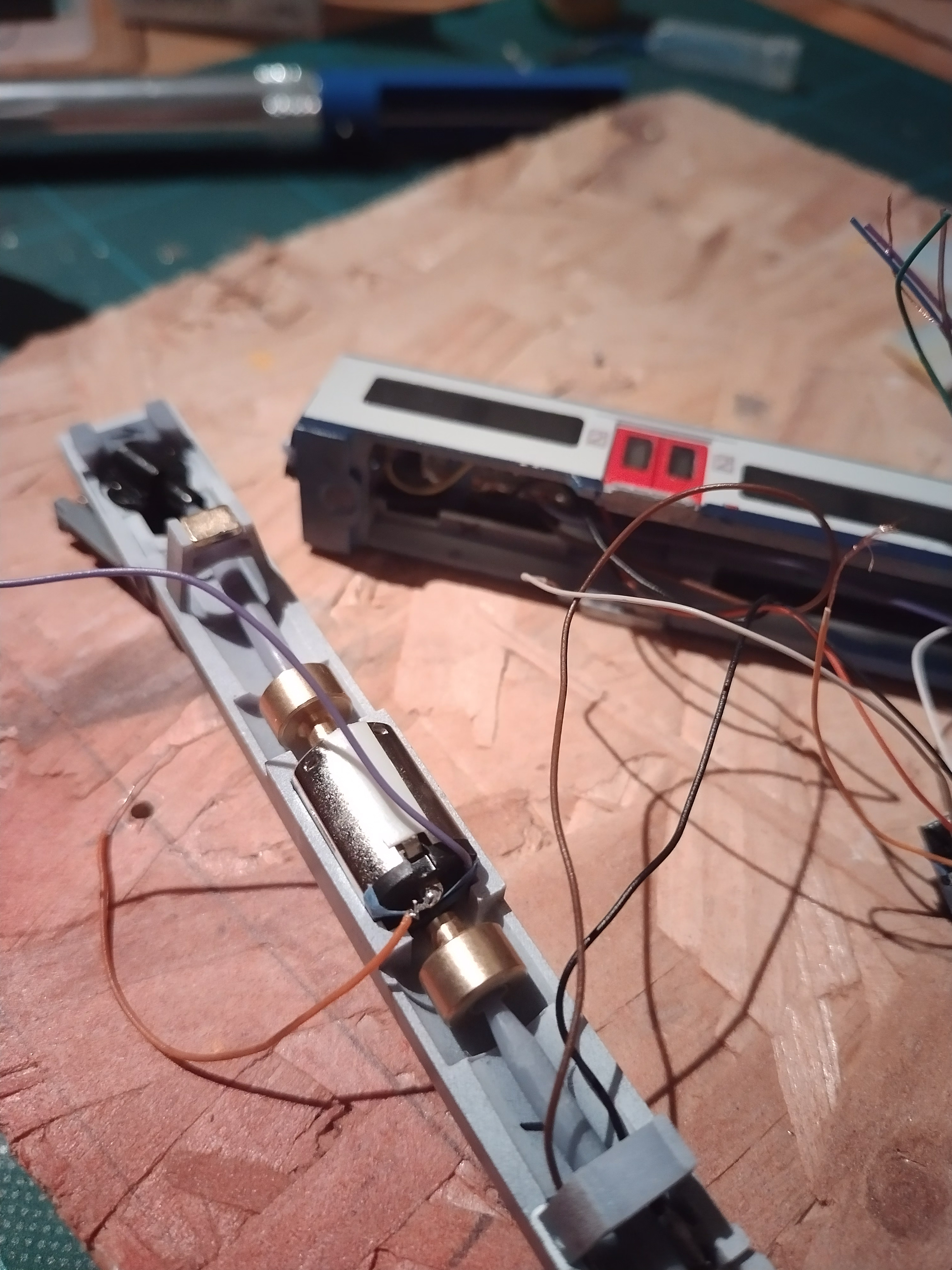

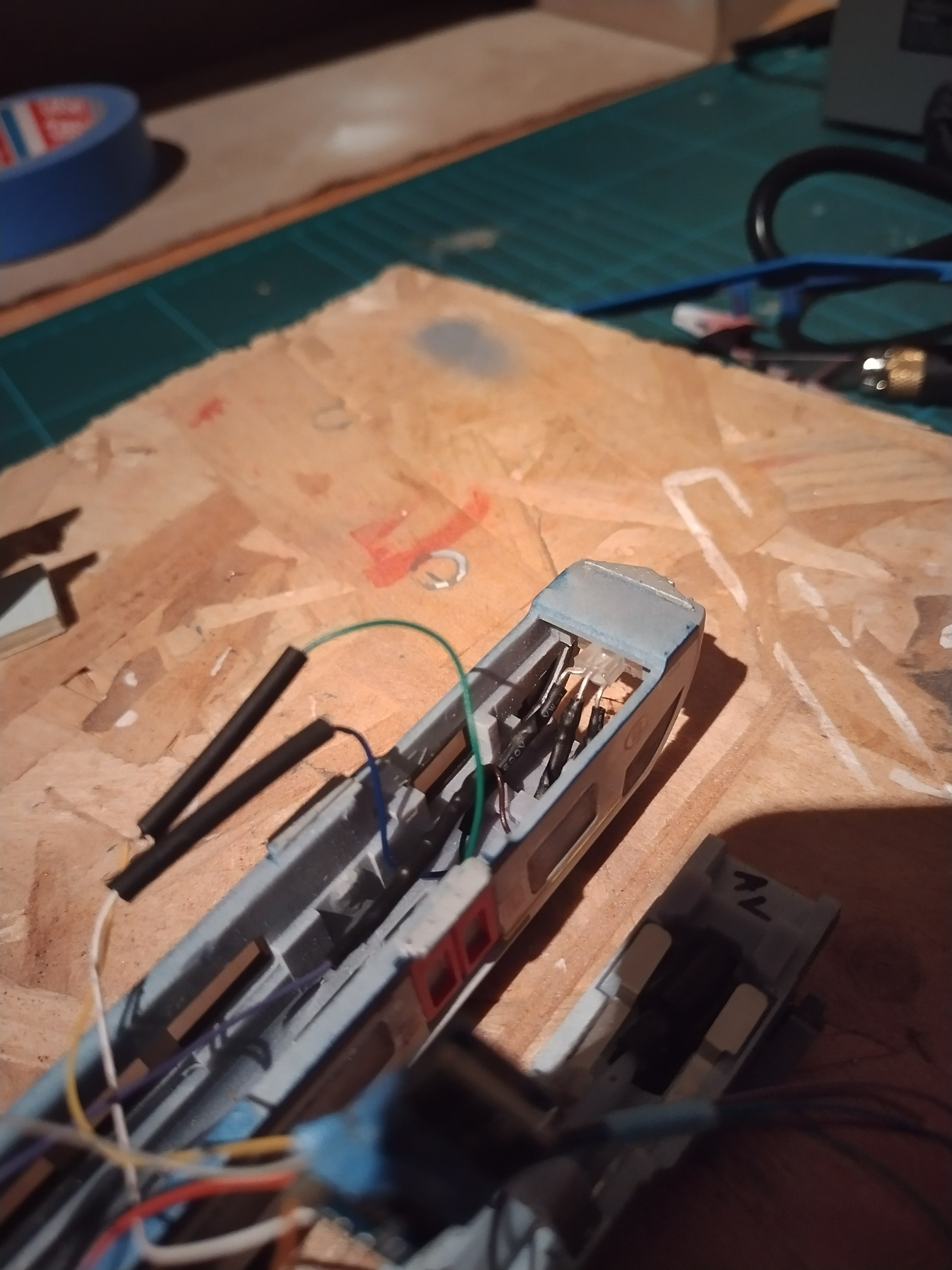

* J'ai soudé une prise femelle 51993 Esu, next18 car je souhaitais ajouter un éclairage sur l'ABX. J'y ai branché un décodeur Lenz.
* Oui il y a un fil bleu.
* Pour l'éclairage j'ai suivi le tutoriel de Alexmonb, utilisation fils blanc et jaune pour chaque cathode et soudage d'une résistance sur anode, ensuite alimenté par fil noir.
En analogique marche avant j'ai bien led en blanc, marche arrière je n'ai pas retesté.
Si je me suis planté sur les couleurs de fil dites moi :?:
* Led à trois broches pour digital.
Je ne vous cache pas que ces soudures m'ont rendu fou.
En voulant arranger les fils dans la caisse une soudure de fil sur moteur à cassé.
Puis en sortant le moteur c'est l'autre qui a cassé :lol:
Je suis repassé à la soudure au fil :roll:
Et ce n'est pas encore gagné je dois encore caser des fils.. et je pense que je vais abandonner l'éclairage de l'ABX

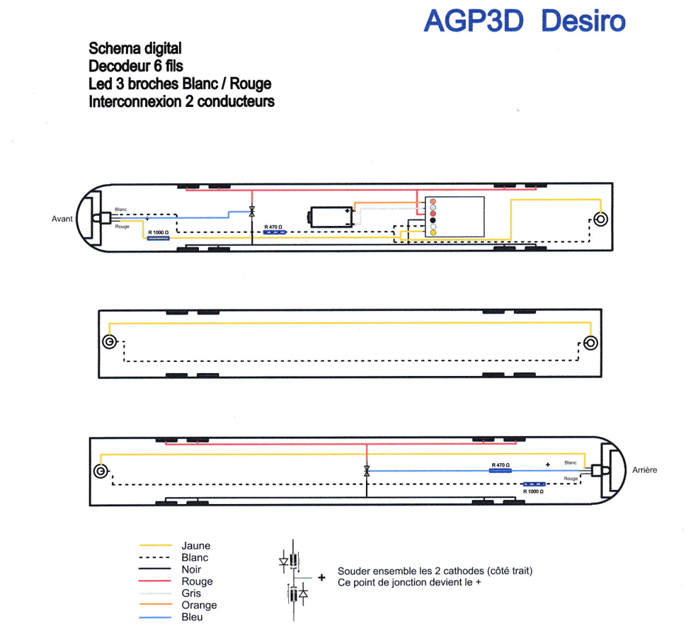

Voici le schéma que je propose avec un décodeur 6 fils.
Je prends le + sur le rail gauche et droit (fil rouge et noir).
Je mets deux diodes tête-bêche pour ne récupérer que le +.
Qu'en pensez-vous ?

Messages : 1818
Merci.
Arnaud
Messages : 256
Message par Arnaud »
Je n'ai pas assez d'expérience pour juger ce schéma.
Pourquoi trois résistances au total ? J'avais compris une résistance sur chaque anode.
Le schéma d'Alex est pour des Led bipole, si trois pôles d'office il faut un bleu commun :?: que tu arrives à obtenir en isolant le+ de chaque rail ?
Ca explique pourquoi le test avec prise Nem651 n'a pas encore abouti 😅 je tenterai ton montage ce weekend, avec une résistance par anode.
