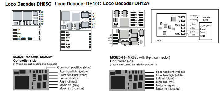

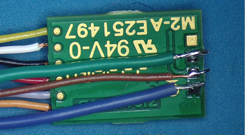

Salut,
les décodeurs 6 fils possèdent tous un pôle positif référencé VS ou COM (voir les schémas du décodeur dans la notice)
Sur les décodeurs, ce pôle est très souvent disposé à l'arrière du décodeur (là aussi, voir les schémas du décodeur dans la notice) sous forme d'une zone cuivrée sur laquelle il faudra souder un fil BLEU pour rester dans la norme. (choix malheureux de la couleur, le bleu étant très souvent associé au pôle négatif).
Exemples :
Bleu : pôle POSITIF
Vert : fonction AUX1
Brun : fonction AUX2
Kuehn N45
D&H DH_PD10MU
Exemples :
Bleu : pôle POSITIF
Kuehn N45
D&H DH_PD10MU
- Messages : 868
c'est bien pour ça que j'ai acheté des décodeurs Esu. Je joins des précisions sur les dits décodeurs, précisions venant du forum Esu.
A mon avis cela va t'aider.
- précisions montage décodeur.pdf
- (33.58 Kio) Téléchargé 2364 fois
