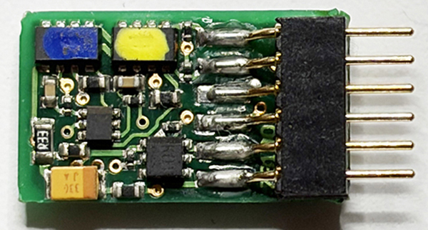

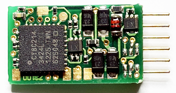

Messages : 3711
J'ai quelques décodeurs en stock, et par exemple un Uhlenbrock.
Je ne vois pas où je pourrais piquer le + sans prendre le risque de le griller.
C'est pourquoi j'envisage de le prendre directement sur les rails comme sur mon schéma ci-dessus.
