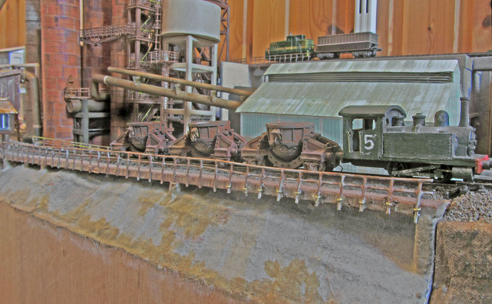

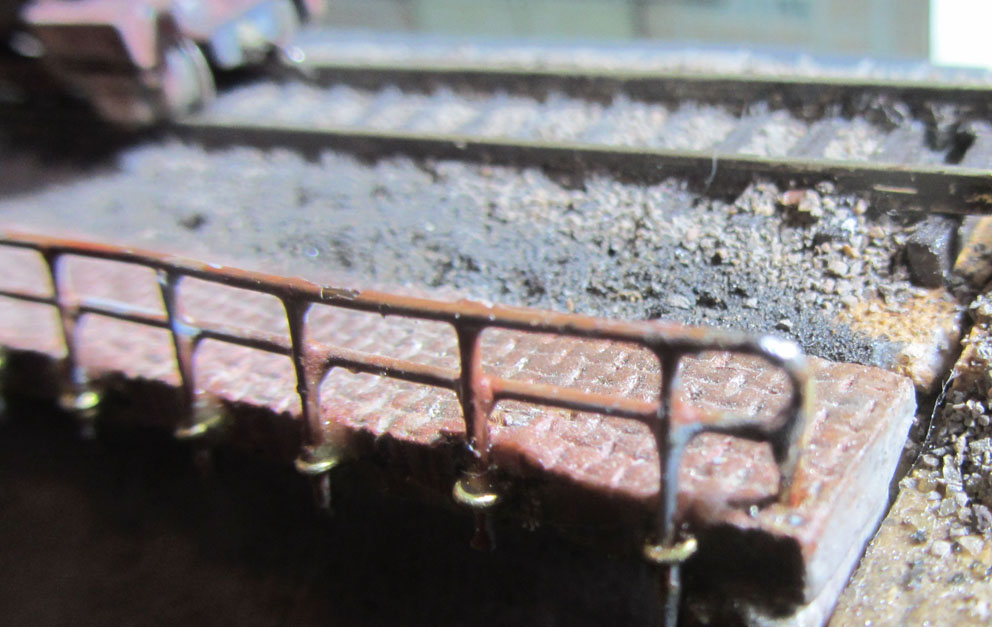

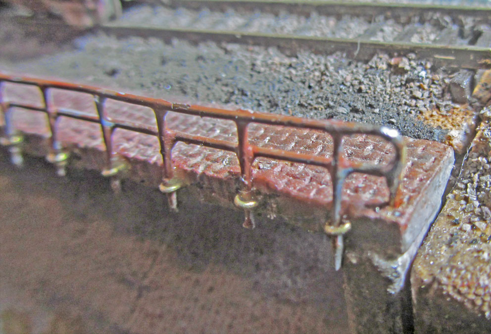

Le bout du module avec le haut fourneau avait subi certains dégâts, au moment où je m'occupais de la jonction avec les modules de montée vers le niveau au dessus du HF? Ce doit être une manche de pull qui avait accroché la barrière qui sécurise le début de cette montée.
Résultat, la barrière était dressée en l'air en embuscade pour un nouvel accrochage et je l'avais remise plus ou moins en place.
Je l'avais sécurisée comme je pouvais par une bandelette tenue per deux punaises trois pointes. Cette bandelette était rouge pour se signaler (sait on jamais)
Vous l'avez certainement aperçue sur des photos déjà montrées, mais je vous la remontre avec cette photo prise sous un autre angle que la dernière montrant le bloc HF
ce n'est pas évident de replacer ce bricolage avec l'assurance qu'il n'aura pas la tendance de retourner schief :mrgreen: , alors j'ai bricolé des petits U en fil 0,4 qui sont collés dans l'épaisseur (3mm) de la surface de roulement
les deux petits bouts horizontaux me donnent une impression d'épée de Damoclès pour un futur accident de même ordre !

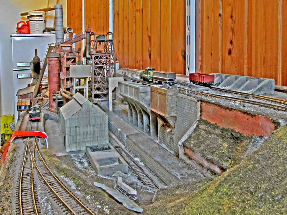

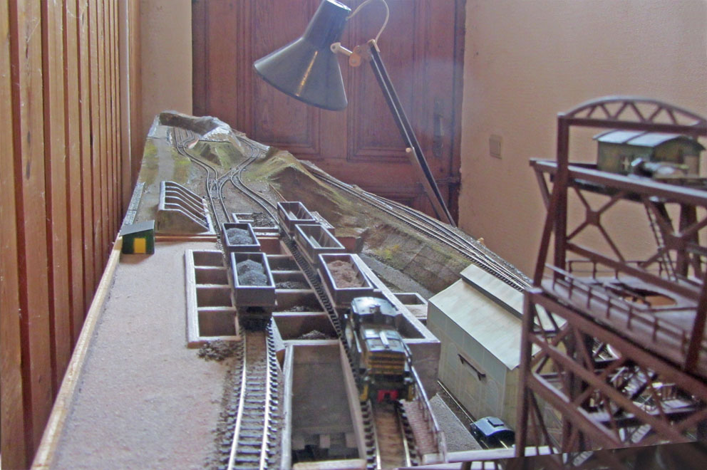

Avec la nouvelle implantation de mes modules en travaux, j'ai plus d'occasions de regarder, de rêver.
De tirer des photos aussi.
Voilà, pour vous faire rêver aussi.

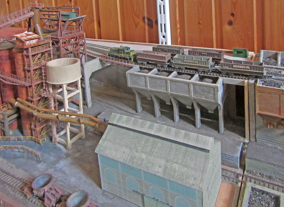

Déjà vu, mais ici c'est pour montrer ce qui se fait au niveau de ces "bunkers" qui m'ont insufflé le goût de modéliser dans le sidérurgique
la même chose mais vu dans l'autre sens, vers l'Ouest et pour être précis.

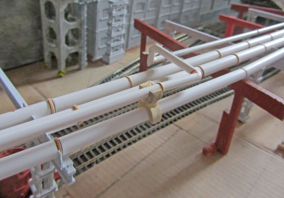

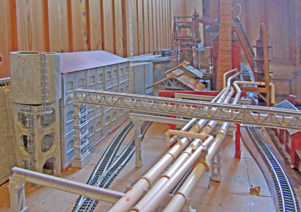

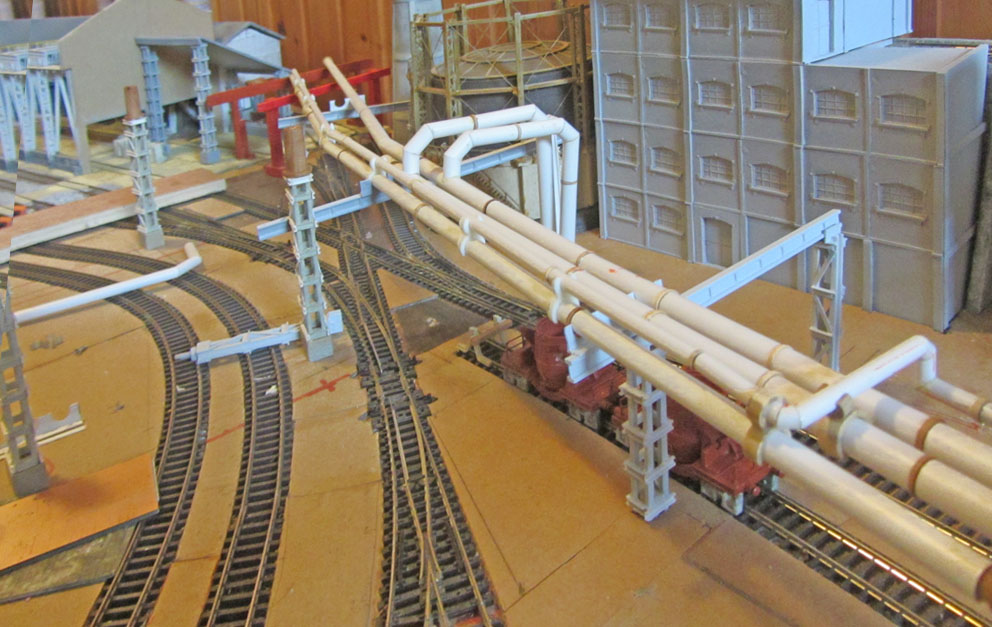

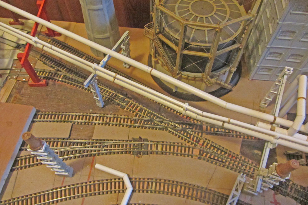

Le faisceau des tubes qui conduisent le gaz, l'eau et l'air comprimé suit son petit bonhomme de chemin, il reste à établir la conduite de l'air comprimé et faire dévier tout ça vers l'aciérie qui attend sagement sur son module.
La conduite de l'air est plus mince que ses voisines (dia 4 mm) et je l'imagine couplée avec celle de l'eau (dia 6mm) et placée un peu au dessus
0040 en cours.jpg (209.1 Kio) Consulté 319 fois
elle court depuis le massif HF-Cowpers en direction de l'aciérie qui occupe le module suivant. Elle doit être soutenue au dessus du conduit des eaux et afin de la maintenir dans cette position j'avais imaginé l'espèce de siège curule que l'on voit bien sur la photo
mais, c'est tout de même assez lourd, vous trouvez aussi ?

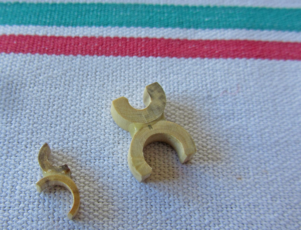

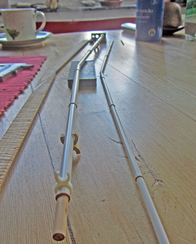

alors j'ai essayé de faire plus léger, mais...
un millimètre d'épaisseur, même en buis, ne permet pas l'élasticité souhaitée.
Alors comme vous voyez, ça casse
après deux essais infructueux, j'ai pris l'empreinte des survivants et je suis repassé par l'étape résine :?
l'espèce de latte angulée qu'on voit sur la gauche me sert afin de donner aux deux conduites le même angle
et on va continuer
