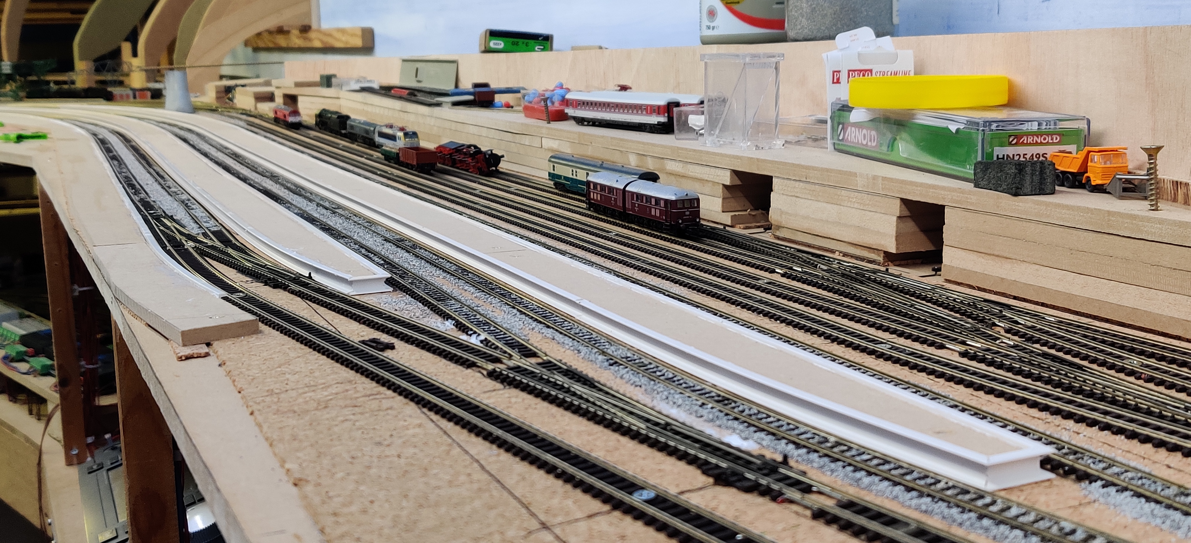

En attendant que la couleur du pont sèche, j'ai commencé l'implantation des quais de la gare .
J'avais déjà entretemps découpé dans du MDF 6 mm les 3 quais avant la finalisation du pont.
Le ballastage a été effectué également pour la partie située entre les quais.
Je me suis inspiré de ce qu'avait fait Michiels pour ces quais, à savoir utiliser un profilé en plastique pour donner le rendu du renfoncement des quais. Personnellement, j'ai préféré utiliser un profilé en U plutôt qu'un L afin d'avoir une assise beaucoup plus stable lors du collage.
J'ai utilisé du FIX ALL pour le collage.
Le pied du profilé sera caché par le ballast.
Le profil dépasse d'un mm du DF afin de recevoir le révêtement du quai. Je pense que j'utiliserai prochainement les pavés de la marque Juwela pour ce faire.
Le quai de gauche devant être prolongé sur la dernière photo n'est pas terminé.
Bon w-e.

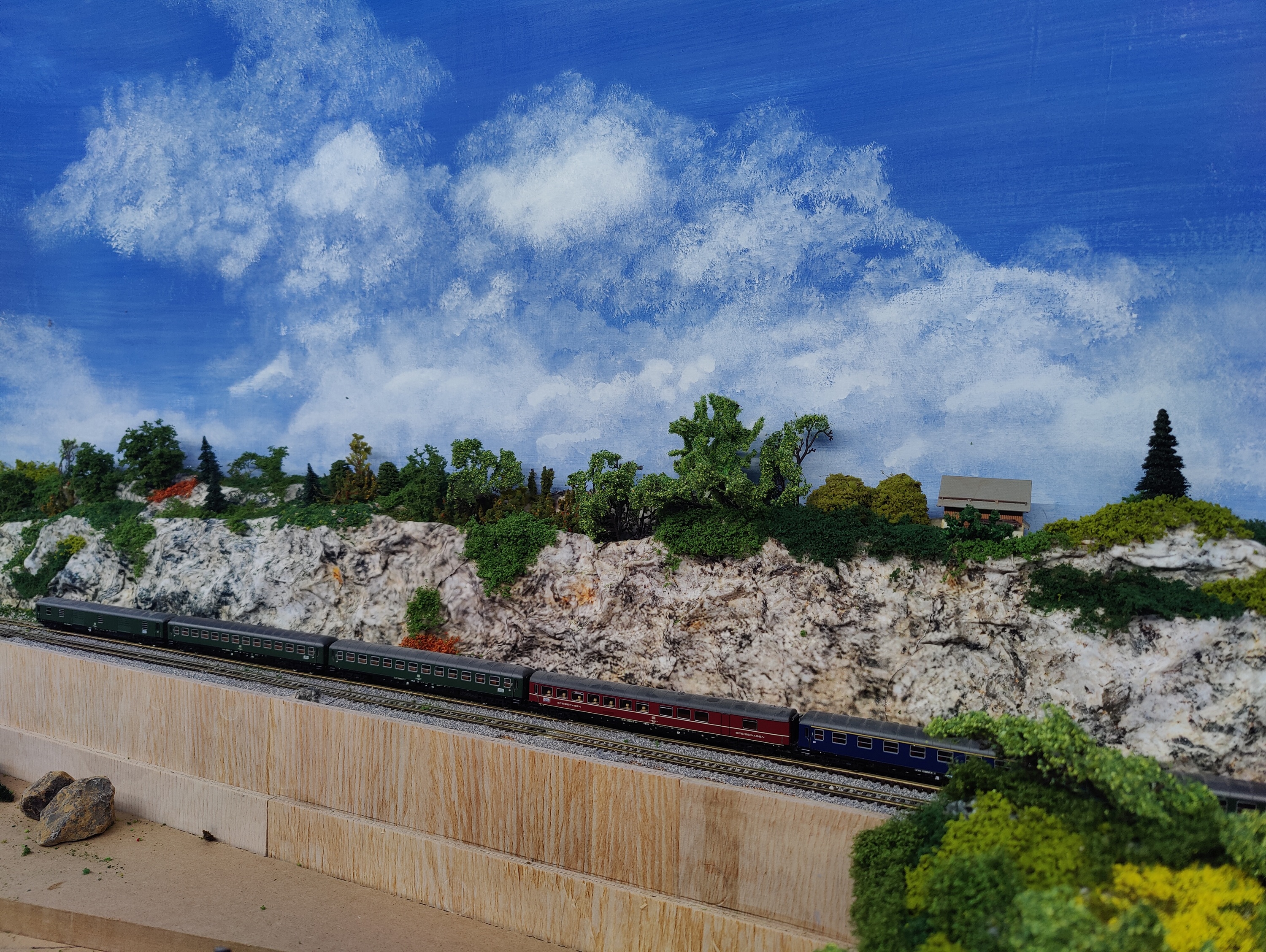

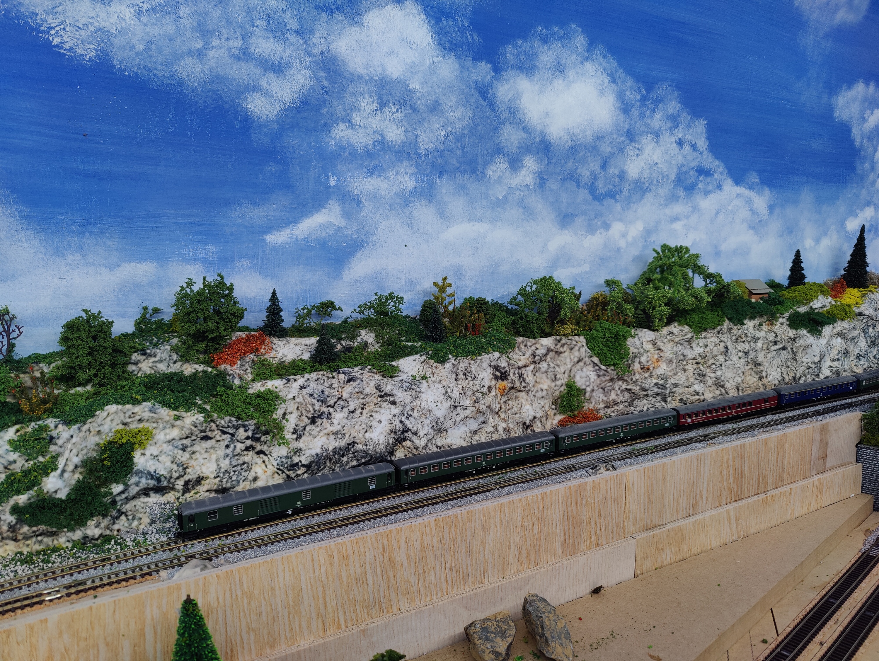

Voici encore quelques photos d'avancement.
La première, le placement des piliers, déjà patinés, et des fers I qui supporteront le pont et lui donneront un aspect plus robuste.
Les deux autres, un petit bout de décor.

Le décor apparait

Superbe décor !
