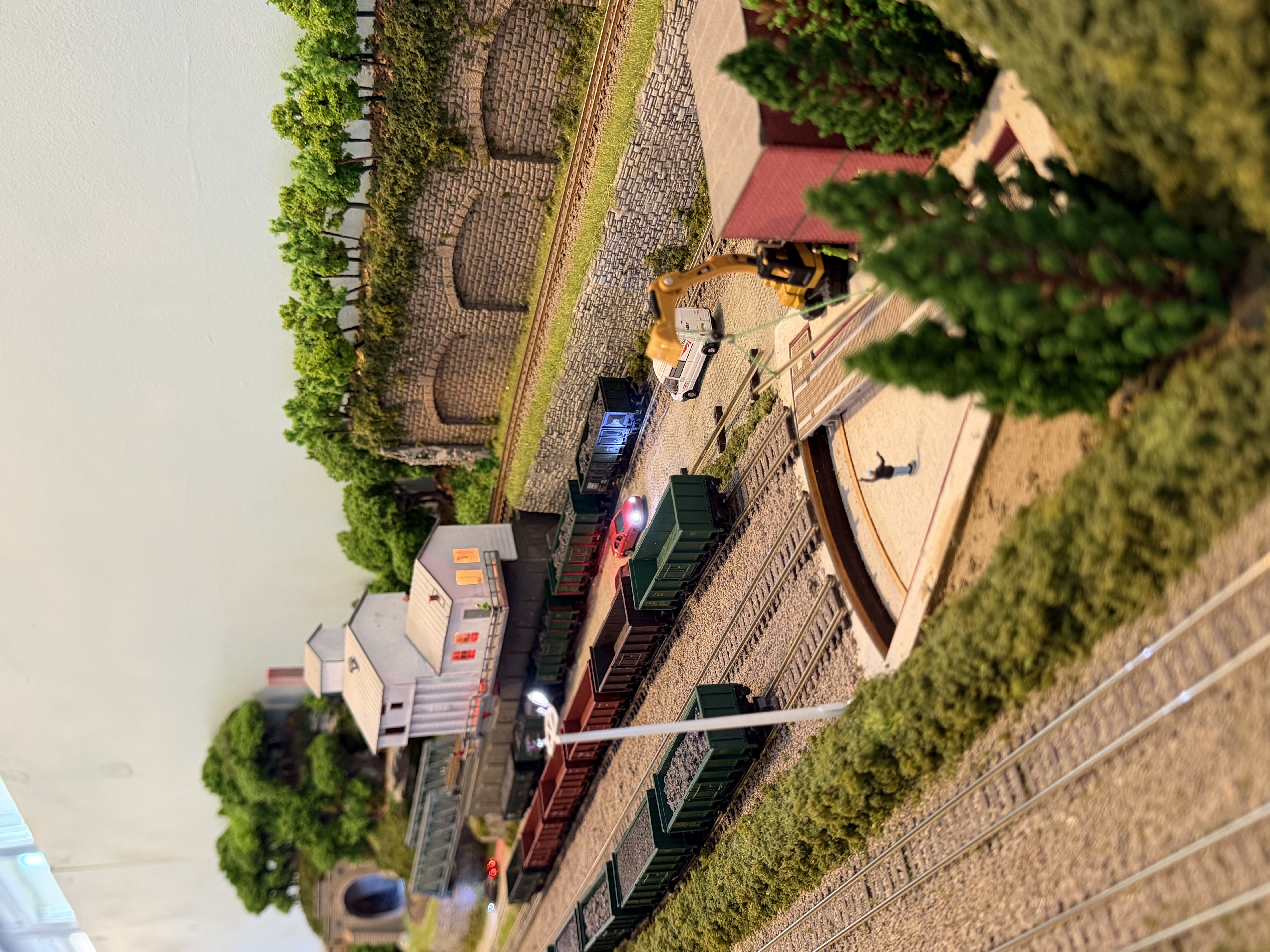

Lors de l’expo de ce dimanche, j’ai eu beaucoup de remarques que le fait que les phares des voitures éclairaient beaucoup trop (et je suis assez d’accord). Il faudrait donc que j’installe une résistance pour diminuer un peu l’intensité des phares.
Comment puis-je savoir quelle valeur de résistance je dois commander? Les voitures sont données à 12V par le constructeur et j’utilise les petits transfos Fleischmann classiques.
