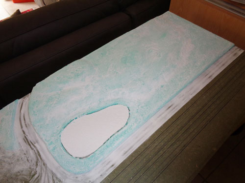

Afin de ne pas mélanger les sujets, le diorama de mon module sera présenté en plusieurs fois dans la rubrique « Eléments de décors ».

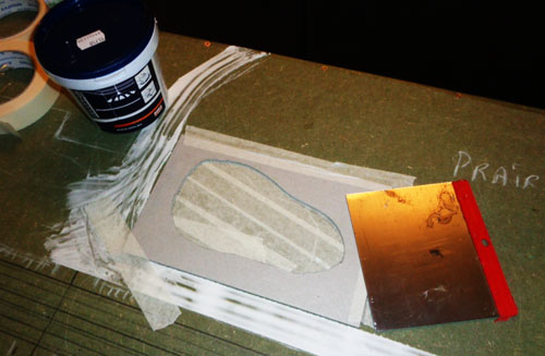

Le relief est constitué de plusieurs plaques d’isolant (de 5 mm) superposées.
Dans celle du bas j’ai découpé la forme de mon étang.
Puis j’ai découpé exactement la même forme dans un carton de 2 mm.
J’ai collé celui-ci à l’emplacement de l’étang.
Puis à l’aide d’une spatule large j’ai lissé de la colle pour polystyrène.
J’aime bien ce produit, il se laisse bien étaler, ne rétrécit pratiquement pas au séchage et se travaille aisément une fois sec.

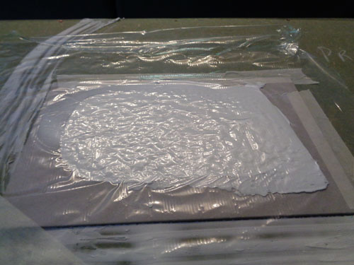

La surface bien plane, j’y dépose délicatement un film plastique alimentaire en faisant attention de ne pas se laisser former des bulles d’air.
Il va me permettre de créer des petites vagues.
2014-08-26 (9)b.jpg (59.99 Kio) Consulté 6316 fois
J’attends quand même un jour ou deux, car le produit étant sous le plastique met plus longtemps à sécher.

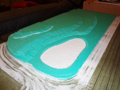

Maintenant je peux installer le relief de la prairie.
La hauteur de l’eau étant de 3 mm (le carton), fait que le niveau de l’eau est légèrement inférieur à la surface du sol.
2014-08-28 (3)b.jpg (60.9 Kio) Consulté 6316 fois

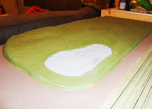

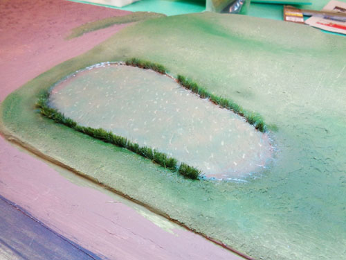

Je badigeonne l’ensemble de la prairie, ce qui va déjà rigidifier la mousse et me permettra ensuite de la peindre (une première couche verte). Je mets aussi une couche de fond sur la surface de l’eau.

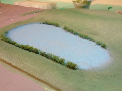

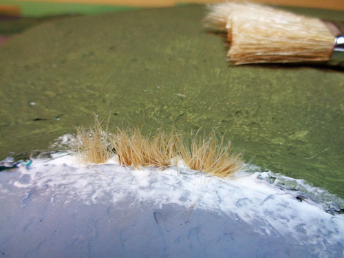

Entre l’eau et le bord de la prairie il y a un léger interstice de quelques millimètres.
Avec une petite spatule je le comble avec la colle, et j’en profite pour y planter des poils de pinceaux en guise de roseaux.

Puis à l’aérographe, je peins mes roseaux dans un vert plus foncé que la prairie.
Ça déborde un peu mais ce n’est pas grave, l’herbe est toujours plus verte près de l’eau.

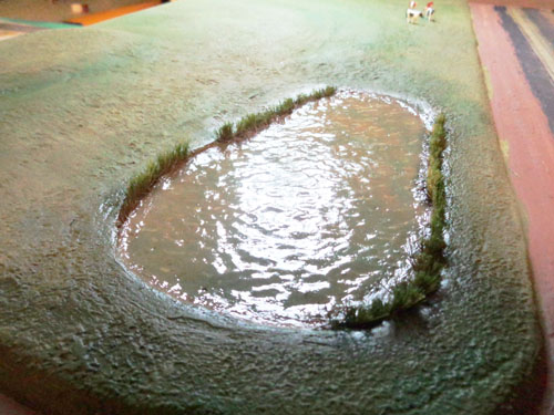

Puis vient la partie la plus délicate.
Quelle couleur a l’eau d’un étang ?
D’abord le fond est brun (la vase), puis en fonction de la luminosité, ça tourne au bleu, au vert, etc …
Donc pour cette étape c’est une succession de fines couches apposées à l’aérographe, jusqu’à ce que j’estime que cela ressemble à une surface d’eau (d’un étang).
Pour terminer j’applique plusieurs couches épaisses de vernis brillant (bien laisser sécher entre les couches).
Et voilà, ce qui est extraordinaire c’est que les couleurs changent en fonction de l’angle où l’on regarde, comme dans la réalité.
