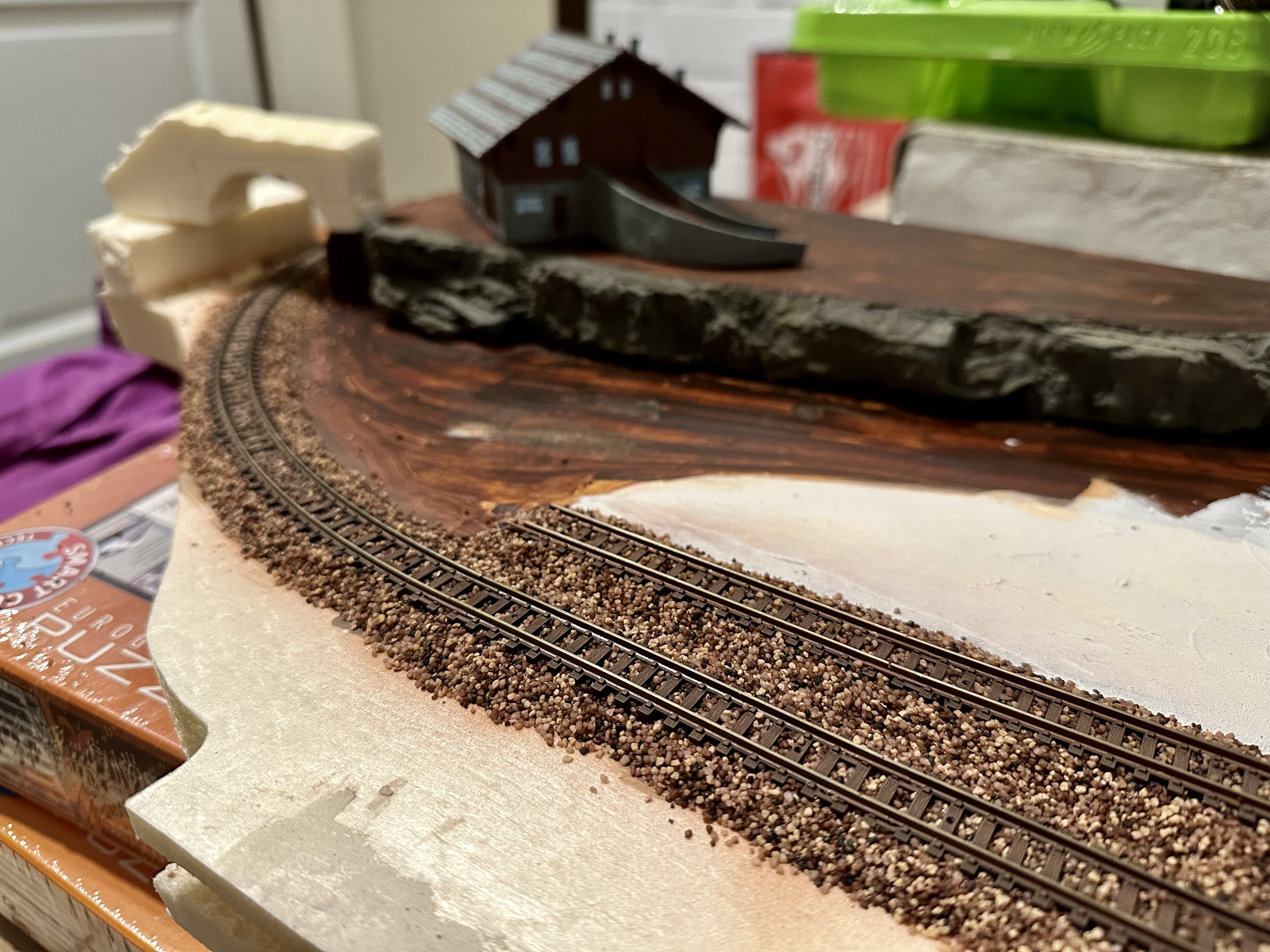

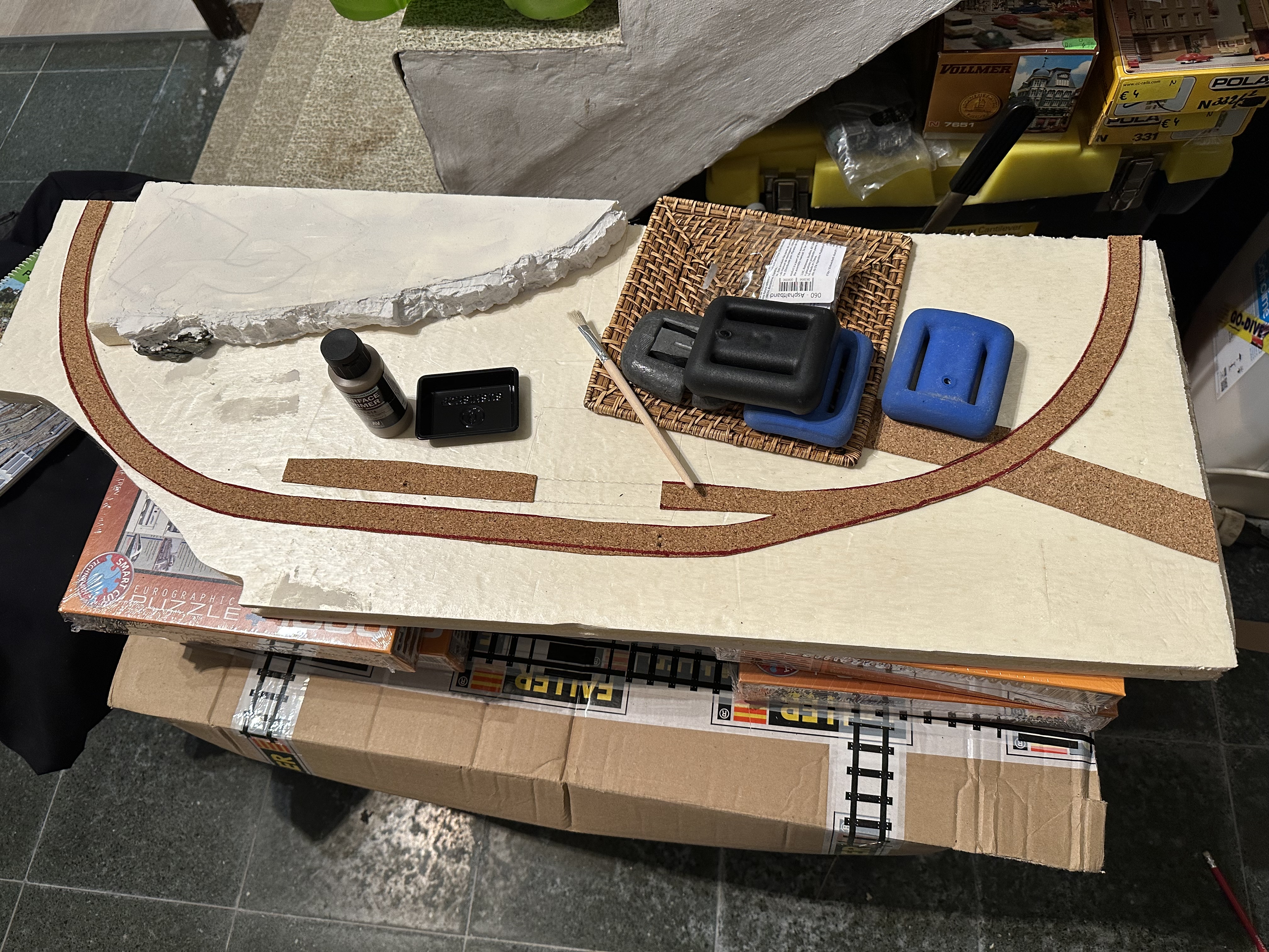

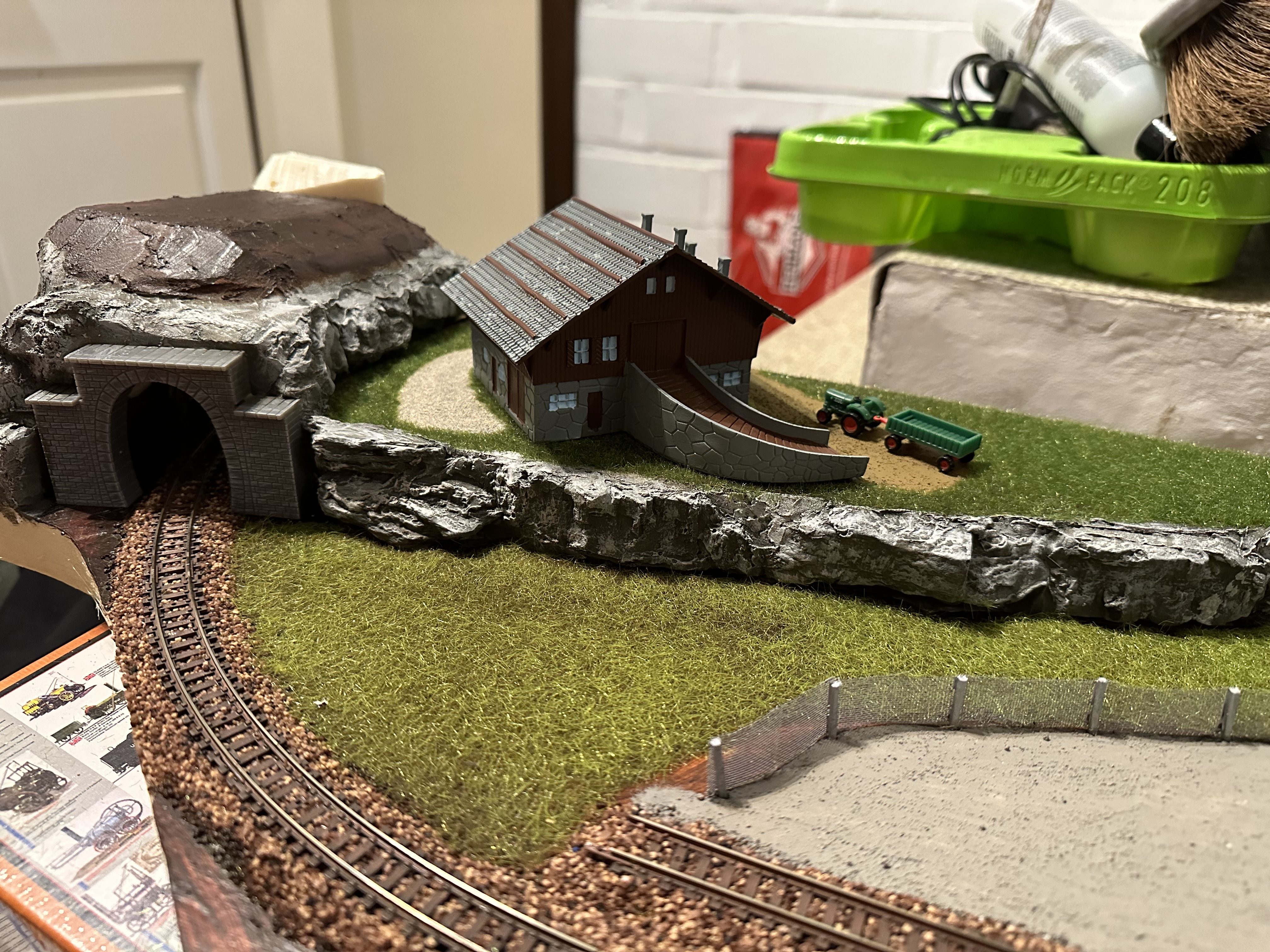

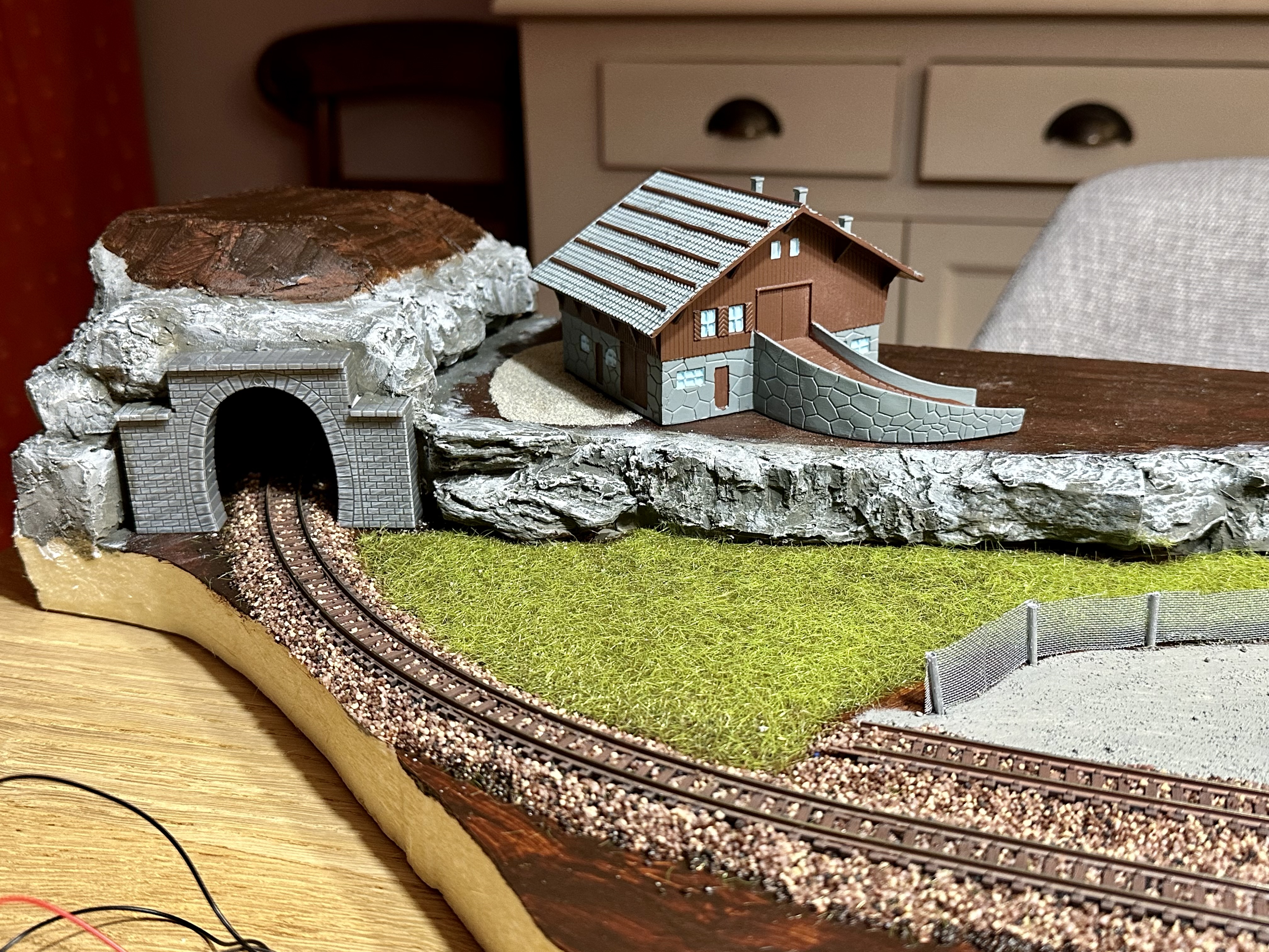

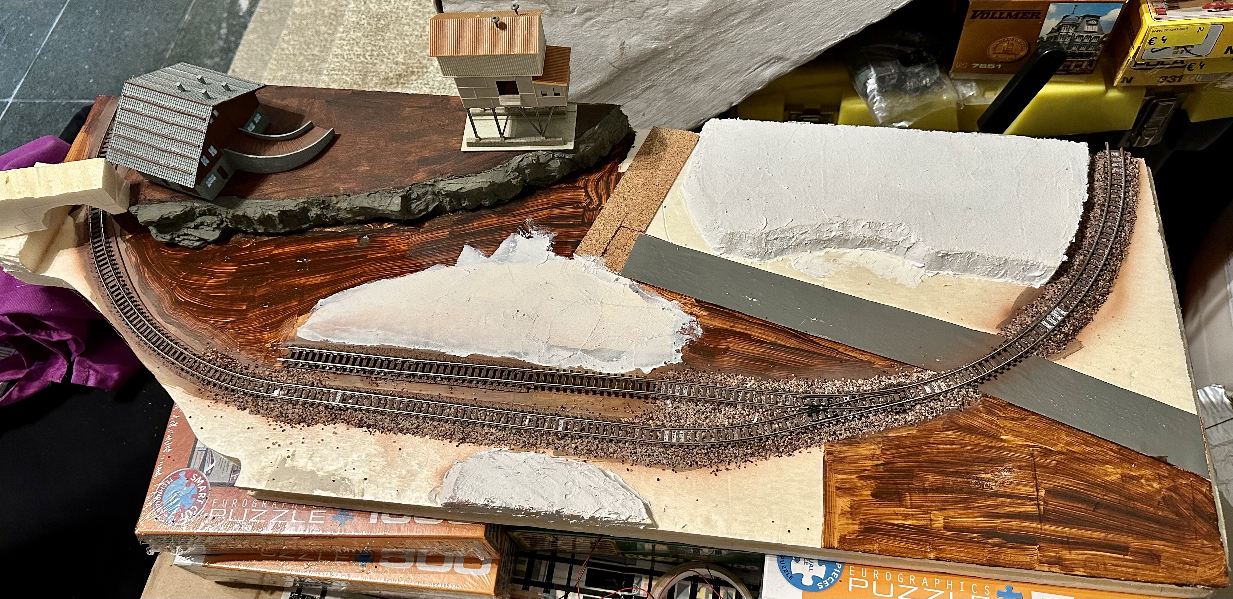

La voie à été posée sur une semelle en Liège, passée à l’aerographe en couleur rouille, puis ballastée (je n’étais pas convaincu par son choix de couleurs ni de granularité, mais bon…). Et le reste du décor a continué entre les reliefs et les premières couches de peinture.
Les bâtiments sont de la marque « deAgostini » (collections Atlas) et ont été achetées pour une bouchée de pain via EBay auprès d’un grossiste allemand bien connu: 1€/piece! Il faudra les patiner et les améliorer, mais ce n’est pas la priorité pour l’instant.

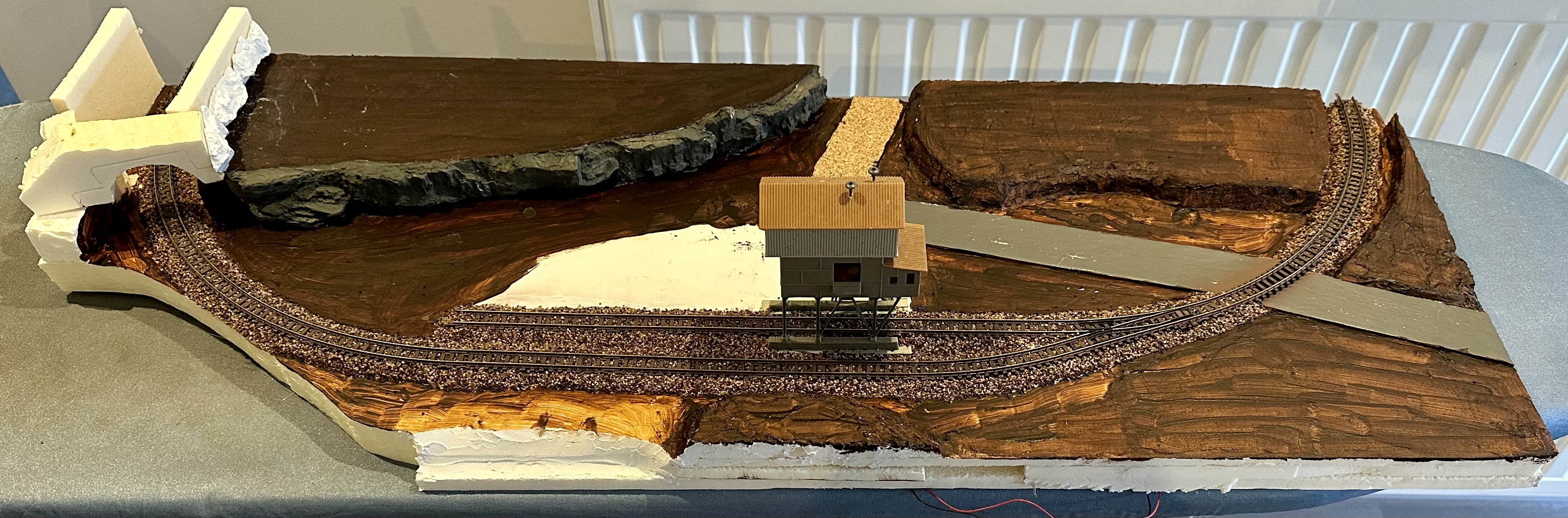

Le 2 novembre, soit moins de 10 jours après le début de la construction, à peu près tout était peint, et les espaces délimités.
Pour la partie industrielle au milieu, nous avons construit nos propres grillages, sur base d’un grillage genre moustiquaire et de cure-dents. Puis le tout est passé à l’aerographe, couleur métallique.

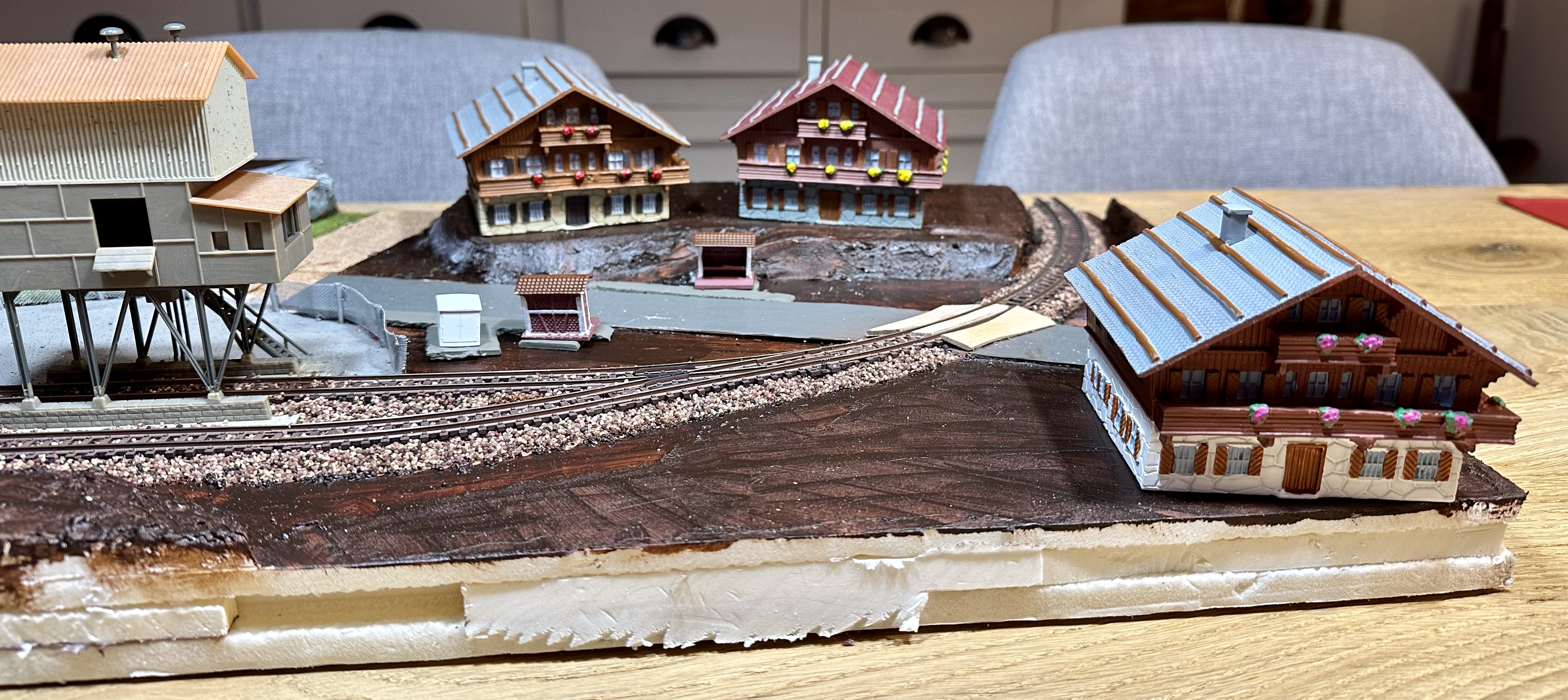

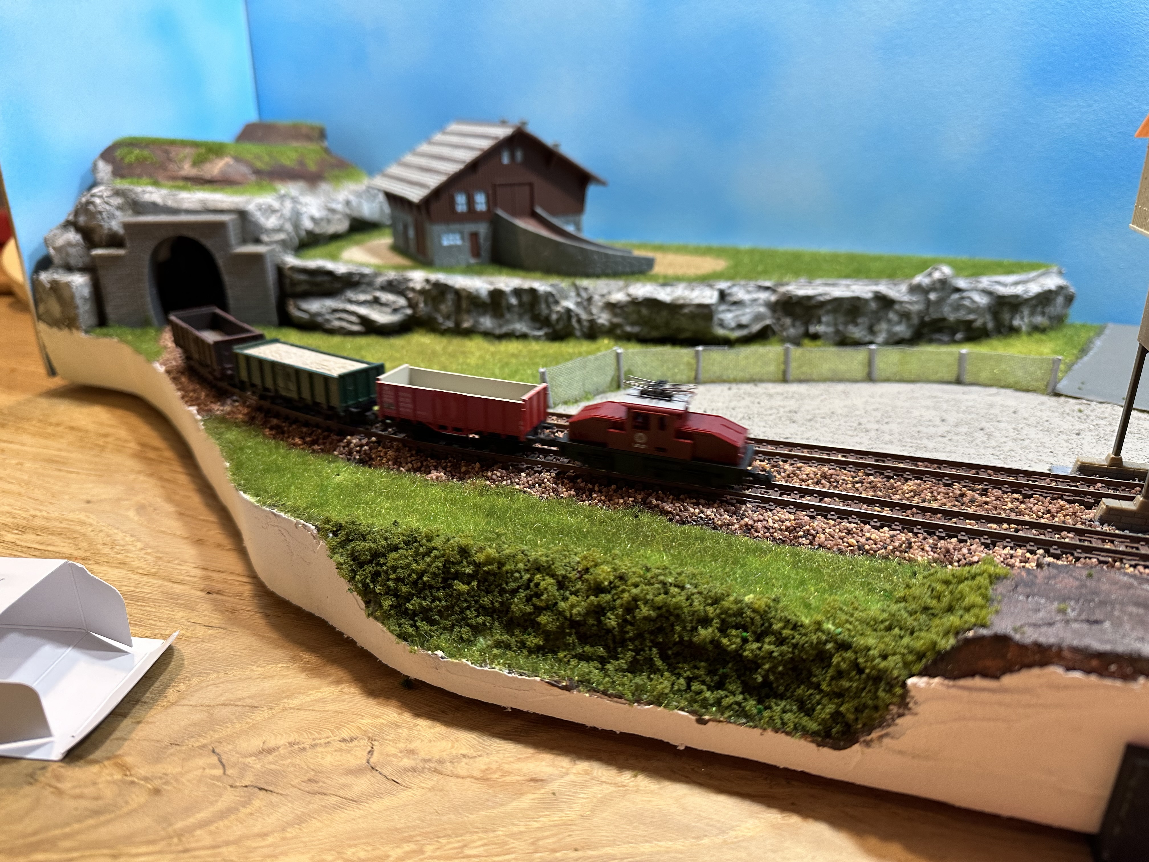

Le 15 novembre, nous avions déjà procédé à une partie du flocage et à la mise en place de certains zones de gravier (chemins et parking). Entre la zone industrielle et les habitations, deux arrêts de bus se font face.

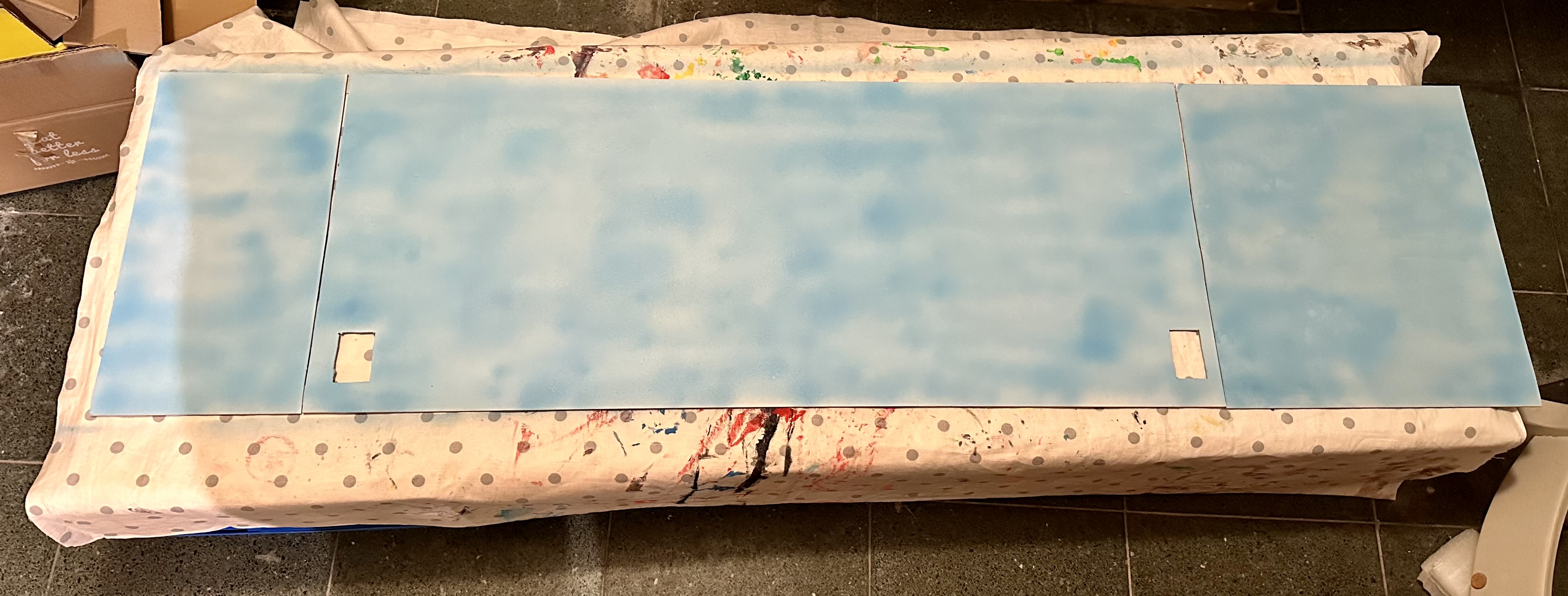

Un fond de décor est également prévu, à l’arrière et sur les côtés, et supporta à terme un éclairage. Le fond de décor est réalisé en 3mm et est soutenu par des pièces sur mesure réalisées en 3D.
Après plusieurs couches de primer, nous avons mis en couleur à l’aerographe. Je ne suis pas encore tout à fait convaincu par le résultat, mais ça donne nettement mieux monté que sur la photo, et il reste encore des tas de possibilités d’amélioration ! ;)

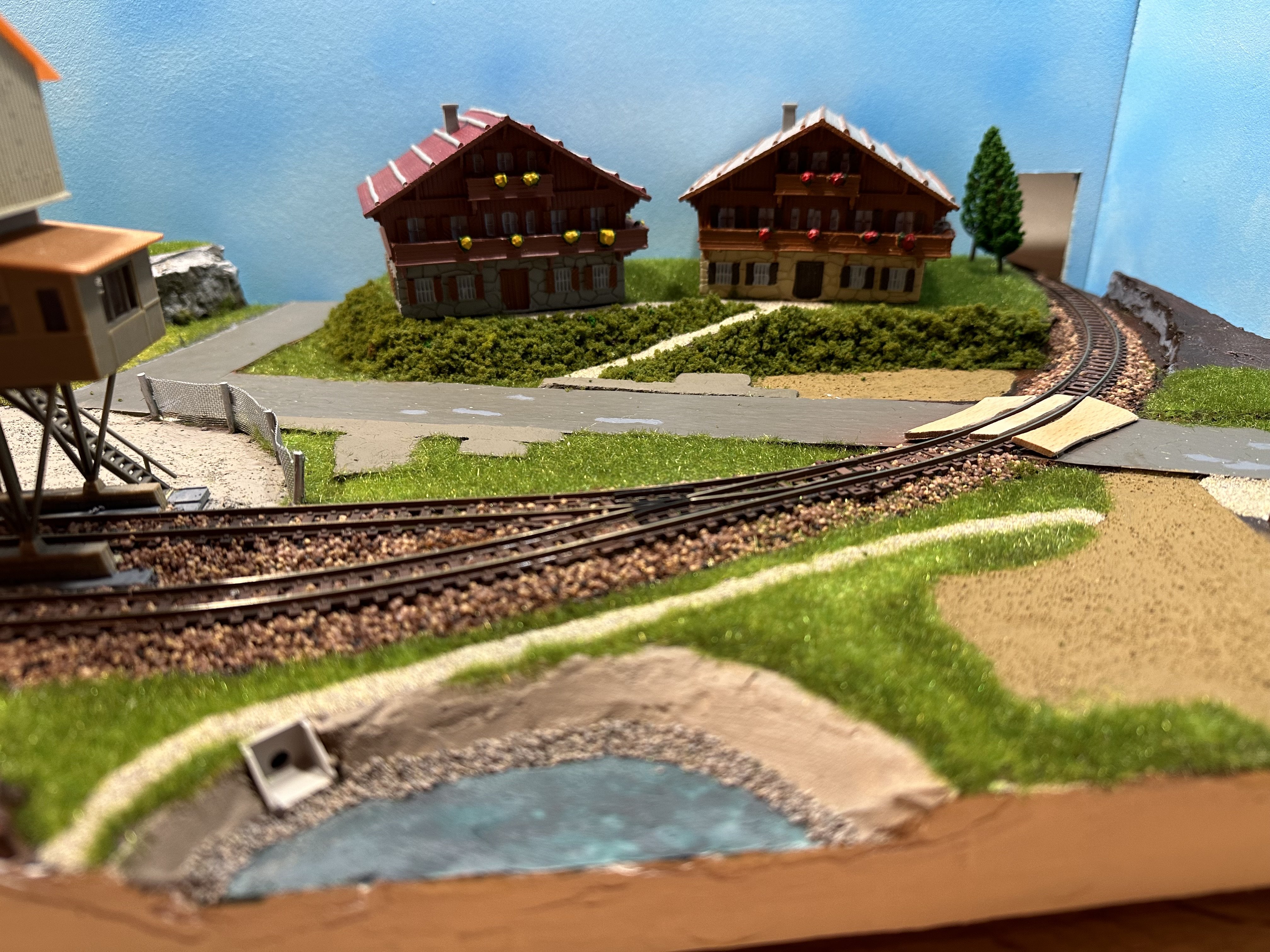

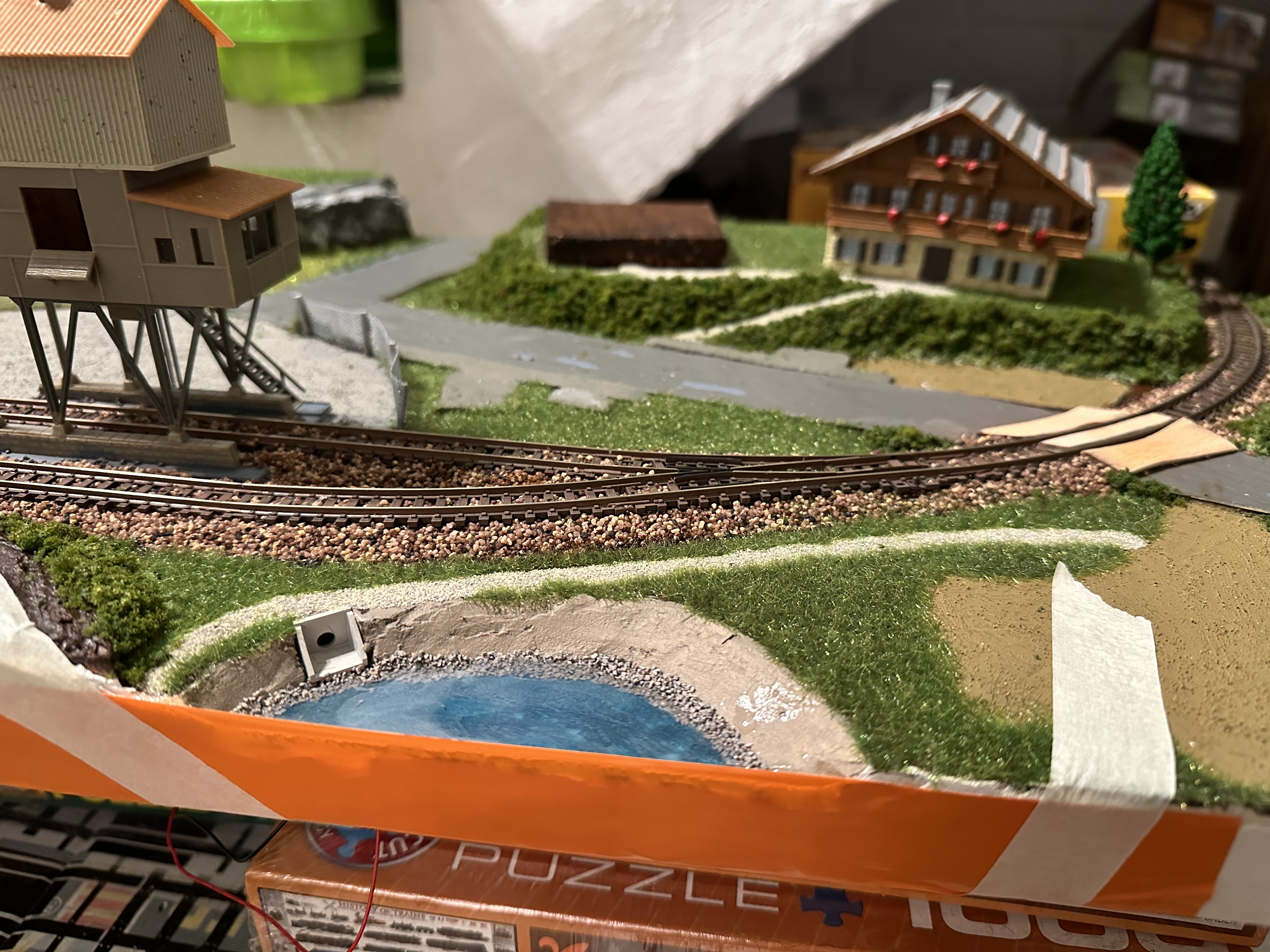

Et enfin, en ce weekend de fin novembre, nous avons commencé la création de notre lac, et la végétation a également continué à pousser!
