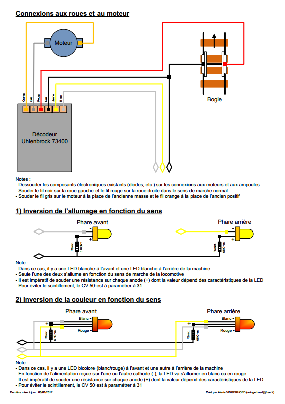

Salut à tous,
Lors de mes premiers essais pour digitaliser d'anciennes locos analogiques, j'ai pas mal tâtonné... Mes diverses expériences mon amenées à faire ce petit schéma assez simple et valable pour la plupart des décodeurs, bien que fait sur la base de l'Uhlenbrock 73400.
Sans titre.png (61.09 Kio) Consulté 25676 fois
La version téléchargeable en PDF est disponible ci-dessous.
