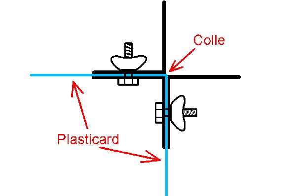

Maintenant je vais vous expliquer comment je colle mes minis panneaux à exactement 90°
Pour ce faire j’ai acheté au brico, un profilé L en aluminium.
J’en ai découpé 3 morceaux de plus ou moins 17 cm (la longueur n’a pas trop d’importance).
Dans un morceau j’ai foré symétriquement 4 trous de 4mm que j’ai taraudé à du 5.
Ceci dans le but de bloquer les vis de serrage.
Dans les deux autres, j’ai foré des trous de 5mm au même emplacement, mais uniquement dans une face.
Comme une photo vaut mieux qu’un long discours, voici le montage.
2013-10-19 Colle 002.jpg (116.72 Kio) Consulté 3846 fois
Nous allons placer les pièces à coller perpendiculairement bord à bord, biseau contre biseau (ce qui augmente légèrement la surface de collage) les maintenant en serrant les 4 vis.
Il suffit alors de glisser la colle, et attendre que l’ensemble soit bien sec.
Bien sûr, ce système n’est applicable que pour 2 pièces à la fois, mais il donne directement le bon angle pour bien démarrer le montage.

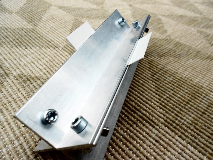

2013-10-19 Colle 009.jpg (96.24 Kio) Consulté 3846 fois
On peut également utiliser mon système pour coller une pièce perpendiculairement à plat sur une autre.
Dans ce cas on fixe d’abord la pièce horizontale, on met la colle sur le chant de l’autre avant de la glisser dans l’appareil.
Une fois la colle sèche, il faut dévisser entièrement un côté pour enlever une équerre et libérer l'ensemble.
