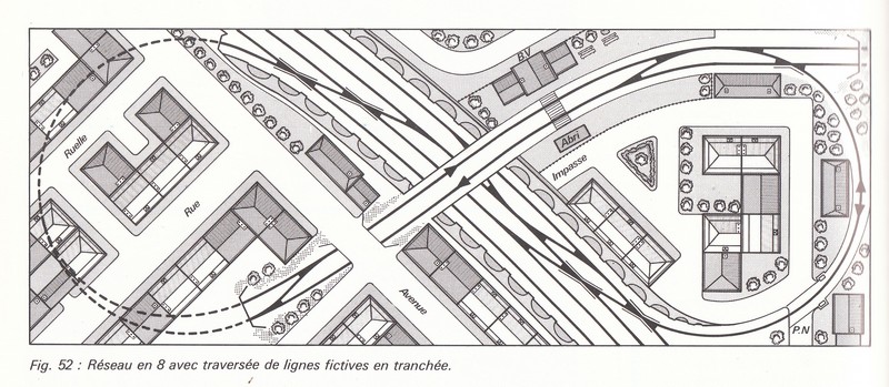

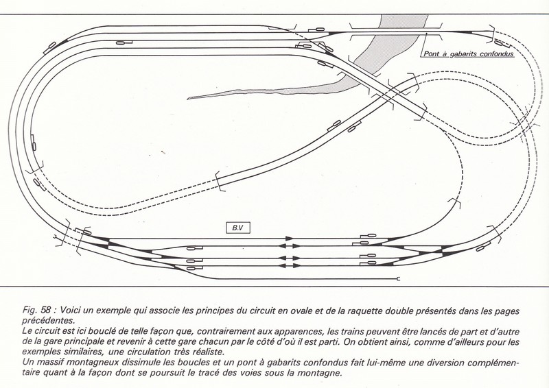

Voici les 4 modèles qui me plaisent encore bien :
1.
2.
3.
4.
Le modèle en 8 ferait un passage au-dessus d'une voie.

Si tu disposes de l'espace nécessaire, j'ai une préférence, pour le deuxième plan.
Surtout en augmentant un peu les zones cachées.

Sur les 4 propositions que tu nous présentes, il y en a deux où les trains tournent simplement en rond, un où ils font un 8, et enfin un (le 2ème) où ils circulent dans les deux sens avec possibilités de les faire disparaitre dans des tunnels.
Des quatre c'est mon préféré ;) .

Oui le deuxième est bien mais faut parvenir à le caser sur un espace de 2,50m sur 1,25m et actuellement je fais quelques parcours sur CDM histoire de voir un peux :)
Mais sur le réseau 2 les points tillé ces pour marquer que la voie fait une sorte de montée (viaduc on va dire) ou bien sa passe en-dessous du réseau ?
Car passer en-dessous du réseau pour moi c'est simplement impossible de réaliser sa :/
Les pointillés marquent les zones cachées, puisqu'ils sont compris entre deux entrées de tunnel ;-)

en pointillé ce sont des voies cachées, par des tunels ou ponts
j'aime beaucoup le deuxième aussi, mais n'oublie pas que c'est ton réseau et que c'est toi qui joueras avec. il faut donc savoir ce que tu veux faire.
