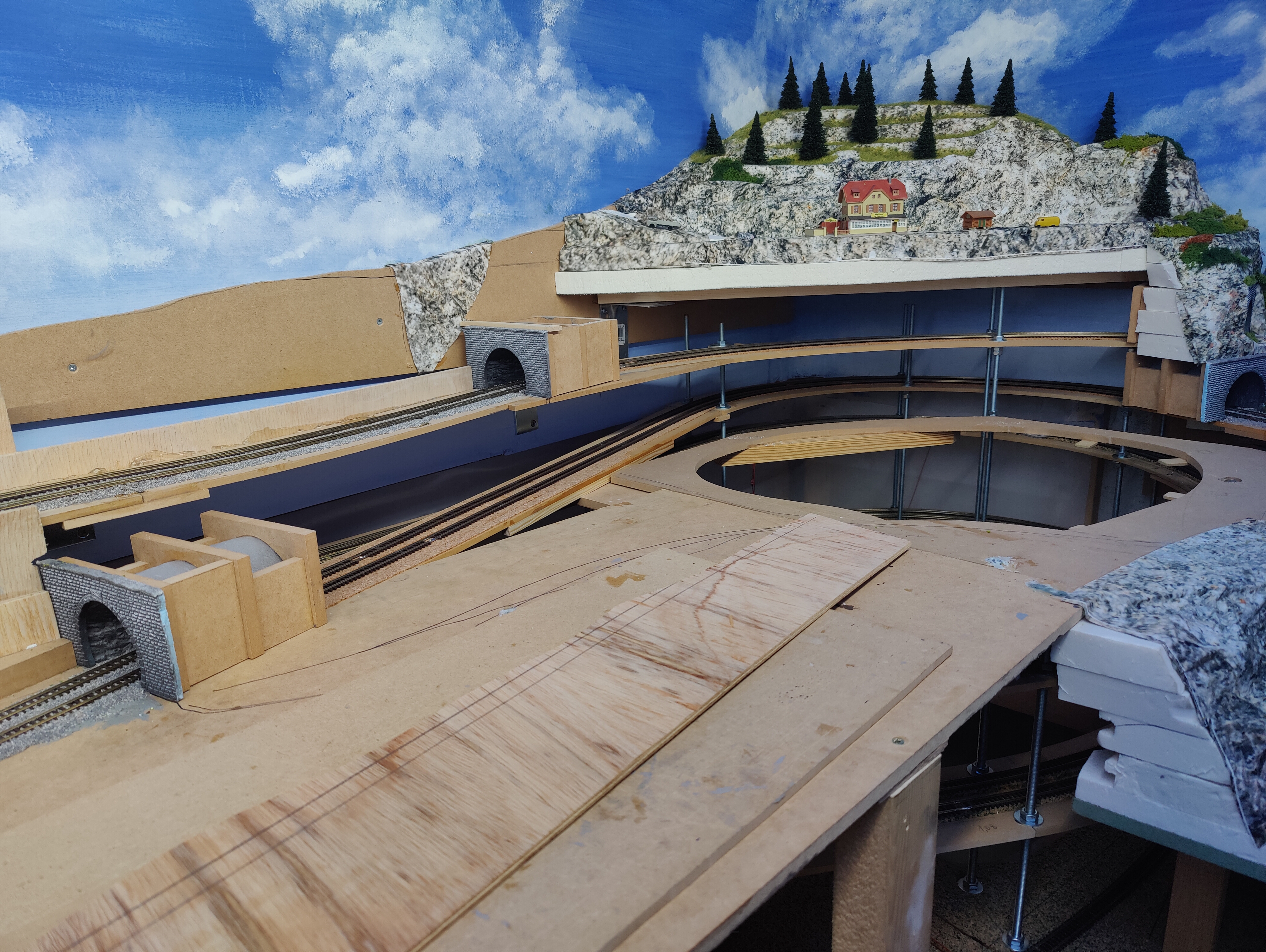

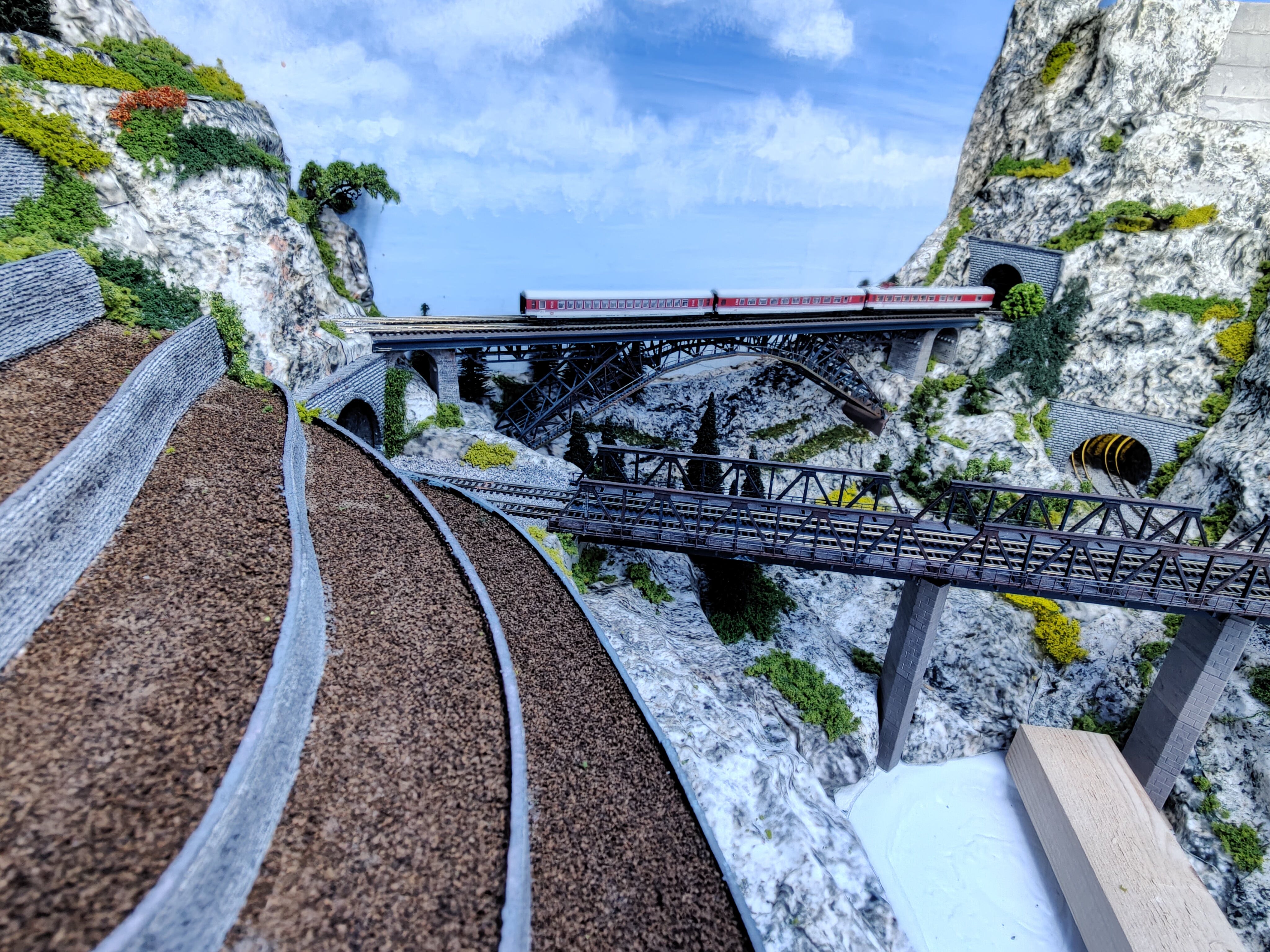

Encore une petite photo , cette fois, j'ai commencé la vallée sous le viaduc.

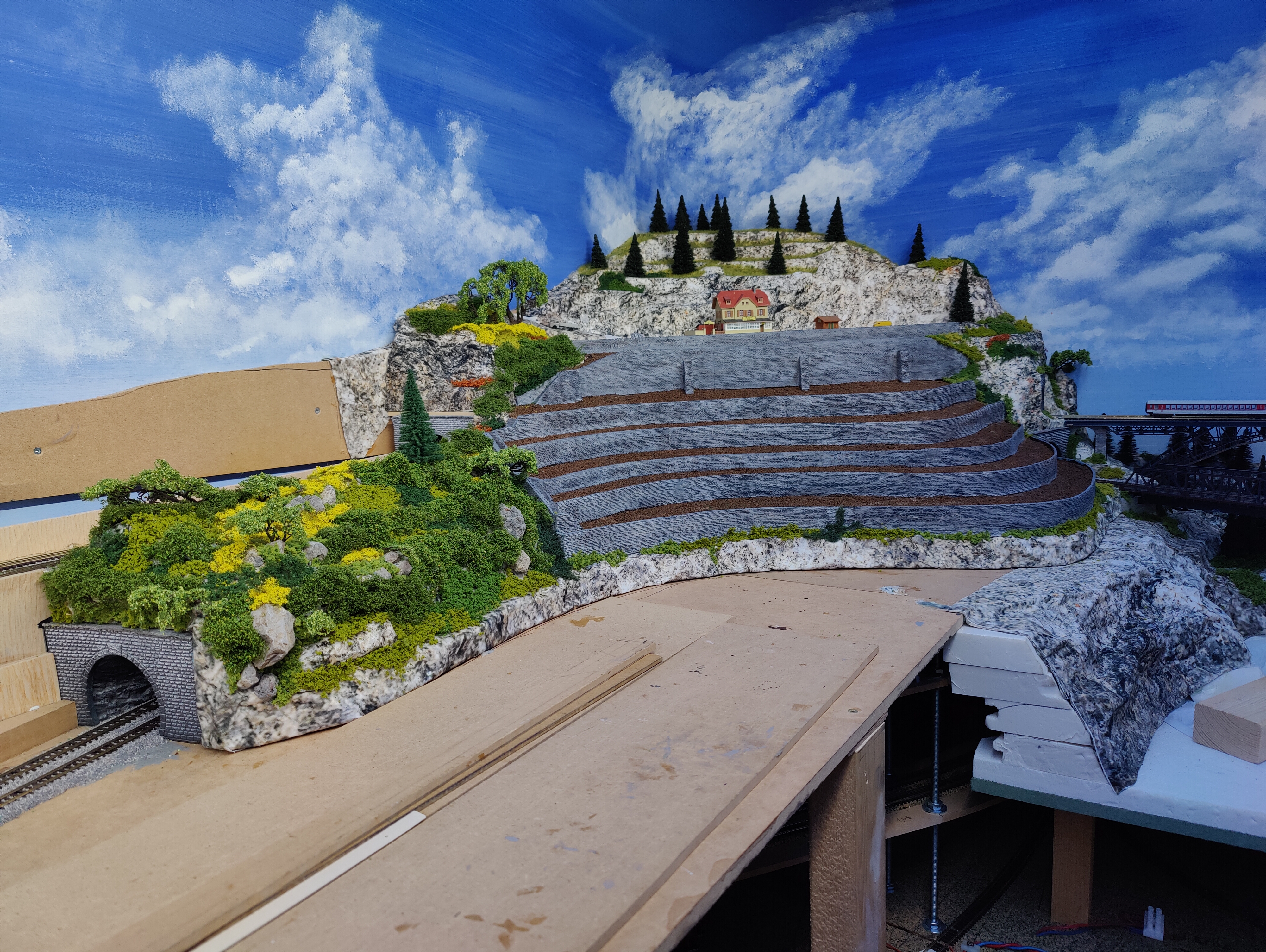

Pour mon réseau, j'ai opté pour ce montage, pour la propreté du montage et le poids léger qu'elle représente pour les parties amovibles du réseau.
La première photo, la partie supérieure est fixe, mais tout ce qui se trouve en-dessous doit pouvoir être enlevé. 8-)
La deuxième photo, la partie démontable presque terminée, j'arrose tous les jours pour faire pousser les vignes. :lol:
