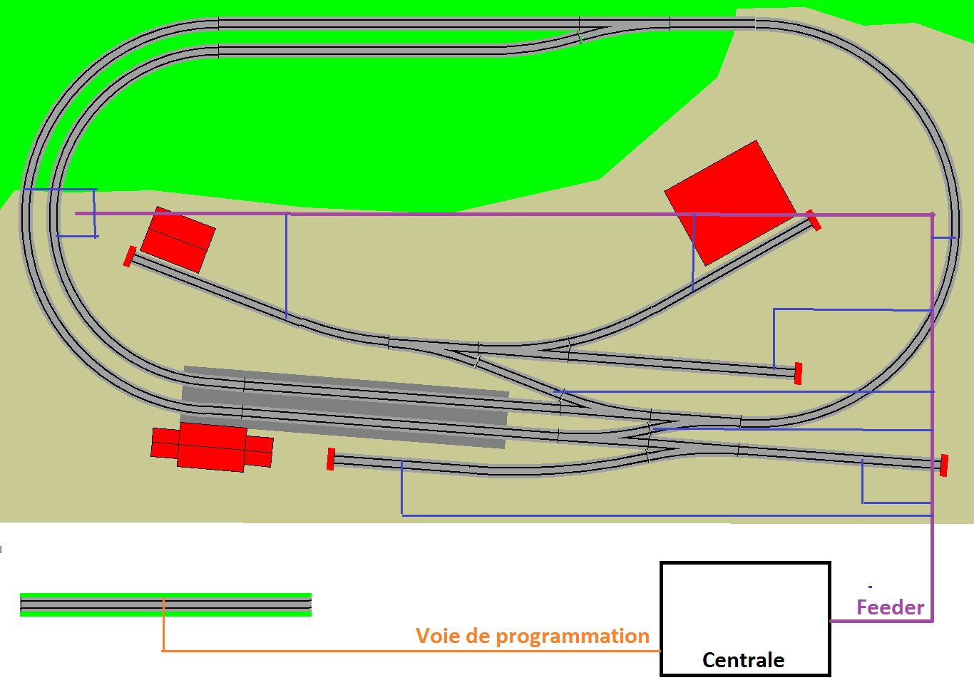

Voici, schématiquement, comment je distribuerais le courant.
Capture 1.PNG (39.6 Kio) Consulté 6584 fois
Partant du principe que la centrale à deux sorties de courant, l'une étant dédiée pour la programmation (orange sur le dessin) et l'autre l'étant pour la circulation (mauve et orange sur le dessin).
- Sortie de programmation vers le rail de programmation
- Sortie de traction vers le feeder (mauve) puis vers chaque section de rail (bleu)
Avec ça, on a déjà toute la partie roulante de câblée. Il restera ensuite les aiguillage à commander. Pour cela, déjà prévoir les moteurs d'aiguillage puis il suffira, plus tard, de créer un petit TCO, d'y positionner des boutons et de raccorder ces derniers aux moteurs d'aiguillage et à une alimentation.
Pour tout ce qui est courant DCC (feeder, réalimentations), ne pas oublier de torsader les paires de fils :!:
Ça évite les effets parasites.
